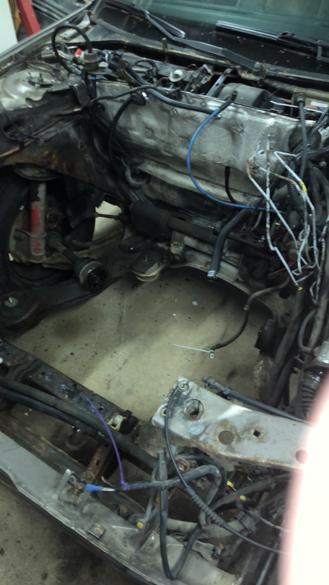

Update :
Siiani on vaid napp 10 polti pooleks läinud :D
Aga - jahutus on maas, sisselase ja väljalase on maas, mootori küljest pea kõik kaablid ja torud lahti. Ning tuleb tunnistada, et roostet on ikka isuga tekkinud (esipaneelid, sillatalad, õõtsad ja tiibade tagune on üsna roostekarva aga metalli paistab veel jaguvat)
Sama pilt avaneb ka roolivõimu ning piduritorudel (tõenäoliselt saavad mõlemad täies pikkuses uued)
Kohustuslikus korras on muidugi ka vee väljalaskeavad põhja alt roostes ning pamprite taga ei ole samuti kinnituskohad just kõige värskemad.
Hetkel paistab, et kõik poldid, mutrid, klambrid, torud, voolikud ja kaablid saavad uued. Kõik vähegi roostes kohad tulevad puhtaks ja talverehve enam alla ei pane :P
Positiivne on muidugi see, et enamus jubinaid on olemas ja ülejäänute osas on üsna hea plaan taastootmiseks olemas (v.a keskmine tagatuli, mille servapoltide taastamine on kuidagi kõrgeima klassi müstiline ettevõtmine)

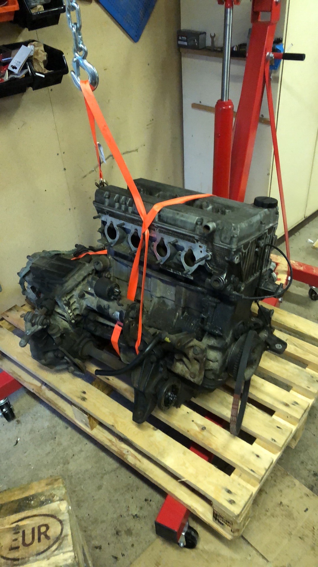

Lõpuks siis niikaugel, et mootor ja auto on eraldi nurkades
Uus pilk mootoriruumi avaldas, et poolraamil vist pole suurt häda midagi - allservast on mõne koha pealt sool läbi söönud aga ülalt vaadates on kõik üsna ok, küll aga käiguhoovastiku puksid ja kattekummid on lootusetus seisus (ja nagu ikka - müüakse neid jee
Alumised mootoripadjad tunduvad üsna Ok olema, kuid igaks juhuks vahetan need välja (kui leian muidugi)
Spidoka anduriga on vist asi nõks kehvem - tõmban difri lahti, siis paistab, kas seal on midagi teha või mitte (praegu tundub, et see hammakas, mis kiirust loeb on kulunud - aga vajab veel testimist)
Kasti enda juures aga mingeid suuri üllatusi ei paista :)
Tunnise juurdlemise tulemusena ei tulnud mul eile igatahes ühtegi head mõtet kuidas mootor pukki saada.... Nüüd on nädal aega leiutada :)
To be continued
