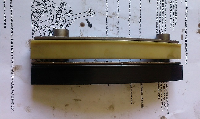

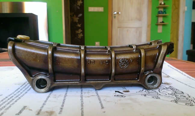

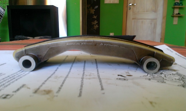

Kõrguse vahe
Nendel taldadel kõrguse vahe vs. GM mootor. Vahetada saab plastiktall raami peal.

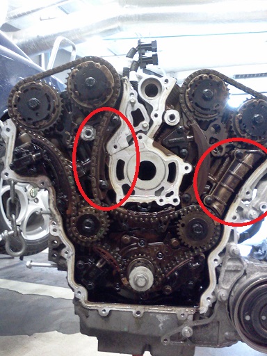

furby wrote:Kas sain õigesi aru,et sinu autol ketid kolistasid aga veateadet ei andnud?
Kõigepealt kolistas vaikselt külmast peast, arvasin et häält teeb roolivõimu pump. Kuid paari kuuga läks hääl valjemaks ja hakkas viskama ka viga ikkagi sisse. Algas sellega kui hakkas näitama erinevate püttide misfiret. Vahetasin küünlad, kasu ümmargune 0. Viimane kord kui autot liigutada vaja oli siis ei jäänud alguses isegi normaalselt käima, suri mitu korda välja ja näitas kõikide püttide misfiret + P0016 cam crank position.

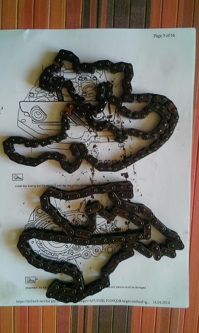

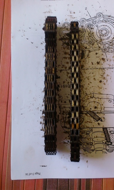

Nagu Piloti mehed hoiatasid sain ma ka teist korda ketikomplekti vahetada. Sain üks 3000km sõita ja hakkas jälle kolisema.
Teine kord tegin põhjalikumalt. Ketid, tallad, pingutid, nukakeerajad 4tk ja õlipump. Ehk oligi ketihädas süüdi pump kuna see oli nii karmilt seest kulunud nagu liiva oleks mootoris keerutanud.
Viskasin ka JR'i korpusega koonuse minema ja panin lahtise koonuse asemele. Hääl muutus kardinaalselt :thumbup:
