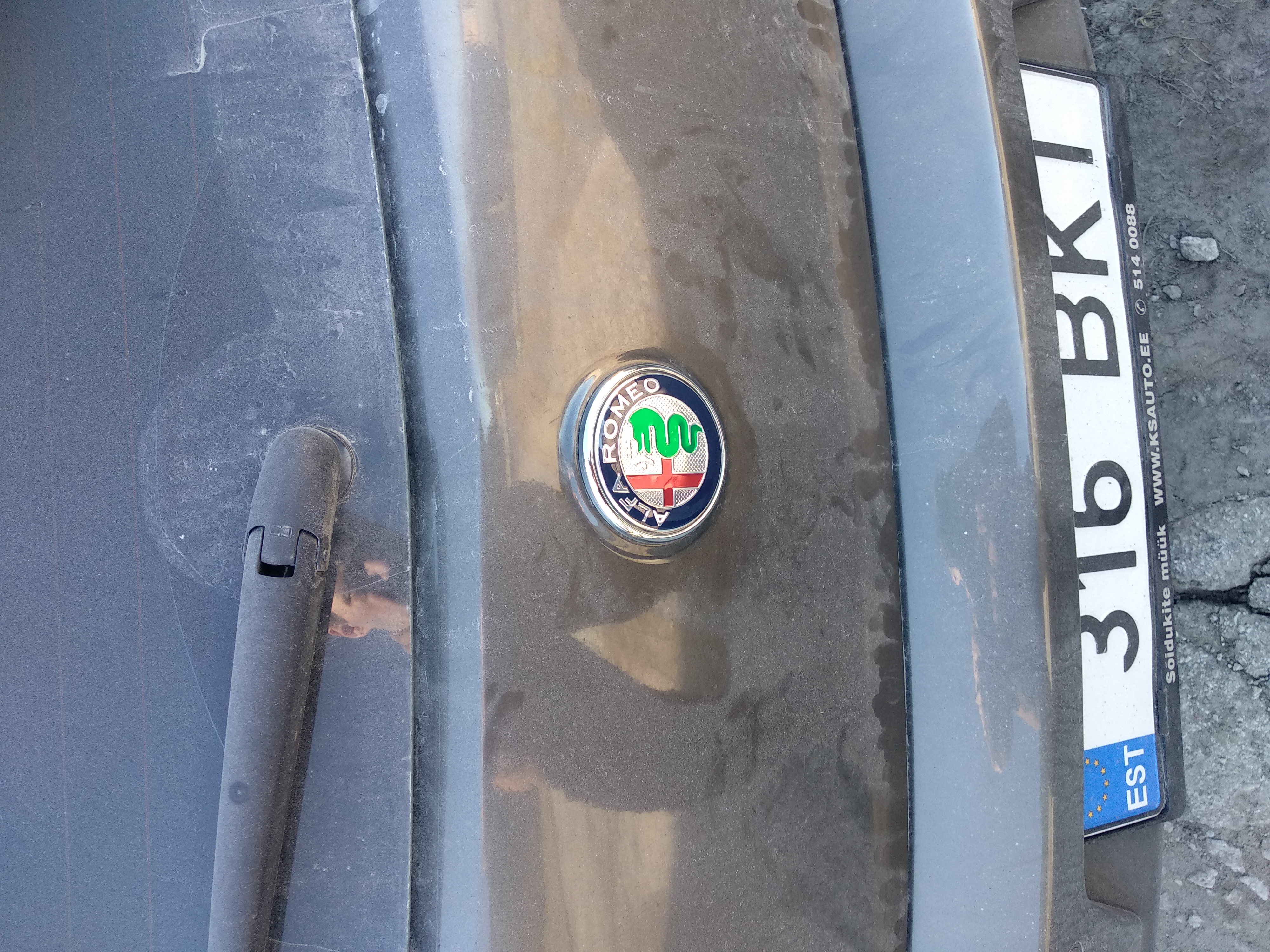

Võisin tagatuled laiali - nagu oodata oligi ...
Pirnipesade plast sulanud, seega pirn viltu, seega tuli sulanud, seega tule sees vesi, seega all IS not well.
Praeguse quickfixiga (meenutab natuke NIA lähenemist- If it looks stupid but works, it ain't stupid) on tuli koos (vett sisse ei lase), pirn on pesas ja tundub, et ajutiselt töötab :)
Homme hakkan märke kangutama (leidsin kunagi tellitud märgid ja terve purgi lakki)

Igatahes - vahetasin ära ühe mittepõleva suunatulepirni, mille avastasin märgates, et suunatuli oli natuke vildakas - esimesel eemaldamise katsel kukkus tuleklaas küljest ära ja paljastas, et sinna oli aegade jooksul ikka vett sattunud :)
Ohtralt liimi ja natuke hermeetikut ning nüüd toimib - siiski paistab, et oleks hädavajalik uued suunad muretseda.
Nipet-näpet sai veel torgitud , määritud, pingutatud, lõdvendatud, vahetatud. Ja üllataval kombel sattusid uued märgid külge.
