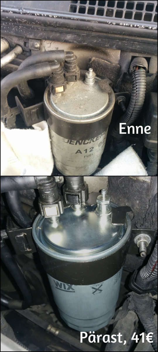

Kahjuks takerdusin selle taha, et ei saanud filtri kruvi lahti. See polt seal kruvi otsas on 2,5cm pikk ja minu padrunvõtmed kasutud seetõttu.
Ühtlasi pakun, et ma olen aku ka veidi ära piinanud. Ootan nüüd hr padrun- v mutrivõtit külla endale :)
Torusid küljest võttes tuli diislit mõlemast torust.
Re: Suvaline pläma 2016
#10
Oleks pidanud ikka eraldi teemas seda arutlema. Pikaks venib :)
Enivei, sain filtri kätte. Tühjaks ei vala esialgu, pole hetkel käepärast vahendit, et uut diislit sisse lasta sinna.
Aku ka maas ja panin tuppa laadima. Kui aku laetud ja filter soojana külge pandud, proovin käiata. Kui tööle läheb, saan poodi uue filtri järele sõita.
Selle pisikese õhu, mis sisse jääb, surub süsteem ilmselt ise välja?

Uue filtri jahimaadele! Ja siis ilmselt käin diislimeistritel külas. Kõrvaga kuulates on igasugu põnevaid hääli, mille päritolule tahan jälile saada.
