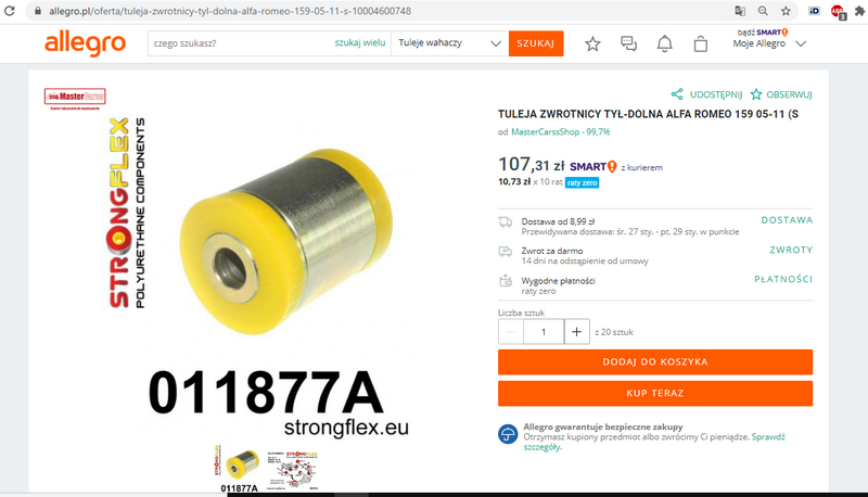

TS kirjutas: Ja ootel on tagumised silikoonpuksid, mida ei ole ja ei tea ka kuskohast võiks saada (TRK otsib juba mitu kuud neid)............... Ma küll ei tea mida 159 tagumiste silikoonpukside all mõeldakse aga Strongflex`i kollaseid ja punaseid pukse on leida nii siit kui sealt. Kas ei sobi, pudenevad laiali? Eeldan et jutt käis tagumise sillatala neljast puksist.
Re: Alfa Romeo 159 2.4 JTDm AT - ts
#190
Midagi kuskil nagu oleks, kui õigesti aru sain on see: https://www.strongflex.eu/en/spider-05- ... 33415.html ....... ........Huvitav et ei lase siia allegro.pl vastavat linki panna. Allegrost isegi tellisin. Tegin konto, vajalik poola aadress läbi ostaeu.ee, maksin pangaülekandega arve alusel, transport siia läbi leedukate. Abiks google`i tõlkemasin. Veel oli meil keegi Topmotosport? https://topmotorsport.ee/product/011877 ... rt011877a/ Otsekontakt poolas ilma Allegrota: https://sklep.mastercarss.pl/login/
