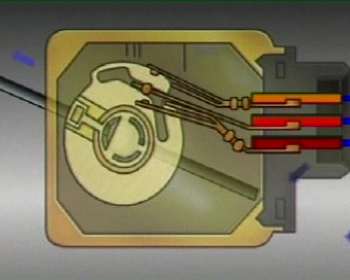

Kas keegi saaks kontrollida kas TPS (Throttle Position Sensor) teeb 1 klõpsu avades ja teine klõps 75 kraadise nurga all siibri asetuses.
miks ma küsin on see, et mul teeb mikrolüliti klõpsu ja siis ülejäänud jookseb nagu tühja kergelt ja alles kui täiesti lõpus on siis lühistub pin 18 ja 3. pin see on 90 kraadise nurga all! Kas see sama võibki põhjustada puterdamise, et ei saada signaali 75 kraadi juures? Ja saab liiga palju õhku?
millest järeldan et vajan uut TPS-i :icon_censored: http://www.wellsmfgcorp.com/pdf/Counterpoint2_1.pdf
kui kellelgil on ja on nõus loovutama andku teada asjaga suht kiire! :cry:

kuna Sa räägid kogu aeg 4.1 pritsest, siis...
Selle TPS toimetab selliselt, et kui gaasi vajutad, siis lahutatakse kontaktid ära :icon_thumbup: ja tühikäigureziim on ümber lülitatud 8) ning sõit võib alata.
teine kontakt näitab, et tõsine sõit võib alata (ehk siis hoolimata kraadidest - kui gaasipedaal põhja vajutada, siis peab teine klõps käima)- kuna vahepeale on ECU jaoks täppisteadus- ehk siis arvutatakse vastavalt õhulugeja täpsele näidule ning lamdale- tühikäigul (esimene klõps) ei ole AFM-i näit oluline- samuti nagu ka teise klõpsu (ehk siis täisgaasi) puhul
:icon_thumbup:
ehk Sa defineerid, kuskohas on seal Pin 18 ja 3 mis lühistuvad (oled otsapidi ECU-s juba?)

Ei ole ECU-s. TPS on kui pistik eemaldada 3 pin-i , alumine on 3 keskmine 18 ja ülemine 2, kui hoolikalt vaadata on seal nr-id peal. st. kui gaasisiiber on kinni on pin 18 ja 2 lühises, kui avad siiber 1 kraad ei ole enam lühises, nagu ma aru saan liigutades siibrit kuni 75-e kraadini peaks lühistuma pin 3 ja pin 18 mis annab teada, et full throttle!
Ja kas seal mitte ei peaks olema metallplaati mis annab siibri asendi muutudes muutma takistuse?
Mul TPS eemaldatud ja tundub selline loge olevat, samuti käib ainult 1 klõps 1 kraadi peal ülejäänud maa on tühi. teist klõpsu ei käi.
Ausalt õeldes olen juba omadega puht sassis kuna see TPS originaalkood viitab hoopis L-Jetronic Fuel Injection-ile :icon_wtf:

kindlustamaks, et me samast asjast räägime:
ülalt vaadates on klemmid 2, 1, 3 [või siis teistpidi :oops: hetkel ei meenu kumbapidi see V6 peal on]
tühikäik lülitatakse, kui klemmid 1 ja 2 on lühistatud
täisgaas on siis, kui klemmid 1 ja 3 on ühendatud
vahepeal ei toimu mitte midagi
reguleeritava takistusega plaat on 164 juures kasutusel 1.7 puhul- seal loetakse tühikäigust ülespoole tervet vahemikku
Sinul on TPS-il puhtalt kolm klemmi ja rohkem mitte kui midagi (4.1 on primitiivseimate hargpritsete hulka kuuluv- äfteroll... tuli see ju juba 87 ju laiatarbesse)
kui see on auto peal, siis lase kellelgi pedaal põhja vajutada- kui 1 ja 3 on koos, siis toimib ja probleem on mujal :wink:

elektrotehnikast ja skeemidest: mitte kunagi ei ole ühegi komponendi ühenduse tähistuses rohkem numbreid, kui ühenduses klemme (seega tegelikult ei ole oluline, kuidas Sul sinna korpusele 18 sattus)
proovin homme leida selle tps-i lülitusskeemi :wink: selleks, et veidi paremini selgitada
igal juhul peabki see tegema vaid kaks klõpsu (ühe tühikäigul ja teise täisgaasil)

see ongi nii:
skeem on kadunud, siis lisan siukse põhimõttelise joonise (ehk siis mis karul kõhus :mrgreen: )
2 kontaktiga tps.jpg (62 KiB) Viewed 6818 times
Põhimõtteliselt alumine kontakt on tühikäigu jaoks- kui see on suletud, siis ecu arvestab, et mootor on tühikäigul (ja näiteks, kui pöörded on ülevalpool tühikäiku, siis kütust enam ei anta)
teine kontakt seevastu ütleb, et mootor on täisgaasil ning ECU korrigeerib küttesegu nii rikkaks, kui hetkel võimalik.
ainus probleem, mis kahe kontaktiga TPS-i panata võib on kas ühe kontakti kustumine (ülimalt ülimalt ülimalt haruldane) või siis vale asend -> ehk siis kontakt peab sulguma ideaalis veidi enne, kui gaasisiiber sulgub
Sellisel juhul, eeldades, et gaasitross on õige pikkusega tuleb ka full throttle õigel hetkel kätte :wink:
