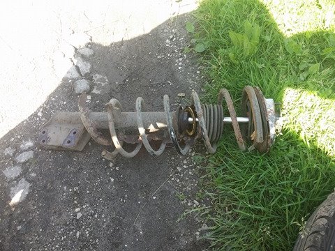

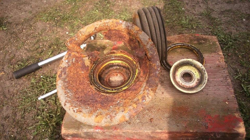

hell jee... jõudsin auto juurde, auto oli juba natuke madalam ühelt nurgalt... vedru oli kausi pea keeru jagu välja venitanud :roll: ja laagri avamisel kukkus sealt välja kuus viimast kuuli :mrgreen:
long story short-> 2 tundi ropendamist (millest üks kulus sobivate tööriistade leidmisele) ja auto nagu päris... (kuna puksipressi kõige olulisem detail oli puudu, siis puksidega tegelen teinekord edasi)
Pilti kah (tähelepanu siis sellele, et kausist ühtegi tükki ära pudenenud pole-> see on lihtsalt veidi veninud)

mitte, et ma mögiseda tahaks, aga ole hea, räägi, miks on laagrit vaja AVADA?
Või on see nagu kuradi 33 oma, kus tõesti on võimalik uusi kuule sinna panna ja vanad ära puhastada?
Ma sellest pildist ei saa liiga täpselt aru selle ehitusest.

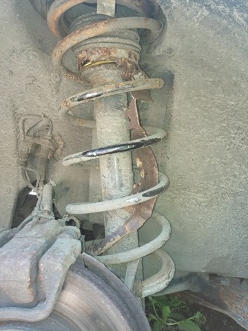

VOL2-> teine pool, mis eelmine aasta vahetamata jäi (kuna tükki reaalselt mitte-kui-kuradi kuskilt sel hetkel saada ei olnud) tegi täna kiiiks ja sirutas end ringi peal ilusti alumise lõpuni välja. Veider on see, et kui rehve vahetasin, siis ei paistnud üldse mingit jama seal. Homme ehk ilm lubab ning saab vaadata, mis sellega veel kaasa läks.
Positiivse poole pealt-> see masin pole kunagi varem puksiiril liikunud... ja rehv koopas on 164 väga sportliku välimusega... ja muidugi see, et ringil ei olnud kiirus suur ning alla andis alumine kauss-> allapoole jääb oluliselt vähem miljonirahaseid detaile ette, kui ülespoole

Weeee..... garaazis leidus pre FL püstak (tugevas roostes aga vähemalt ühes tükis)... auto on küll 4cm ühelt poolt kõrgem, kuid kannatab ehk niikaua kuniks Saksamaalt tükid saab
tuuning:
ja põhjus
pisikese uuringu tulemusena- peaks saama tükke vist ka lähemalt (amordid ja vedrud on huvitaval kombel korras... kuigi mingil põhjusel tiirleb peas mõte, et peaks madaldusvedrud muretsema... ja kogu ringi ära uuendama...)
