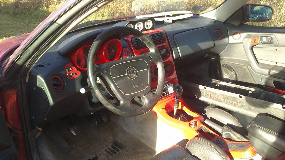

Salong- läti porr (kõige stiilipuhtam porr, mis on võimalik üldse välja mõelda). Õnneks oli selleks ajaks ära koristatud punasekarvased uksepolstrid jms, kuid kobrutav jubekole värv on ikka alles :sick:
Tulevik: Kuri plaan on küpsenud selle osas, et kogu detailide värv tuleb lahustiga maha ning kuna originaalpinda enam taastada ei õnnestu, siis läheb vinüüli alla (vaadates, mida meil pakutakse, peab minema arvataavsti puhta tuuningu teed ning :oops: tuleb 3d carbon imitatsioon). See puudutab kogu värvitud pindu pluss lisakellade plokki. Lisakellade plokk iseenesest on muidugi väga tänuväärne asi, kuid õlirõhu mõõdik vajab kontrolli, boosti kell vajab samuti uut paigaldust (üllatav, et see midagi üldse näitab). Olenevalt sellest, mis mootorist edasi saab võib juhtuda, et "häire"kellasid tuleb veel piilarile juurde (KUI jääb sama kõrvits vurriks, siis paratamatult oleks hea teada ka AFR-i, temperatuuri jms). Istmed on hetkel nahast, edasi ei tea veel. Mingit hullu tümpsu sisse ei plaani (mootor ise teeb piisavalt head häält).

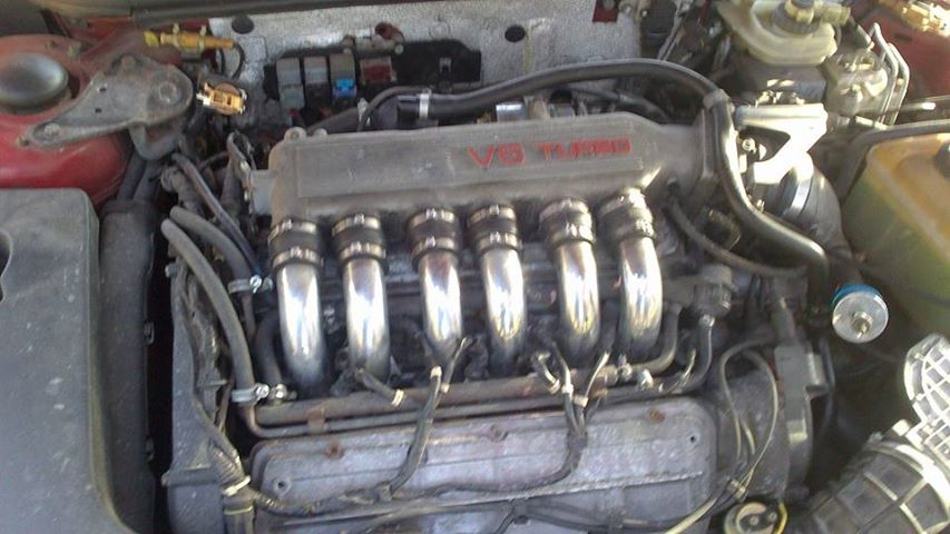

Mootoriruum ja mootor:
Lahtiseid otsi, ebapädevaid ühendusi ja täiesti jaburat tuuningut täis laotud - pildilt on väljas veidra olemise koonus, mis on paigutatud rattakoopa peale... tühikäiku hoiab esimesed 10 sekundit, siis muutub segu umbes 1:2-le ja mootor hakkab lihtsalt detoneerima - aga täiesti välja kah ei sure
Plaan lihtne-> pump ära vahetada, kütusevoolikud täies pikkuses ära vahetada, pihustid, andurid, jagaja, küünlad jms üle käia, kaablid, torud, voolikud jms taastada/vahetada ja siis vaadata edasi, kas suremise probleem on tingitud juhtplokist, BOV-ist või on keegi mingi tõsisema jamaga hakkama saanud (hetkel tundus, et piisab sisselaske ja kütusetrakti korrastamisest - võib muidugi olla, et ka rõhukell näitab korrektselt kuid turbo lekib rämedalt...) kolinaid, klõbinaid, krõbinaid jms igatahes kuskilt ei kostunud. Ja muidugi rihmad :!: ning veepump.

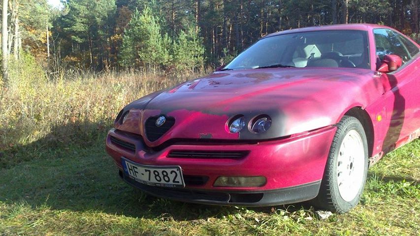

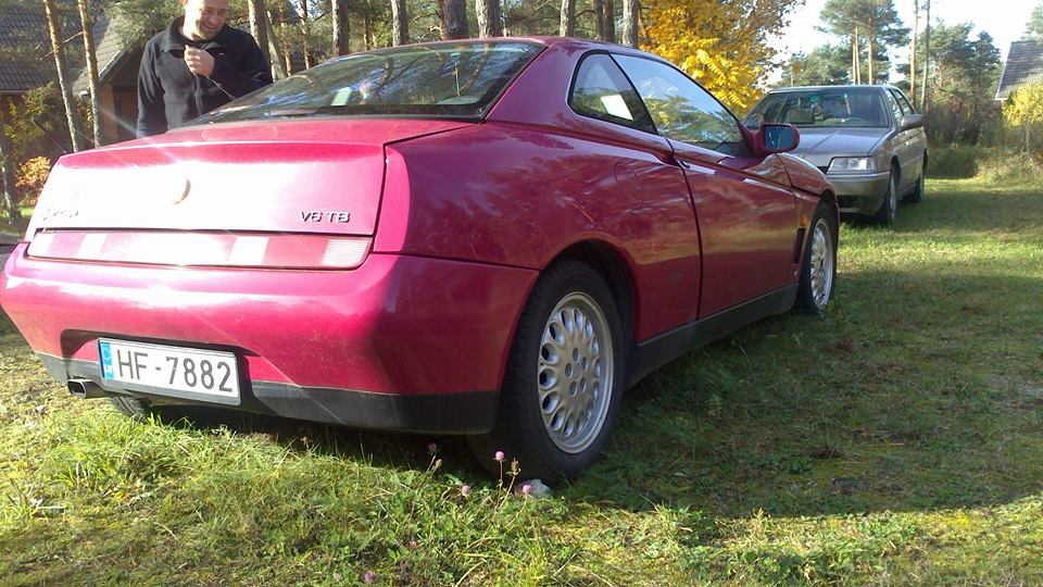

Kere:

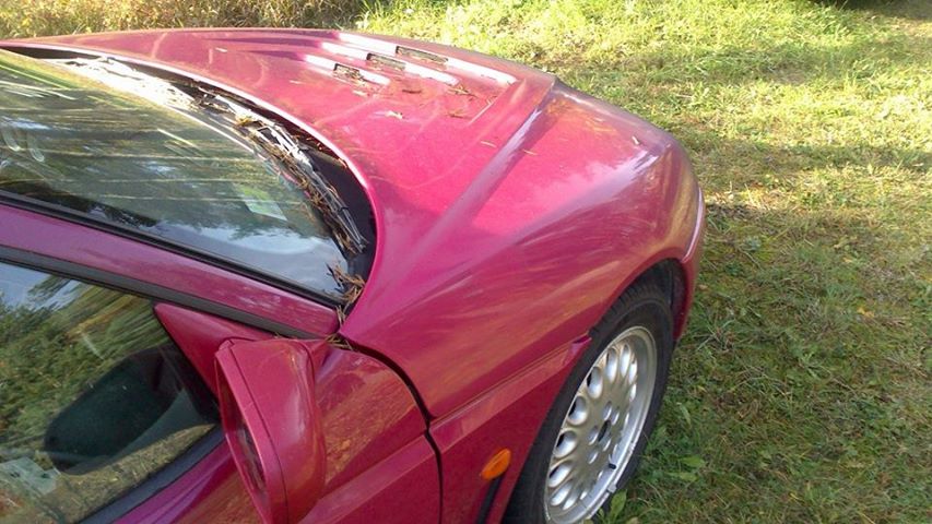

No mis ma oskan kosta :sick: :sick: :sick: värv on muidugi võrratu segu roosalilladest toonidest. Teada on, et kunagi on tegu olnud Rosso 130-ga, mis pleekides muutub peaaegu samaks, KUID lätlane oli sinna lisanud omalt poolt veel värvi, et asi ikka väga jube oleks :mrgreen:
Üldmulje oli enamvähem-> kõik neli luugiamorti on surnud, juhipoolsel karbil on suur muljumisjälg ning kere ise vajab kindlasti ülevärvimist. Tjuuningkapott ja tiib on küll natuke koledad aga mis seal ikka - ülejäänud auto probleemide puhul :silent: ei kommentaari. Plaan on siseenesest lihtne- uus värv selga, vajalikud pisiasjad vahetusse ja ongi jälle nagu hea :shifty:
Värvilahendusest tunsub üha sümpaatsema mõttena valge koos paari värvilise triibuga (ametlikuma nimetusega siis tricolore a la 4C 8-) )

Ma ei usu hästi, et sooda selle jama sealt eemaldada suudab nii, et plast korralikuks jääks-> proovida muidugi tasub :-)
Asi selles, et GTV konsool on originaalis kergelt kaetud, peale paistis olevat kantud nitrovärv, mis ka aluspinna lahti kiskunud on.
sarnase jamaga olen kokku puutunud ka 164 makikatte puhul (seal oli küll kasutatud vaid mingit välispinnale mõeldud liimi, kuid täiesti originaalisiledaks seda enam ei saa... pisikese pinna puhul see õnneks väga ei häiri, kuid sellist plastilinivälimusega keskkonsooli eriti pikalt taluda ei suudaks- seda enam, et see ülemine viimisteltud plastikiht hakkab ka määrima)

Turbiin on lastud arvatavasti aastaid tagasi õhtale ja kogu mootor on sodi täis ... kapotile lõigatud avad on keeranud pekki osa elektroonikast ja roostetanud kinni ka siduri (pluss siduri töösilindri paigaldamisel on jäetud kõige ebamugavamalt paigaldatav polt ära ja selle tulemusena on pesa ära paindunud) ning kliimaradikas on eemaldatud koos mingi hulga esiosa kinnitustega, pool autost püsib pahtli ja teibi peal, küljeliistud on tõsiselt vigastatud ja palju muud huvitavat
Turbiiniks on K28 :twisted: :twisted: , mille võllil on külma otsast vaadates ca 2mm lõtk :| ja puks on ovaalne (kuuma osa ei hakanud hetkel lahti kakkuma)
voolikud on kõik purud, osa on lapitud isoleerteibiga, vaakumit pole see mootor saavutanud arvatavasti peale K28 paigaldamist
Radikad on kõik ääreni sodi täis
Kütusepump on kutu, kiirenduspump samuti, kütusevoolikud on mõrased
Salong on lootuselt peesse keeratud (kasutatud on nitrovärvi, mille eemaldamiseks sobib ainult grafitieemaldaja, mis aga keerab plastpinnad natuke tuksi); 80% kruvipesadest on ära lõhutud, kõlarite kaabeldamisega on ära rikutud ka sisseviigud; lisapaneelid kõlaritele on lastud kipsikruvidega plasti; ustel tüübleid ei tuvastanud
