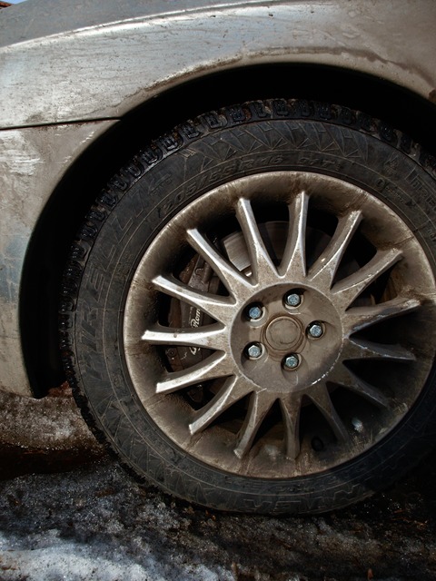

janlan wrote:Kui lähtuda antud projektist siis täiesti reaalselt ja lihtsalt teostatav.
166 suppordi ja 305 kettaga ainuke probleem et klots kõrgem kui ketta tööpind ehk siis klots jääb 7 mm üle ketta ääre . Kui kasutad show pärast siis käib küll aga kui eesmärgi pärast siis ei soovitaks seda kombot.
siin 166 support ja ketas autoks 156 2.0 jts mk2
