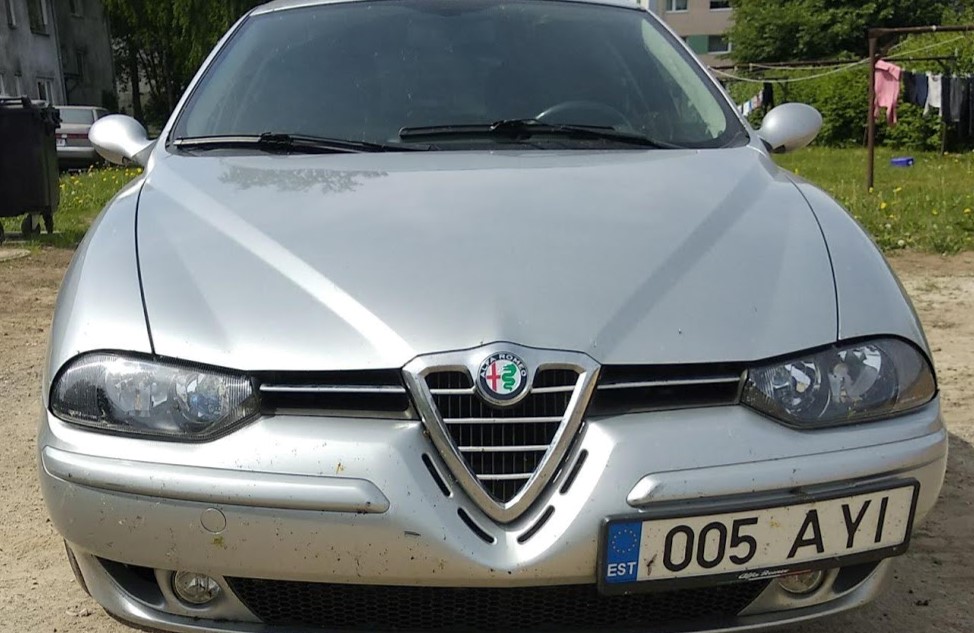

keerasin esimesele stabikakondile ringi peale (jälle) , tuvastasin, et tagumine stabikakont naksub (jälle) - aga ei viitsinud seda vahetama hakata (järgmine nv läheb koos amortide, vedrude jms-ga niikuinii ringile)
küll aga uued märgid said külge :)
