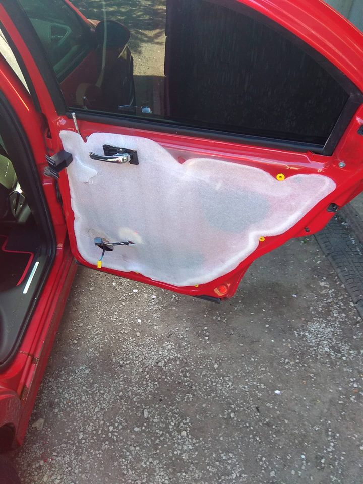

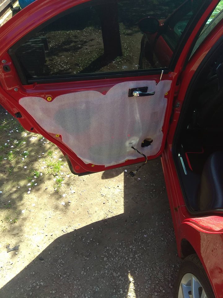

Täna sai autol tagumine salongiosa kokku laotud, uksepolstrid külge pandud ja tagaistmed ka omale kohale. Sellekäigus sai ka tagaistuja jalgealune salongipoolt täiendavat roostetõrjet. Lisaks ka tagumiste uste sisemised osad altäärest grafiitmäärde ja ML seguga üle käidud.
Uksekattena kasutasin sama materjali, mis originaalis on - ehk siis parketi alusvaipa, mis jäi täitsa hea (sai lõigatud see vana uksekatte järgi).
Nii, et kui Pilot küsib nende hinnaks 50 eurot tükk, siis ma küsiks 25 eurot tükk. Täitsa asjalik äriidee... :D :lol:

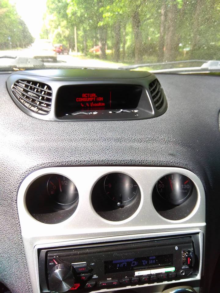

Hommik algas ilusti, autot käima pannes enam airbagi tuluke armatuuris põlema ei jäänud. Käivitades paar sekundit põles ja siis kustus. Nii, et võin nüüd ise ka tõdeda, et iseparanev automark on see Alfa Romeo. :D
Ning sai veidike ka uusi nuppe avastatud suunatule hoovastikust. Tuleb välja, et 2.0 JTS on ikka väga öko pill, teeb isegi seljakottidele silmad ette - 4.4l/100km. :D

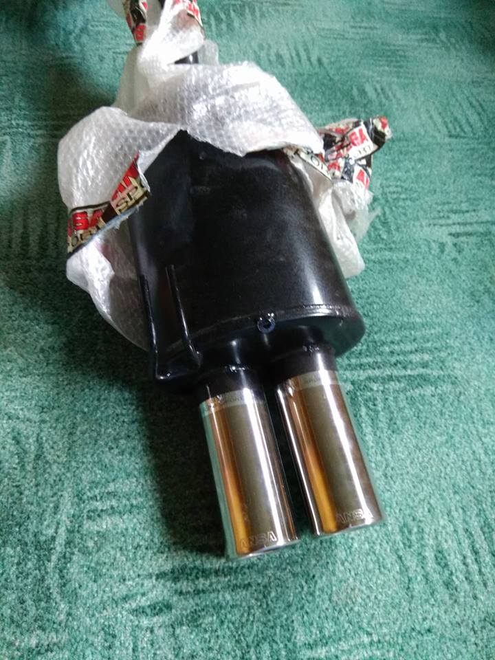

Saabus detail, mida on plaan veidike modifitseerida, et ideaalselt alla istuks (kas siis keskmisse pütti minev toru uus keevitada või olemasolevaga veidike vaeva näha), kuna tegu ei ole Alfale mõeldud summutiga vaid Fiati omaga.
Ansa tootevalikust Alfa Romeo 156le mõeldud summutit kahjuks ei leidnud, küll oli Alfa Romeo 145 ja 155le mõeldud summuteid aga need erinesid kuju ja välimuse poolest väga kõvasti.
Summuti kuju ja keskmisse pütti minev toru tundus Fiati omal üpris sarnane 156 omale (ja sai valitud ka sarnaste kW-dega masinale mõeldud summuti), siis sai tehtud selline valik. Tegu on homologeeritud Ansa sportpütiga, millega ülevaatuse läbimisel probleeme ei teki ning kuna seda summutit oli vaid üks lattu alles jäänud (tavahind jäi sinna 360 euro kanti), siis seetõttu oli ka hind sellele väga hea.
Vaatasin ka Ragazzoni ja Noviteci toodangut spetsiaalselt 156le aga kuna nende hinnad olid ikka suht röögatud, arvestades review'isid, et kestvus on neil max 5 aastat ja seejärel osta uus pütt, siis sai valitud Ansa toodang, mis peaks juttude põhjal olema ka üks legendaarsemaid Itaalia sportsummutite tootjaid. Alustades summutite valmistamist 60ndatel Itaalia sportautodele Ferrari, Lamborghini jne.
Hetkel see ülivaikne hääl, mis mu autol on ei istu kohe üldse, Itaalia autole võiks siiski omast sportlikku saundi olla. :geek:

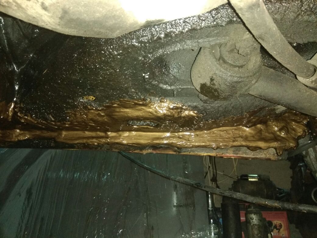

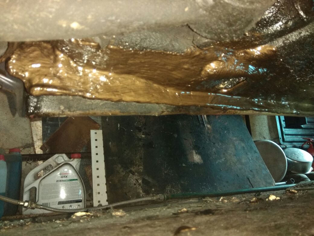

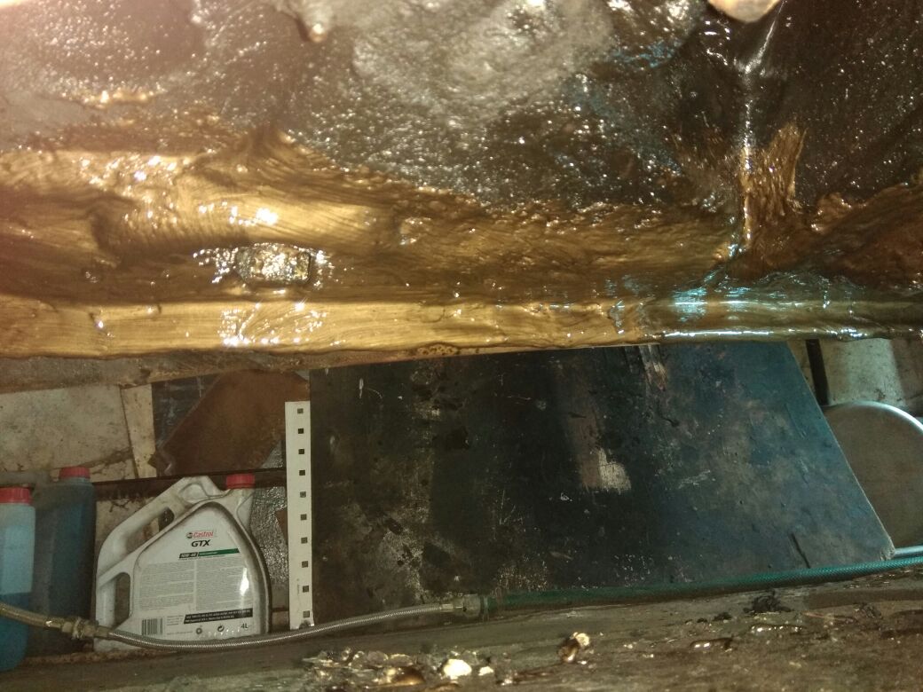

Sai enne talve üle vaadatud auto põhi ning vajalikes kohtades tehtud ennetavat roostetõrjet. Kriitilise pilguga vaatasin üle ääred kuhu originaal tungraud käib, kuna sealt oli veidike ka kerehermeetikut lahti löönud. Otsustasin kogu selle ääre täispikkuses mõlemalt poolt puhtaks teha ning roostemuunduri, ML-i ja Dinitrol 4942 üle käia, et ennetada hullemat stsenaariumit, mis ajapikku juhtuda võib. Järgmine nädal läheb auto keretöödesse ning lasen esiosa värvkatet uuendada (kapotil ja stangel palju kivitäkkeid, samuti ka tiibadel) ning tegeleda ühe probleemse kohaga tagumise parempoolse poritiiva otsas, mis ristub karbiga. Peale seda plaan terve auto põhi üle lasta määrdega enne talve saabumist. Siis on suuremad tööd selleks aastaks ehk tehtud.
Lisan mõned pildid ka tehtud tööst:
