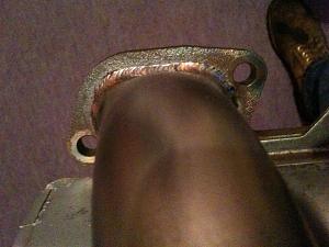

Tõin eile siis plokikaane ära ja mässasin väljalaske kollektoriga.
Kollektoril mõlemas otsas keevitusjäljed seespool ja plokikaane poolses otsas on ava seetõttu u 4mm väiksem kui plokikaanes ja selle taga on ilus paks tahm = pöörised. Lihvisin siledaks ja samasse mõõtu plokikaanes oleva avaga, täna veel vaja üle poleerida
Teises otsas on see keevitusjälg veel näha, öö saabus :D , siin otsas aga asi veel hullem, rant 3mm ehk siis ava on 6mm väiksem keevituskohas :icon_shocked:
Loodan, et sellel suurel freesimisel ka tulevikus kasu on:D

Posted: 21 May 2012, 16:44
Paar hobust lipsab rohem välja ehk :icon_roll:

Posted: 21 May 2012, 17:52
by Kristop
Kui sa kanali seest keevituse maha käiad kas ohtu pole et murrab flansist lahti.
Kindluse mõttes laseks väljast uue ringi peale. :icon_thumbup:
AR 155, 2,0 16V
Posted: 21 May 2012, 22:07
Mõistlik oleks. AO foorumis tehakse nii juba päris pikka aega CF2 kolletega.
"they're actually standard CF2 ones but externally welded & ported internally:"

Ma lihtsalt imestan, et muidu nii peenelt häälestatud motos on selline prohmakas sisse jäänud.

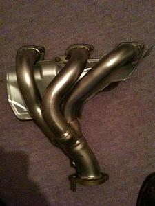

Tõin täna poest trelli otsa käiva käiakivi, õhtul hakkab sisemuse läikima löömine kollektoril.

Posted: 22 May 2012, 23:27
by bnd
Poleeritud- küll on ilusad :D kahju lausa ära peita
Teises otsas sain ka randid maha, ostsin augufreesi ja puurisin tuimalt läbi ja viimase jäänuki lasin freesiga maha ja uuesti käiaga läikima.
