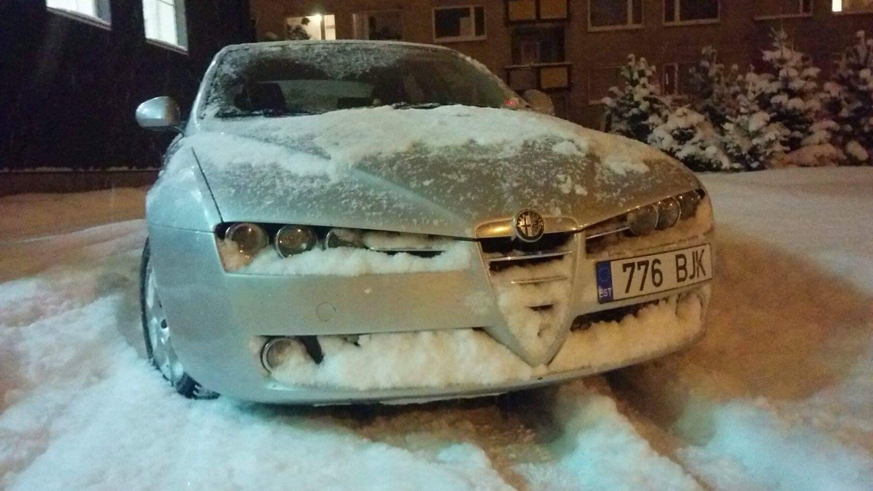

Soovitati radikas kinni katta, et auto kiiremini soojaks läheks. Done!
Küsimus- kui lumi radika vahele läheb, sulab ja öösel jäätub, kas on ohtu, et radikas katki jäätub?
Re: Tali tuli
#19
urmask wrote:Soovitati radikas kinni katta, et auto kiiremini soojaks läheks. Done!
Midagi ei juhtu, ära põe :) !

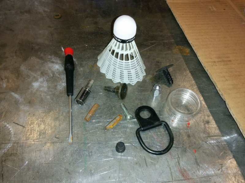

Vaatasin esimest korda ka varuratta üle ja leidsin selle alt igasugu pudinat:
kes otsib, see leiab.jpg (102.82 KiB) Viewed 9546 times

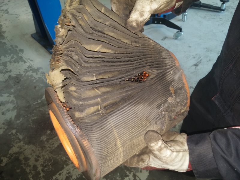

Viisin teisip. auto Pilotisse õlivahetusse ja lasin veermikukontrolli teha. Lisaks filtrid, kuna eelmise omaniku juttu arvestades oli juba aeg. Tolmab ja värki ka ning läksin suts varem. Lasin sisepuhastuse ka teha- üks tegemine.
Õli pandi Motul 8100 ECO-Clean 5W-30. Muude tööde tulemus siis selline, et rooliots veidi logiseb, ei midagi hullu ja alumised õõtsad lähevad vahetusse.. rõve 600€. Jube.. see selleks. Väike mure. Miks?

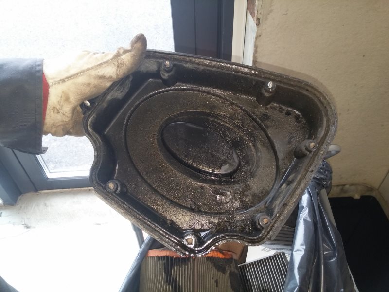

Õhufilter
Nimelt tuli välja, et õhufiltrit pole vahetatud juba... liiiga kaua. Pildid räägivad rohkem, kui 1000 sõna.
filter Alfa Romeo 159.jpg (94.31 KiB) Viewed 9276 times
filtri kaas Alfa Romeo 159.jpg (82.8 KiB) Viewed 9276 times

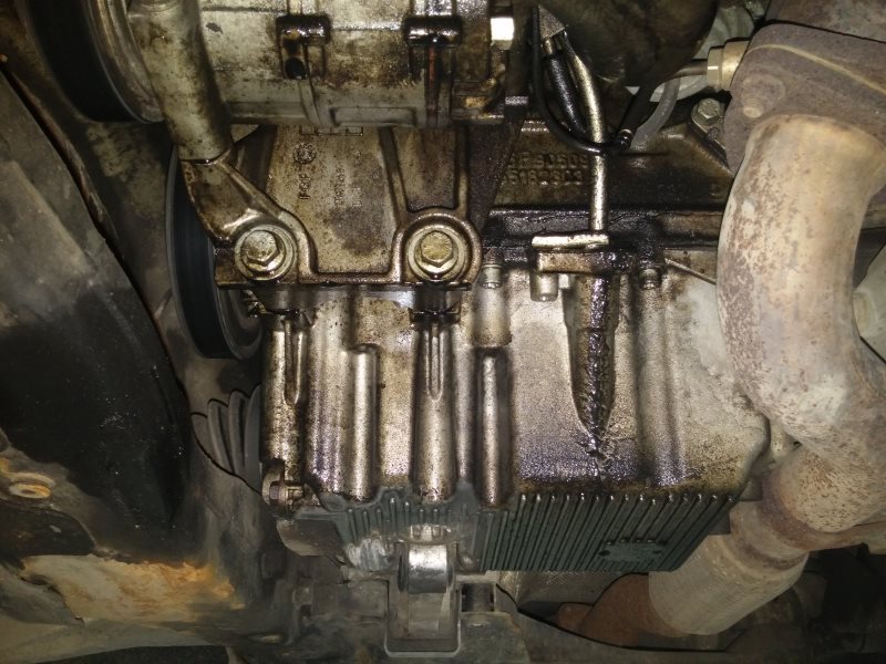

Õlileke
Teine asi- avastati õlileke. Minu teada ostes seda polnud, PIlot ise ju vaatas ka üle. Järgmine nädal koos õõtsavahetusega pestakse mootor puhtaks ja siis sõidab ja vaatab, kust veel lekib.
Loodan, et ei ole midagi väga hullu. Turbo ka veidi lekib, kuid on lootus, et see katkine õhufilter ei ole liialt kurja teinud.
mootor Alfa Romeo 159.jpg (107.64 KiB) Viewed 9276 times
Oh jah... usaldasin eelmist ostjat seda võrd palju + Piloti ülevaatus, et ei teinud endale tavapäraseks saanud kõik filtrid+õlivahetus praktikat autot ostes läbi. Loodame parimat.
