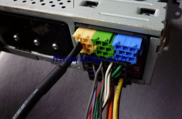

Võtsin julguse kokku ja rakendasin nõks jõudu. Vajutasin klambreid väljapoole ja sikutasin, sain kätte.
Pildil on veel süüde sees, sikutamise hetkeks võtsin välja- seega ei pea kartma, natuke oli mõistust ka tegemise hetkel.
Aga. Sellist pesa, mis hüüab- pane siia- ma ei leidnud:
Keerasin pildi joonisega loogiliselt sama moodi.
Pilt maki peal olevast schemast ka.
Guugledasin veidi, ja leidsin u selliseid lahendusi:
Car-Stereo-Aux-Cable-Adaptor-3-5MM-Plug-U-Style-Radio-Removal-Tool-For-Fiat-Grande.jpg
AUX in
Car-Stereo-Aux-Cable-Adaptor-3-5MM-Plug-U-Style-Radio-Removal-Tool-For-Fiat-Grande.jpg (55.21 KiB) Viewed 7443 times
Kui ma lihtsalt juhtme külge panen ning telefoniga ühendan, siis on oht, et ma ühe või mõlemas otsas olevad seadmed läbi lasen?
On's kellelgi aimu, kuidas minu algusaastate auto makil sel juhul AUX peale lülitamine käib? SRC vajutamisega? Sealt kaudu käib CD ja mingite uuemate makkide korral olen näinud, et CD nupp ka AUX'i peale lülitab.

src nupp lülitab alati kõigi saadaolevate sisendseadmete vahel-> kui Sul on raadio ja CD, siis nende vahel, kui paned järgi aux väljundi ning boxi, siis ka sinna
kuna aux on oma olemuselt kõlaripesa, siis sellega midagi läbi põletada on keeruline (kuigi kui otse 12V peale lasta , siis põhimõtteliselt on võimalik).. siis saad aga minna juba nõudega selle kodaniku juurde, kellelt adapteri ostsid.
Pildilt muidugi ei ole aru saada, kas Sul kollase pistiku kohal klemmid on olemas?
aga selgituseks kahe pildi kohta-> kolm pistikut:
booster on sinise pistikuga, üks juhe ühendatud, kui võimendi on olemas ning eraldi lülitatav (boosteri otsad jooksevad üle kõlaripesa (kaks teist pistikut siis);
roheline on telefon - NC tähendab not connected, tel mute lültab raadio välja, tel af paneb telefoni kõvemaks-vaiksemaks (sõltuvalt kas + või -)
kollane on changer ja aux : AFR on parem sisend, AF-l on vasak sisend (põhimõtteliselt on selle skeemi järgi võimalik ühendada maki järgi box ja kaks aux sisendit); AF ja kuuseke on maa, VB + on 12V peale; alumine lülitinoolega on 12V lülitatav ning data in on box sise ja data out on box välja
Sinu kollasel AUX pistikul peaks olema ühendatud klemmid, mis sobivad pesadesse AF-R või AF-L ning AF maa (kuusekesega)
KUI Sul on ühendatu kas VB+ või lülitiga märgike, siis ära jumala eest seadet järgi lükka :thumbup:

Jublakas, mille ostsin, on see: http://www.ebay.com/itm/271029812505?eu ... xe,ext=ext
Vaatasin üle. See kollane junn ei sobi sinna, kuhu sina viitad, et peaks sobima. Telefoni pesasse samas sobib. Junni ise on vist vale v sobib uuemale mudelile. Kui leiaks õige otsiku, saaks juhtmed ümber tõsta :)
Ehk et see kollane junn peaks olema vertikaali peegelpildis, siis sobiks. Hetkel sobib see päris paremale või keskele.
Ehk selle ennist viidatud pildi järgi peaks tegemist olema sinise junniga, kus on paremal ääres need õiged juhtmete paigutused.

Olin kah suvel sarnase juhtme tellind, aind vahepealse üleminekuta. Polnud külge pannud, kuna raadio eemaldamine tundus keeruline, vardaid ei hakand eraldi tellima. Nüüd su teemat vahtides tekkis huvi ja nelja peene ümara viilitera abil sai raadio sujuvalt kätte. Raadio tagakülg on omamoodi, juhtmeid läheb sinna nii telefoni kui boosteri (?) jaoks, samas raadio ja kõlarid täitsa basic, ja raadiol ei näi mingit telefonivõimekust olevat. Roolil telefoninupud on, aga need vist kõigil. Huvitav, milleks siis need telefonijuhtmed? Kuidagi seotud sõidukiiruse kasvades suureneva helitugevusega?
Aga aux-juhtme kollane ots läks täpselt sinna, kuhu ka sinu piltide järgi minema pidi. Ja toimib ka. Sinu raadio versioonil ei paista seal tõesti klemme ees ootavat, kollase otsiku kuju muidu sobiks. Jätsin omal hetkel auxi külge ja selle värvilise kolmiku mitte, esialgu ei saa aru, et funktsioone kadunuks.

Sel kollasel pistikul on konkreetne pesa, kuhu minna nagu su leitud huaqiangi fotolt näha. A su raadio versioonil on seal ootamas aind boosteri klemm, teisi mitte. Vt skeemi oma raadio küljel.
Ma soovitaks, ära telli uut juhet. Loe oma viimase amazon.co.uk lingi taga oleva sinise pistikuga juhtme ostjate kommentaare. Seal on vihje, kuidas saad ükskõik kummast, kas sinisest v kollasest juhtmest endale sobiva tehtud. Sest tegelt tegu sama juhtmega, aind pistikul on füüsiline suunaja küljel üht v teist pidi.

vastuseks: VB+ peaks olema 12V välja. Kui tegemist on AUX ühendusega, siis ei tohi sinna kuhugi peale jõuda pinge (AUX annab ainult sisendi). VB+
ja tegelikult tundub, et seal on ka selgitatud mida ja millega ühendada. Kõige lihtsam on vaadata praegu ülaltoodud pilti ja proovida pistikul klemmid seada ümber AF-r, AF-L ja AF maa peale
