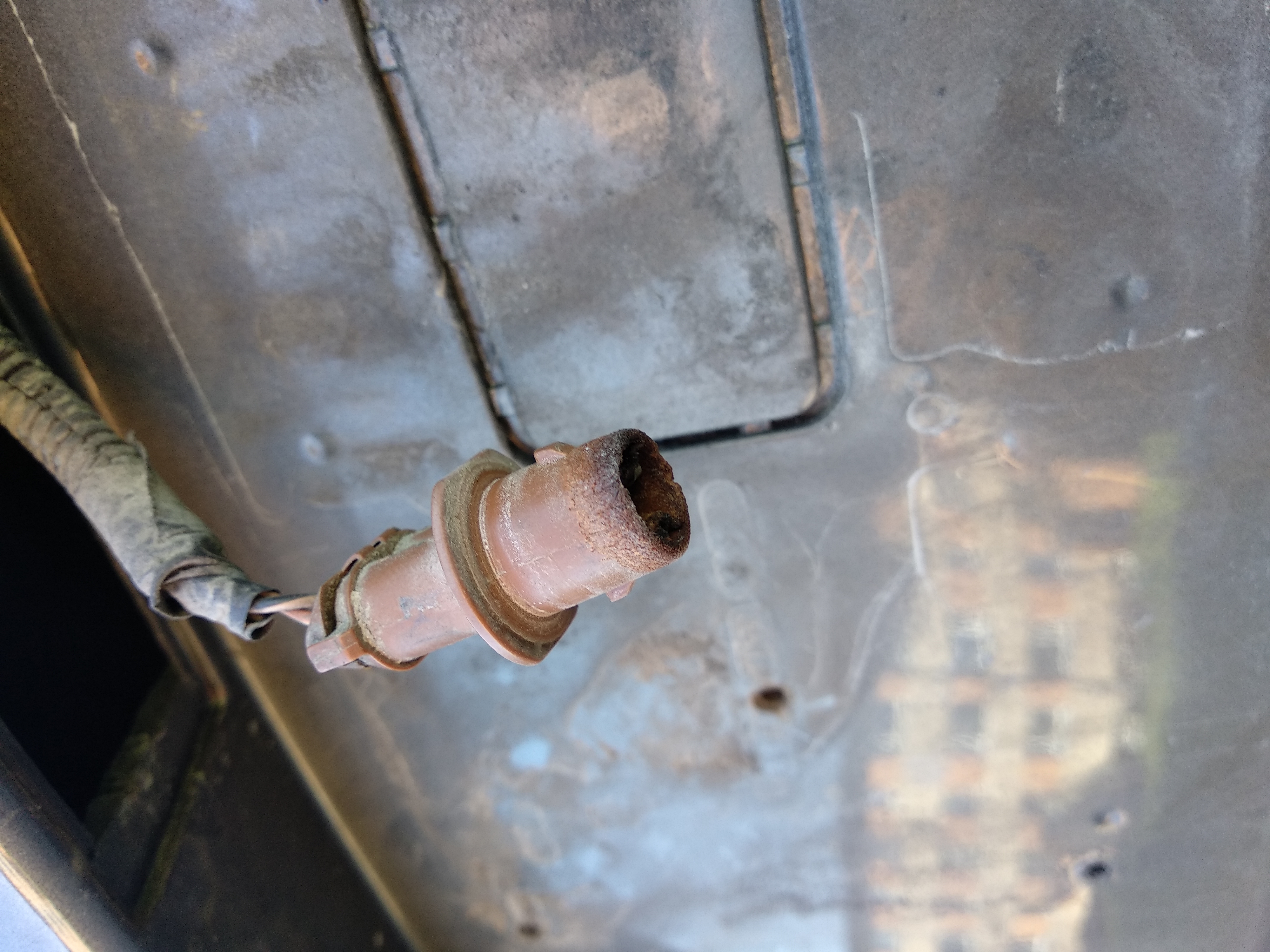

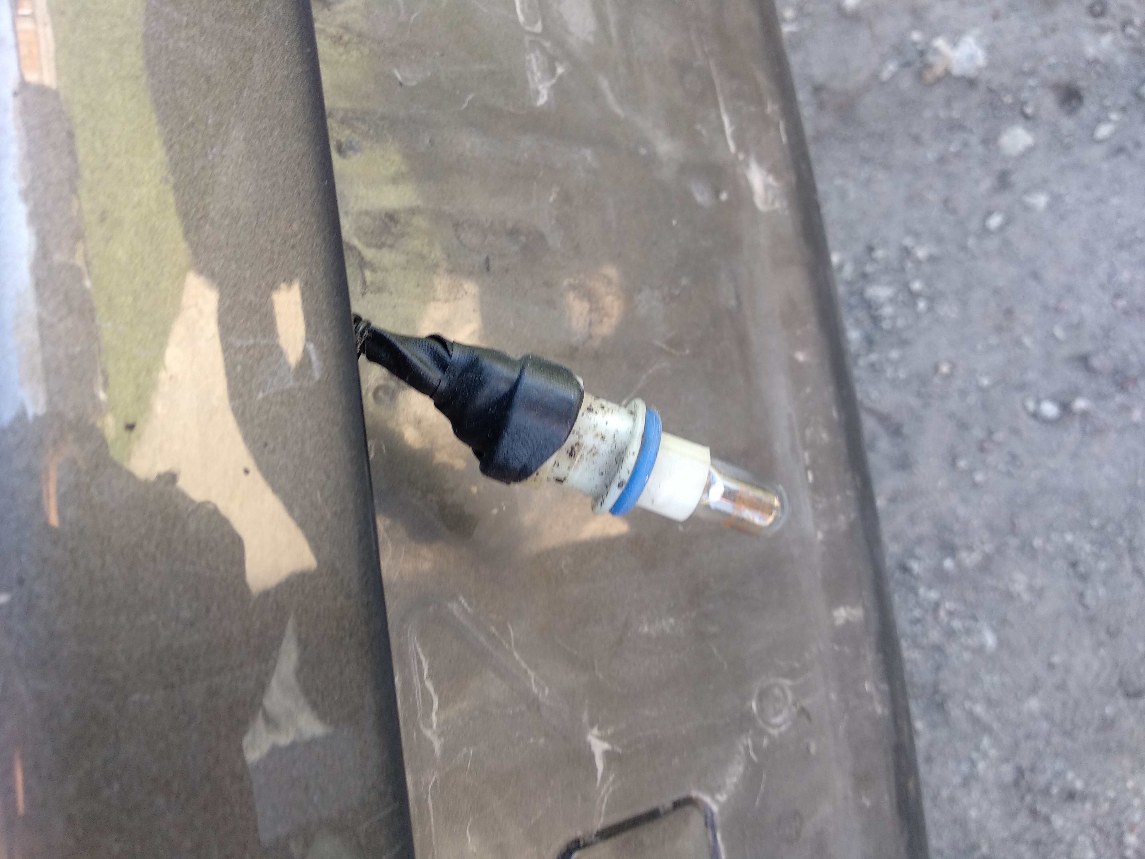

Ja et igav ei oleks - peeglivahetuse järgne start tõi kaasa märgutule numbritulepirnide osas.
Nagu oli arvata, siis ei ole tegemist mitte katkiste pirnide vaid sissepõlenud pirnipesadega (remondijärgselt vahetati pirnid ära - oh oleks keegi mulle öelnud, et pesad otsas on :D )

Mis iganes neil peas toimus sel hetkel kui 159 numbrituled disainiti aga ilmselgelt ei ole see väga hästi läbi mõeldud.
Pirnipesad ei ole vahetavad- st kogu kaabeldus tuleks korraga välja vahetada. Quickfix - küljesuundade pirnipesad, suvalisedklemmid ja vulcan tape
Ilus ei ole aga töötab - kui tagumiste andurite vahetamiseni jõuan, siis teen korralikuma lahenduse :)
