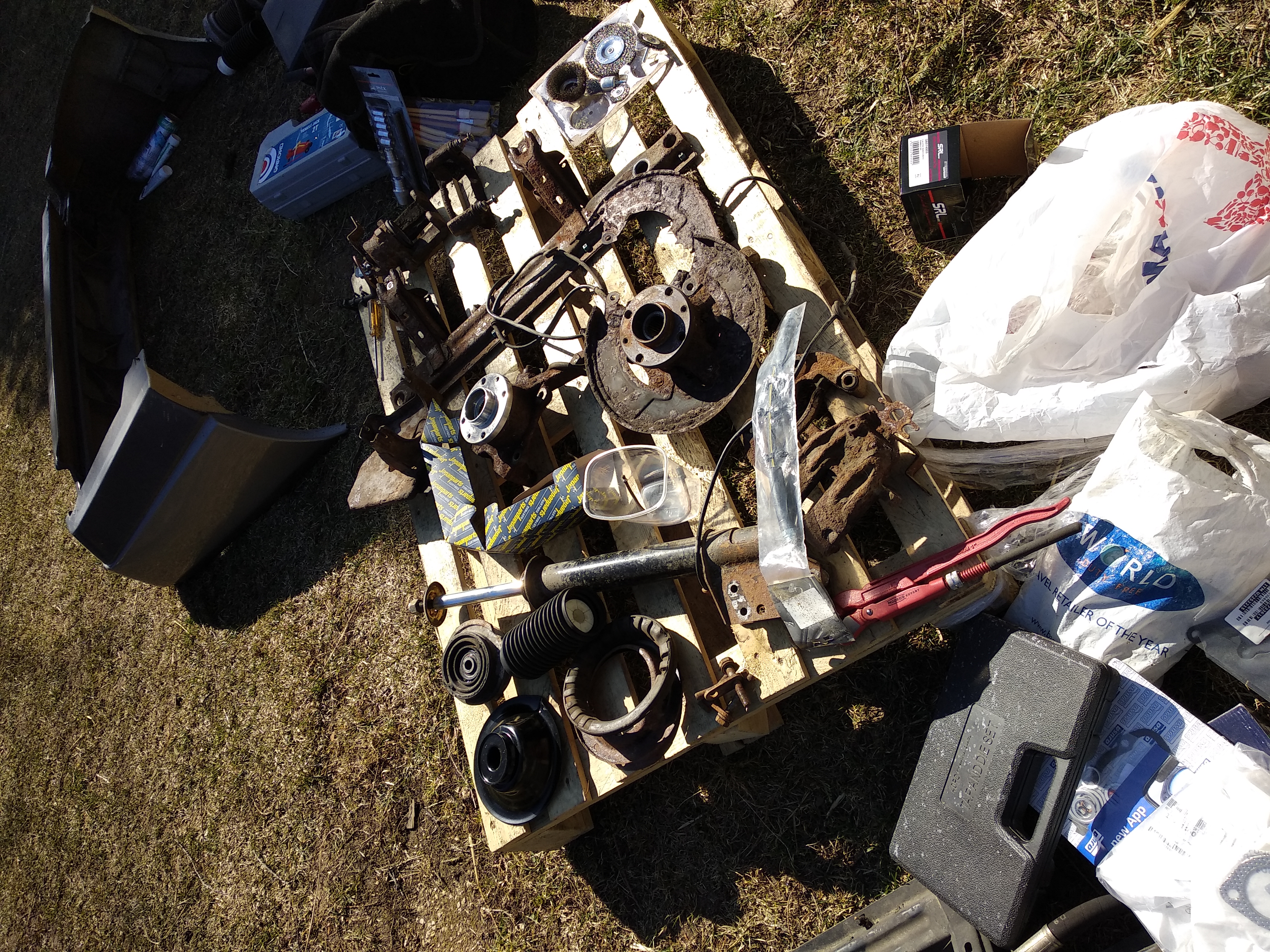

Vahepeal tõmbasin veel natuke asju laiali
Sillapoldid lähevad kõik vahetusse, abs alus on vaja uuesti üles ehitada ja radika alumine tala samuti.
Üks esimene laager on kinni, ühel rummul on samuti keermed maas.
Ja kui vedrud tundusid lühikesed, siis well eks nad vist ongi...

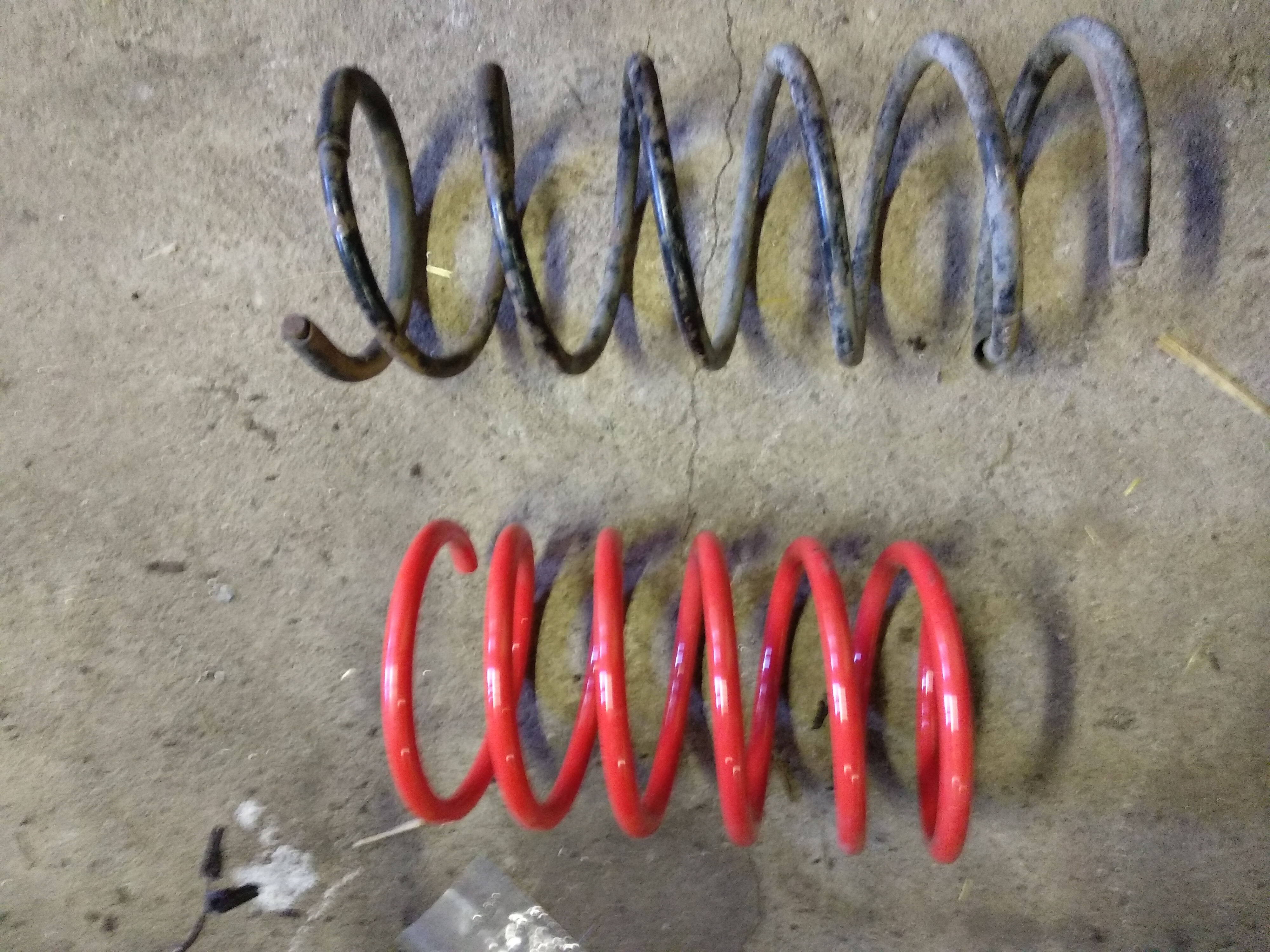

Jäigemad on küll - kui nüüd kausid kohale tuleks, siis saaks äkki esimesed rattad maha - eks siis paistab.
Ametlikult oli kirjas 30mm aga tootja hinnangul sobivad need vedrud kõigile 164-dele, seega võib olla jääb 25mm madalam (mootori kaaluvahe on olemas ikkagi)

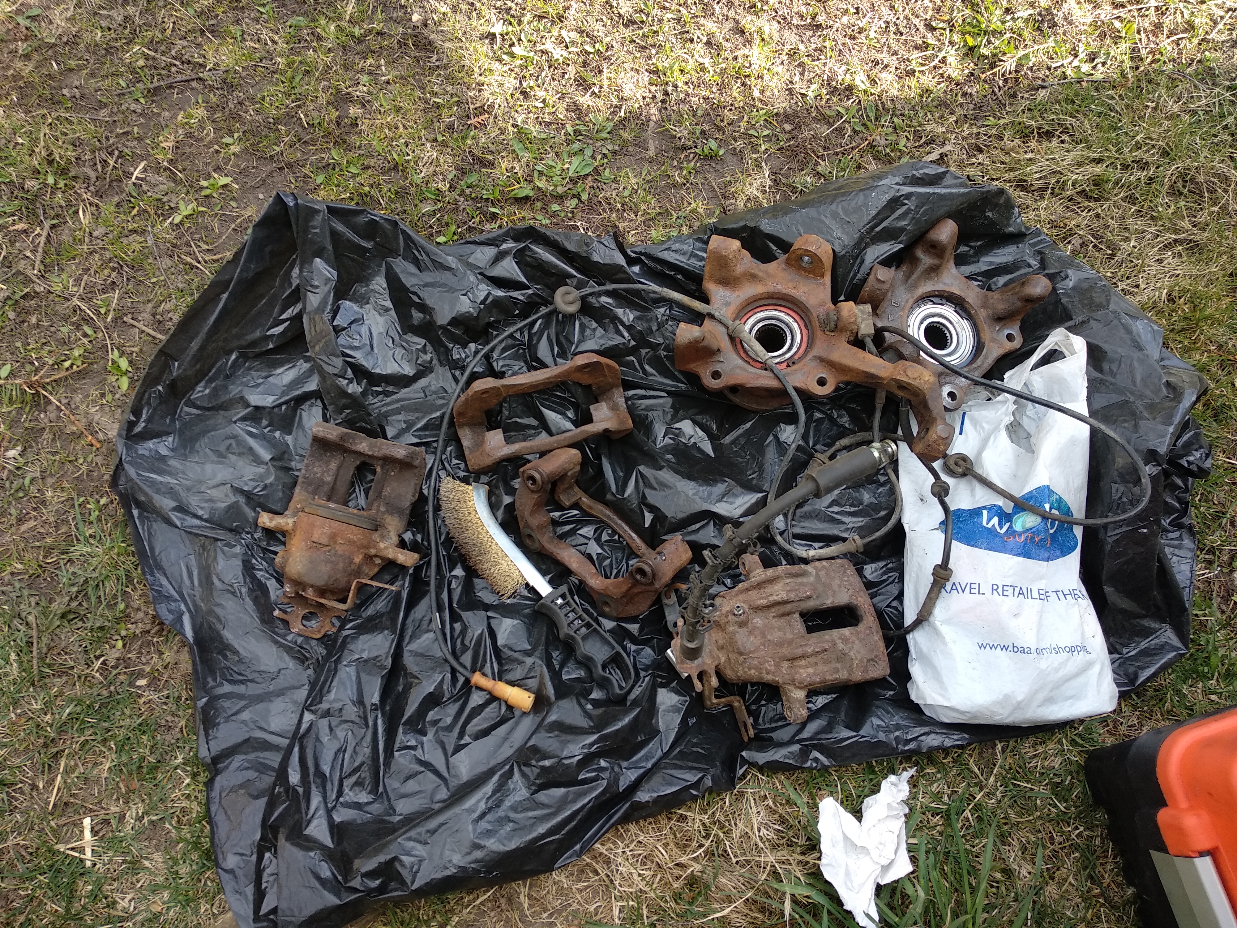

Vahepeal selgus, et pooltelje kattekummid on vales mõõdus.
Küll aga õnnestus saada balticboltist 14 euro eest vajaminevad 4 polti ja 4 mutrite (2 polti on küll liiga pikad aga mis seal ikka - varemgi keermestamisega tegelenud - ma loodan muidugi et õige lõikur on olemas muidugi ...)
Muude 164 asjadega tegeleda pole veel jõudnud ( ja ühtegi plekkseppa kah ei ole leidnud)

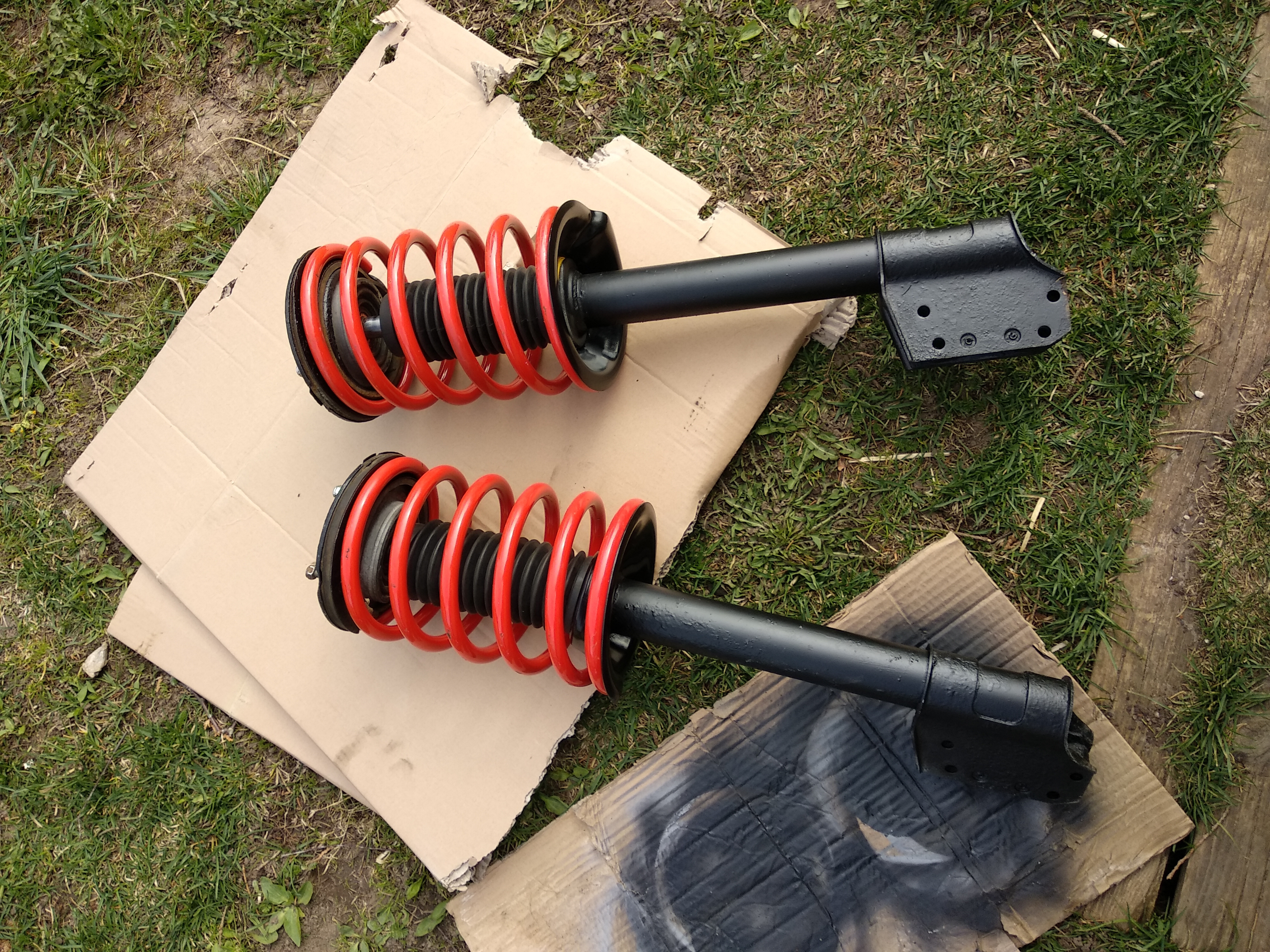

Eile siis oli töine päev jälle - amordid , stabikas ja ülemised vedrukausid said uue kuue.
Samuti määrisin ketid ja kangutasin tagavarapinguti lahti.
Next step - uued välimised poolteljeotsad (vanad on tehasest pärit veel .. ) ning siis saab need laiali kangutada.
Edasi kere kallale ning siis juba varsti saab hakata kokkupanekut plaanima :)

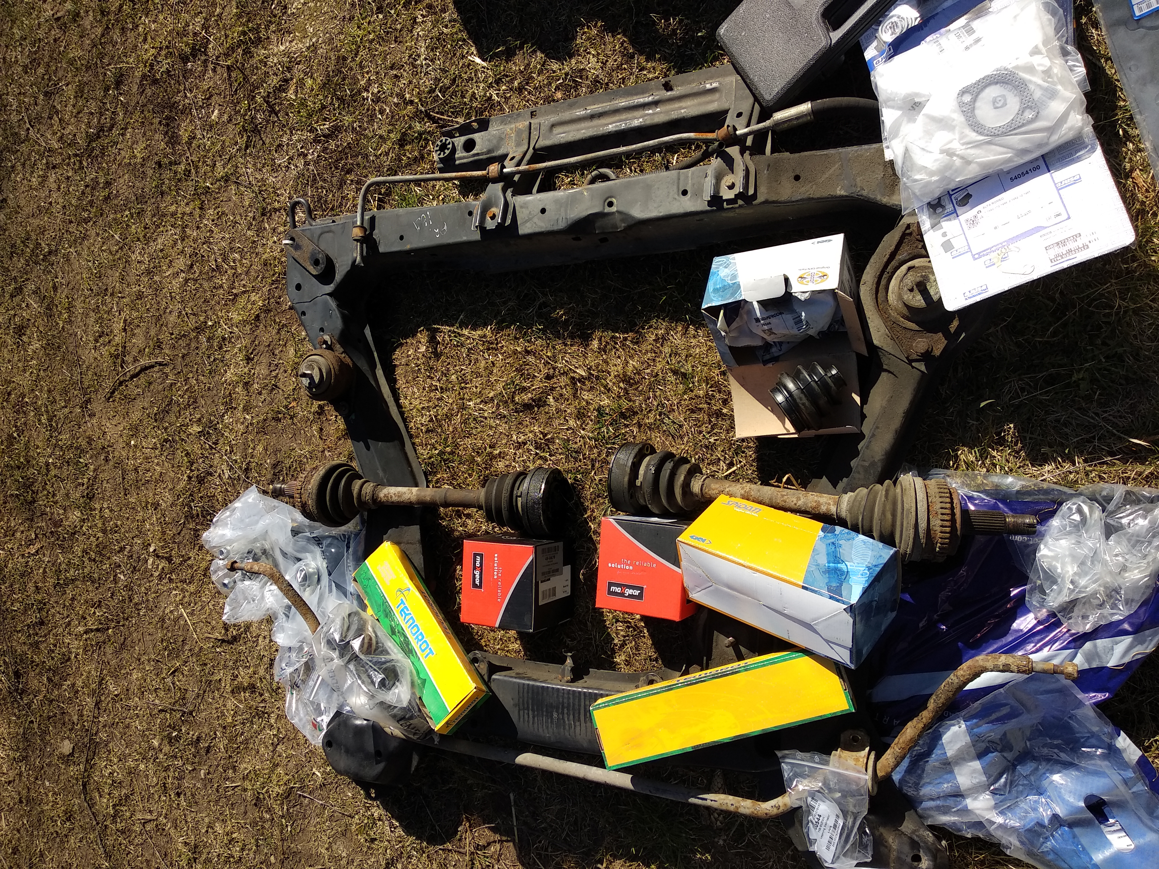

Järgmiseks korraks jääb siis poolraam kokku panna ning rummud võõbata ja pidurisadulad värvida (leidsin hämmastaval kombel täiesti ehtsat pidurisadula värvi, mis ei ole kollane, punane või sinine vaid on täiesti hõbedane)
Ja muidugi nagu ikka - kuidas kuram küll tehases kokku pandud välimised veovõlliotsad peale 25 aastat lahti saada on müstika
Re: Alfa Romeo 164TS '94 ts
#178
Vahepeal siis on veovõllid peaaegu koos - muidu oleks täiesti aga üks ots eemaldus veovõlli küljest kehva nurga alt ja tekitas umbes 10 kg jagu erinevaid vandesõnu. Täna sai enamvähem pöialt liigutada juba :)

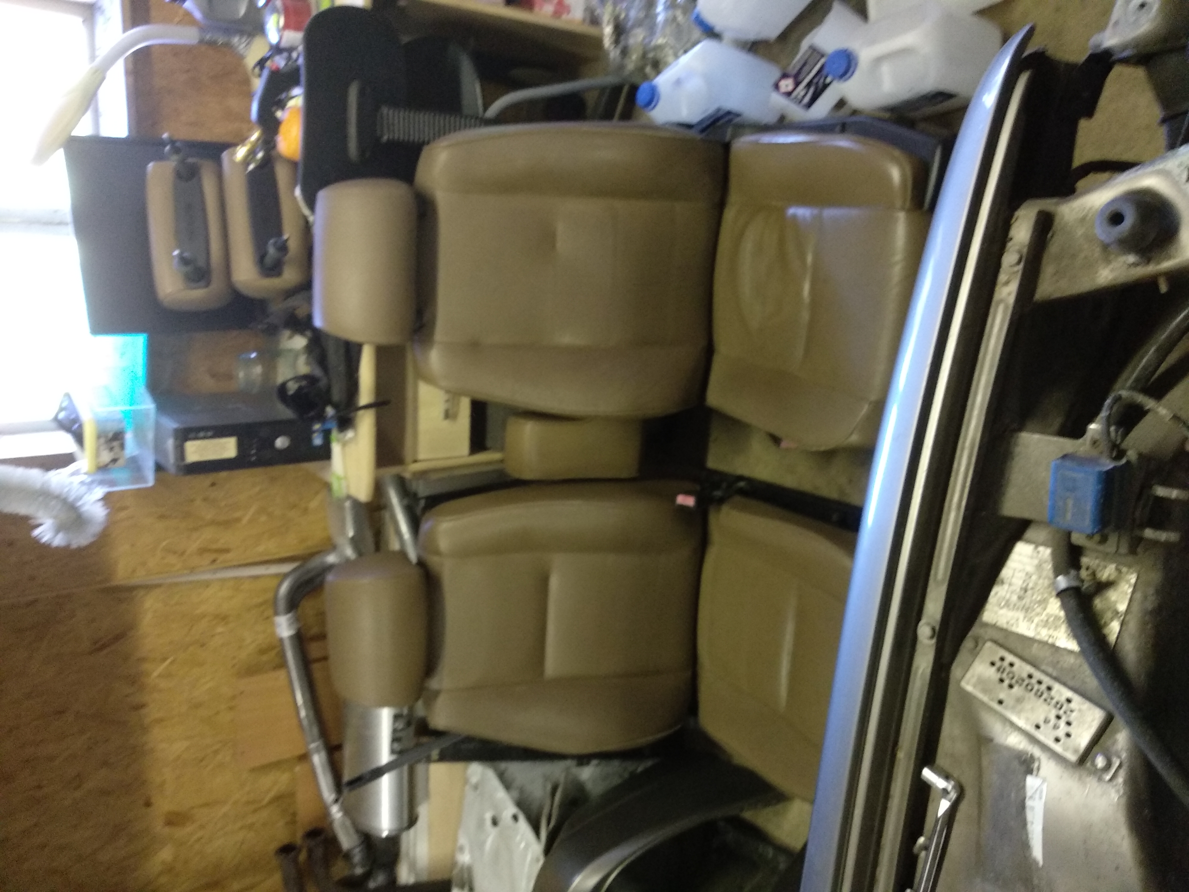

Vana 164 puhul kehtib alati viimase poldi reegel - eemaldasin täna teiselt autolt istmed, polstrid ja iluvõre - kõik viimased kruvid- poldid olid kinni, seega kulus kokku masendav 1,5h
Tulemuseks üsna ok nahksalong, mille esimesed polstrid olid mingite ultrarõvedade twiiteritega ära rikutud ning üks tagumine polster on huvitaval kombel krussi keeranud (eks paistab, mida ja kuidas seal kokku aretada õnnestub - mul on tegelikult nyyd kolm polstrikomplekti ootel)

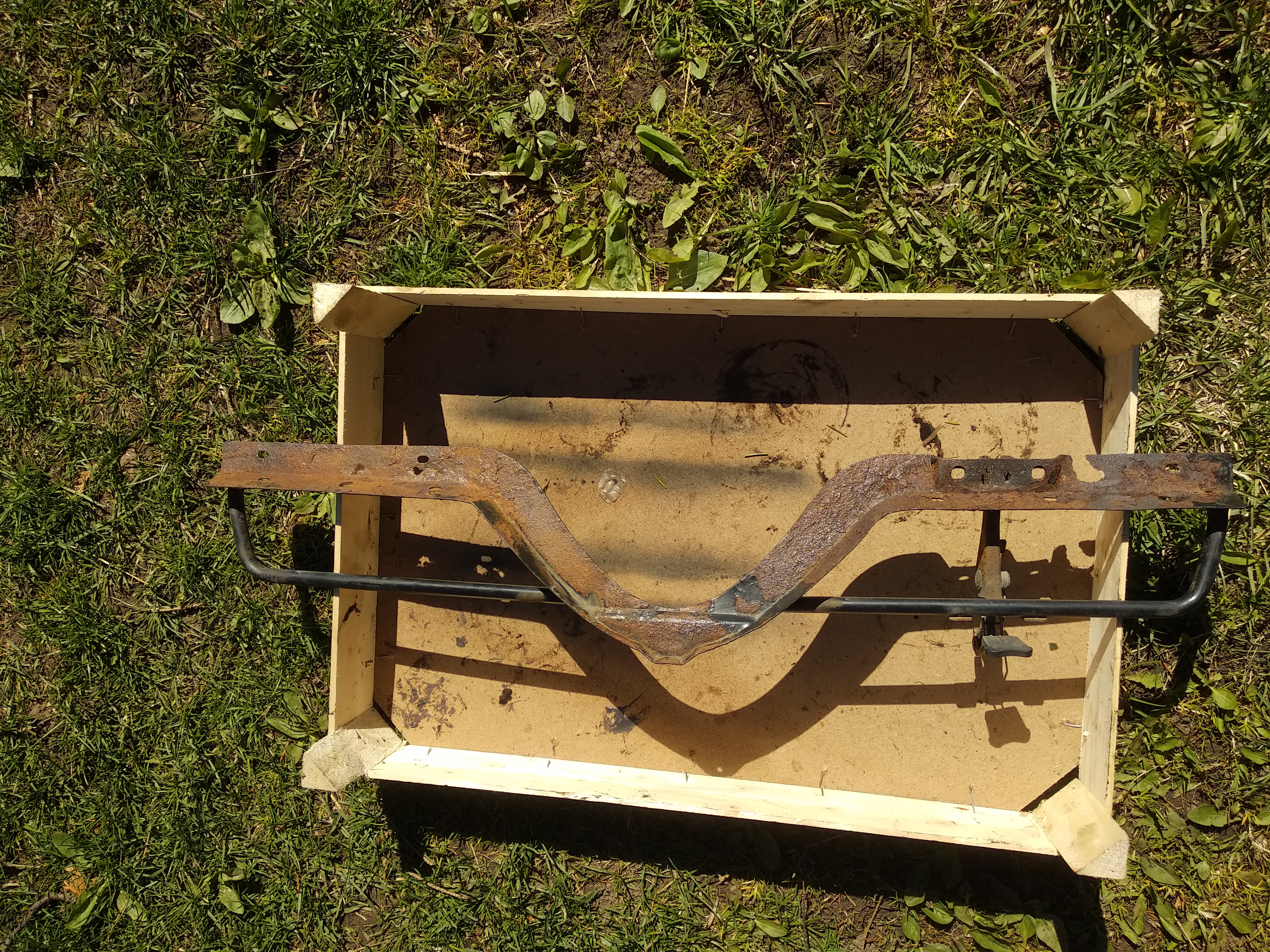

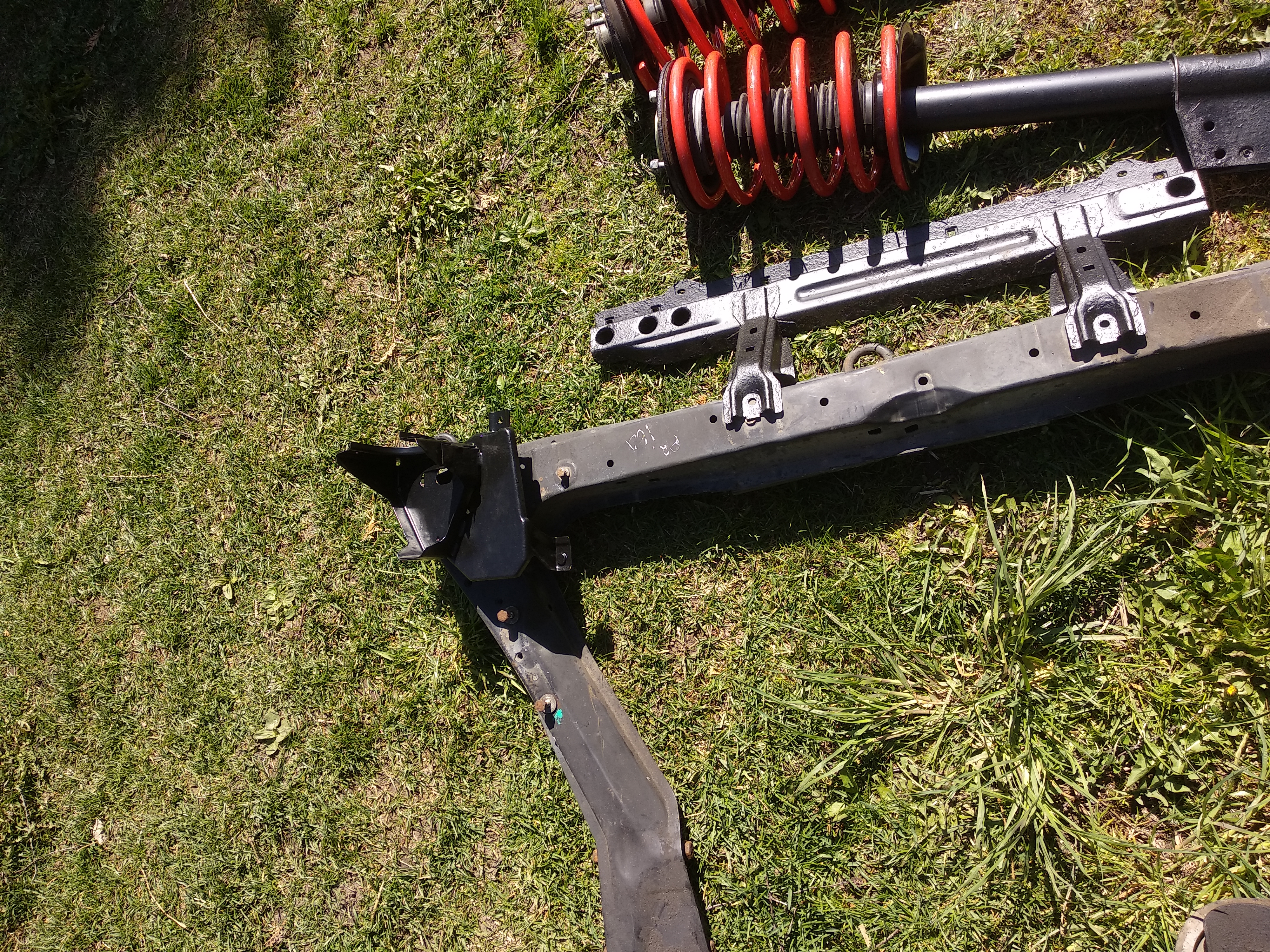

Hakkasin poolraami kokku panema ja no ei istu kokku - vana raam kõrvale ja pilt selge
Kuradima leedu rotid müüsid mulle rämeda raha eest tõsise laksu saanud poolraami (esimene serv on paugust täiesti üles ära käänatud)
Lootust on, et ehk saan ikkagi
Mida muidugi ei osanud enne vaadata, kuna vanametall maksab kordades vähem...
Positiivse poole pealt - esimesel pilgul tundub, et poolraami tagumine osa on paigas , seega midagi sellest ehk ikka kokku jäämata õnnestub

Täna sai siis piduritega niikaugele, et kohe kui poolraami enam-vähem sirgeks saab ning auto alla jõuab, siis tulevad uued torud paika ning pmst kõik pudinad ilusti paika... Järgmine nädal jällegi planeeritud :D
