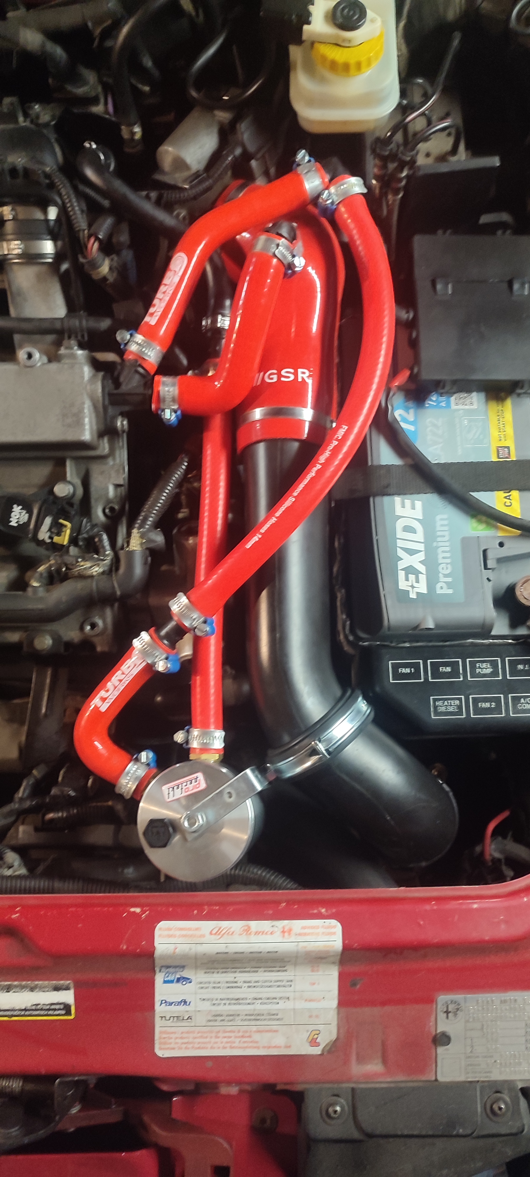

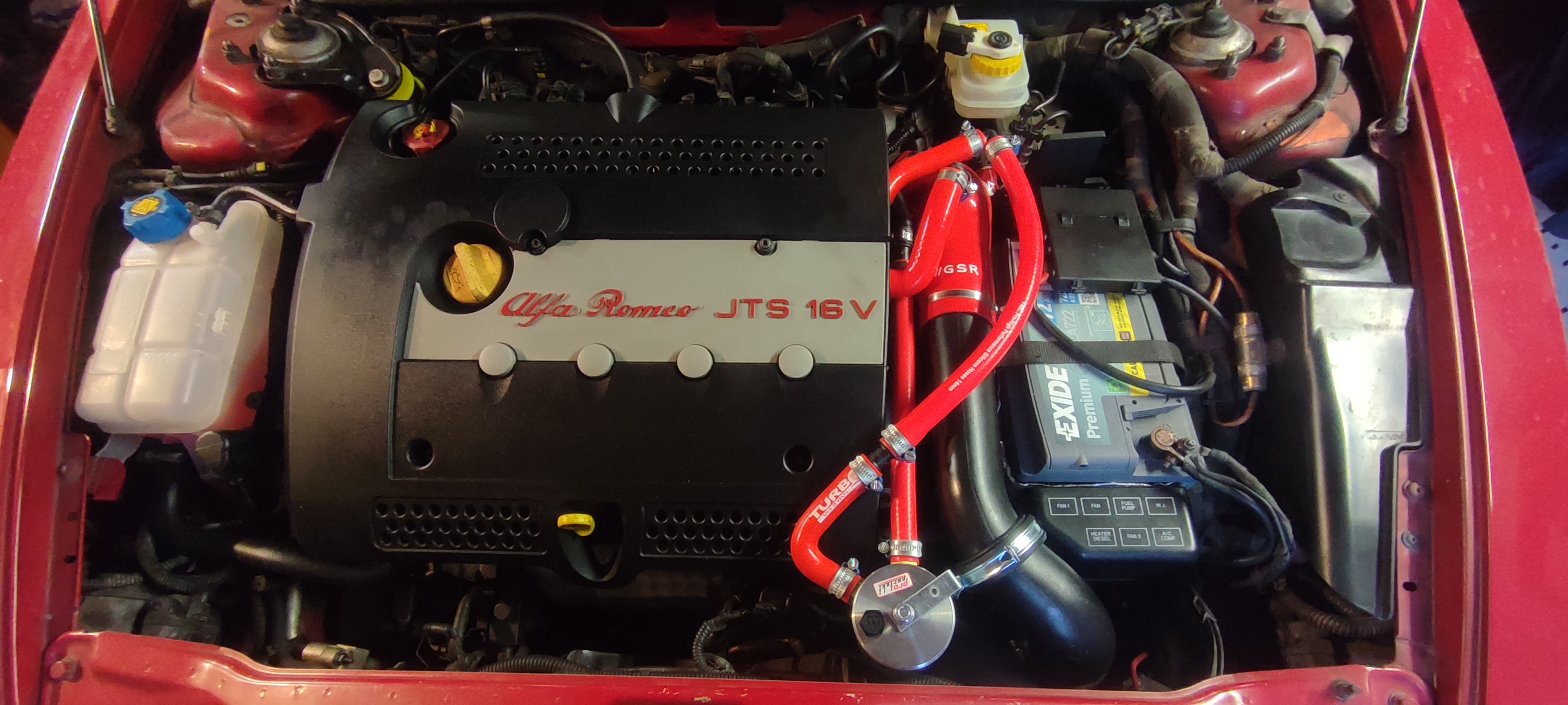

Just nii, tegu on oil catch tankiga või siis oil catch can - kuidas keegi nimetab. Sama firma toode jah aga ma tellisin ta Poolast, kuna db-hp lehel on vaid ühe mõõduga neid saada - nimelt kõrgus on liiga suur. 2.0 JTS-il on mootoriruumis suht kitsas, seetõttu oli vaja madalamat OCT. Nende kodulehelt tellides sai OCT kõrgust endale sobivaks muuta - sellest hind ei muutunud. Ning Poolast kohale toimetamiseks kulus 3 tööpäeva.
Enne külge monteerimist võtsin OCT lahti ning puhastasin metallipurust ära, kuna mõningad pisikesed metallitükid olid paagi sees - ei ole vaja et need mootorisse tagasi jõuaks.
Muidu OCT ise tundub väga kvaliteetne. :)

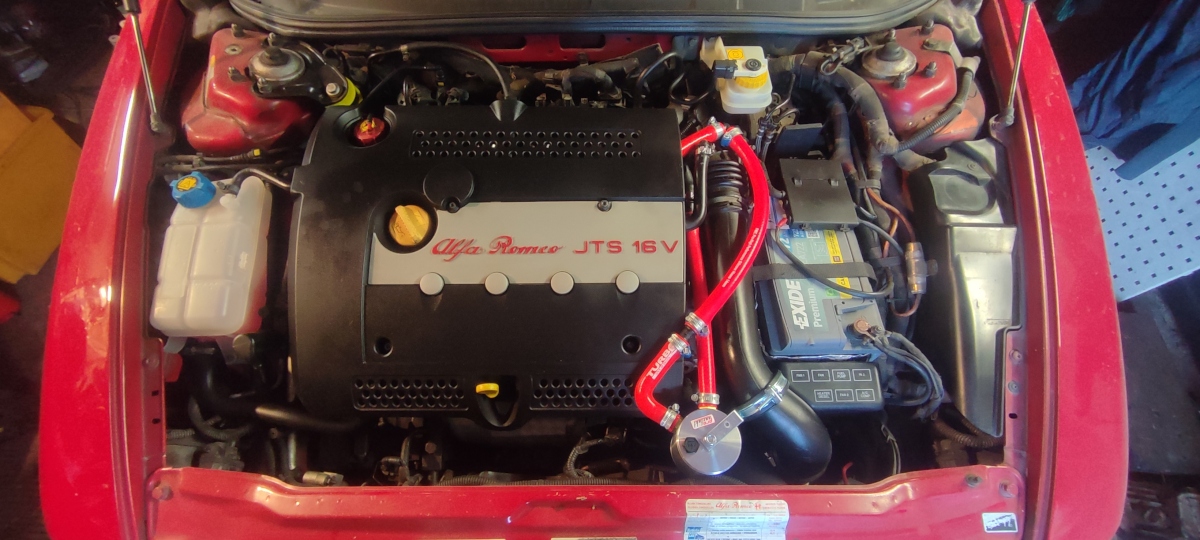

Vahepeal sai veidike muudetud oil catch tanki minevaid voolikuid, kuna alguses paigaldatud voolik vajus painde kohapealt kokku. See ei ole hea mootorile, kui karterituulutuse kinni poob.
Sai asenduseks ostetud 90 kraadine põlv ja teise otsa 45 kraadine põlv.
Kuna neid kahjuks musta värvi ei olnud saada (olid ära ostetud), siis olin olude sunnil need sunnitud ostma punast värvi. Misjärel sai ka musta värvi sirge voolik asendatud punasega, kuna muidu oleks see kapotialune väga kirju välja paistnud. :beaver:

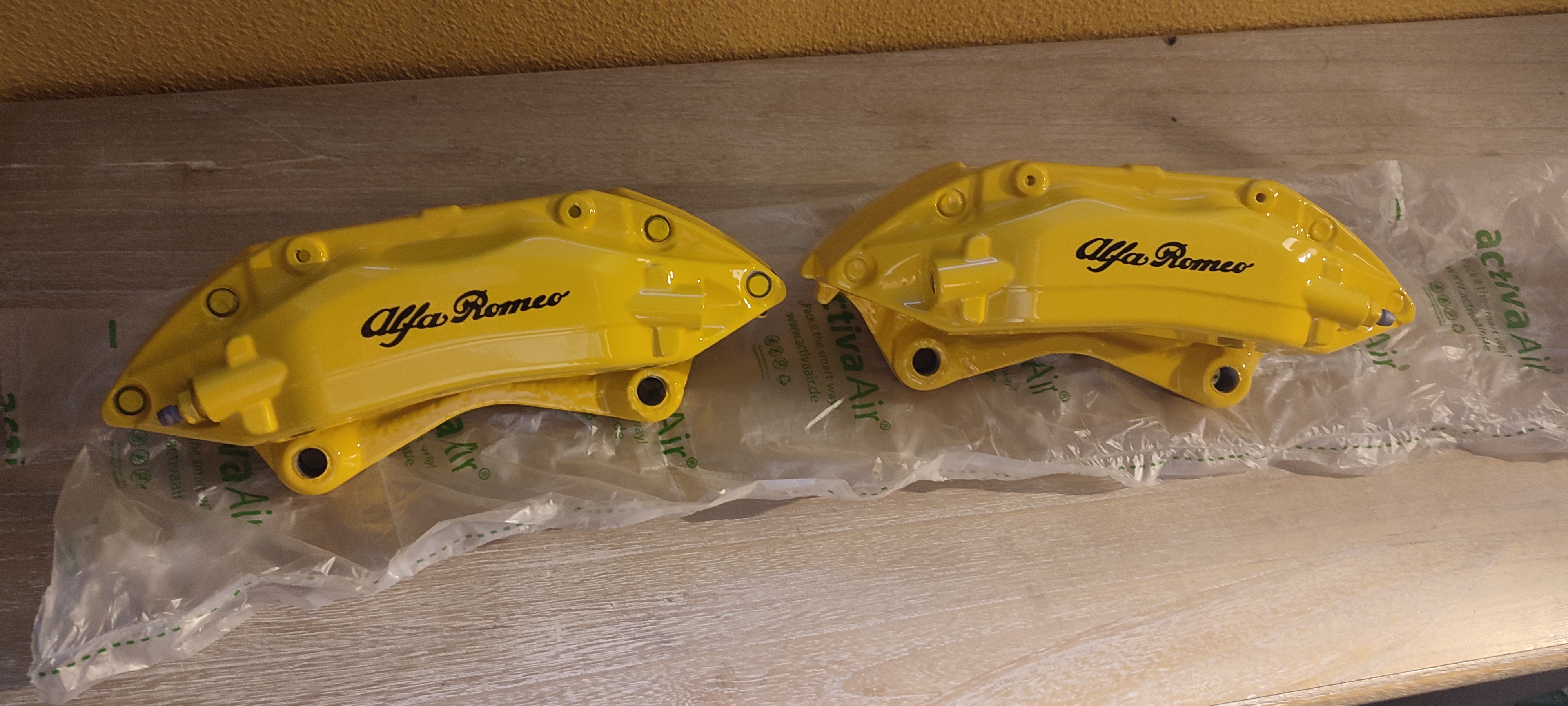

Nüüd vaja vaid leida adapterid, mis sobitaks need 166 pidurisadulad 156 püstaku külge. Välismaised lehed kust neid saada oleks on nii ja naa - ehk siis kahtlased, ei tea kas kauba saab kätte peale maksmist. :D Mingisuguse adapteri joonise leidsin netist, peab vaatama kas Eestis keegi CNC tegelane need mõistliku summa eest teeks valmis. :)

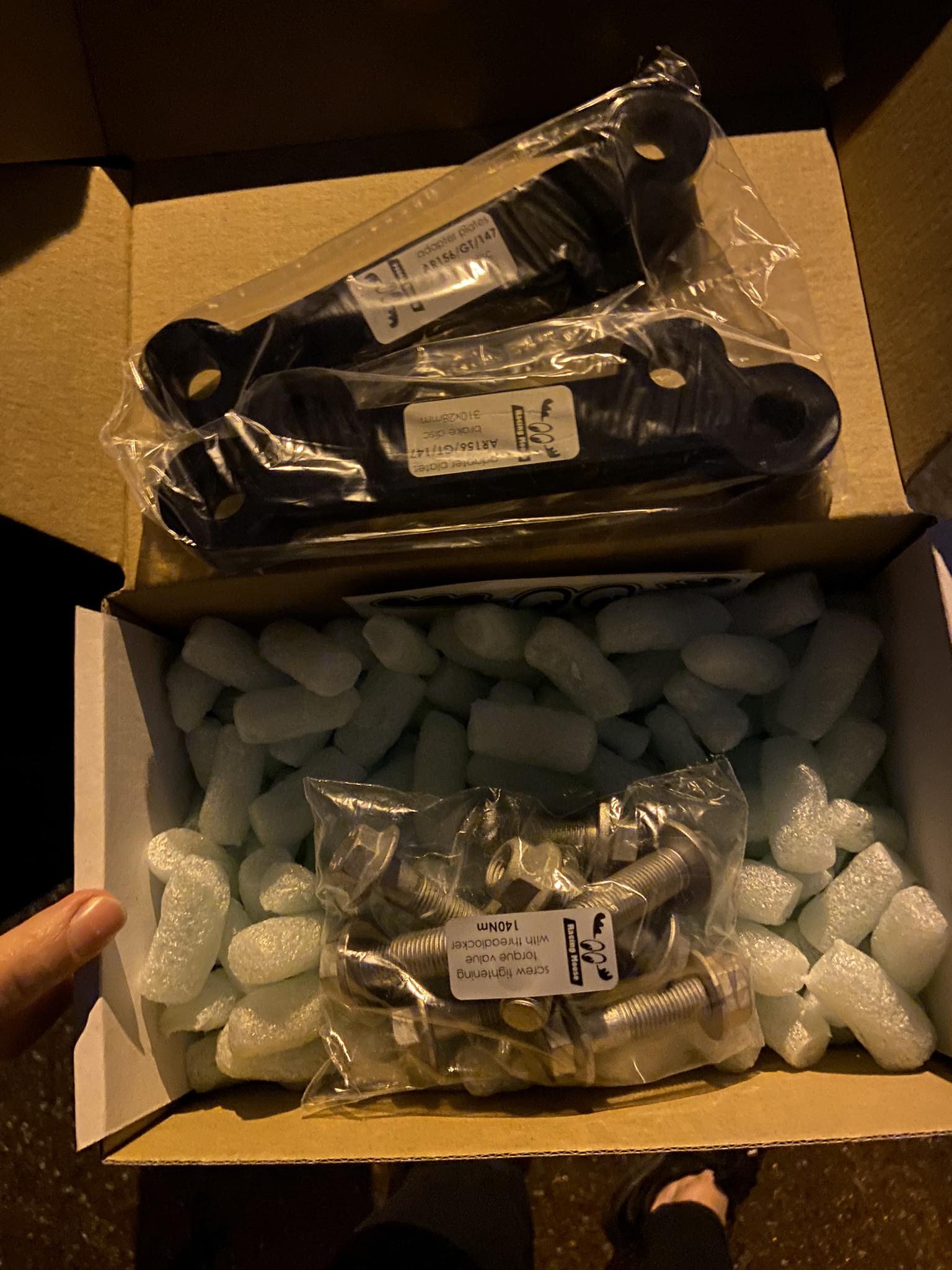

Peale rullikutele, pingutitele ja veepumbale jõudsid kohale ka kaua oodatud pidurisadula adapterid, et paigaldada originaal käändmiku külge Alfa 166 Brembo sadulad. Tänu sõbrale jõudsid need Poolast Eesti.
