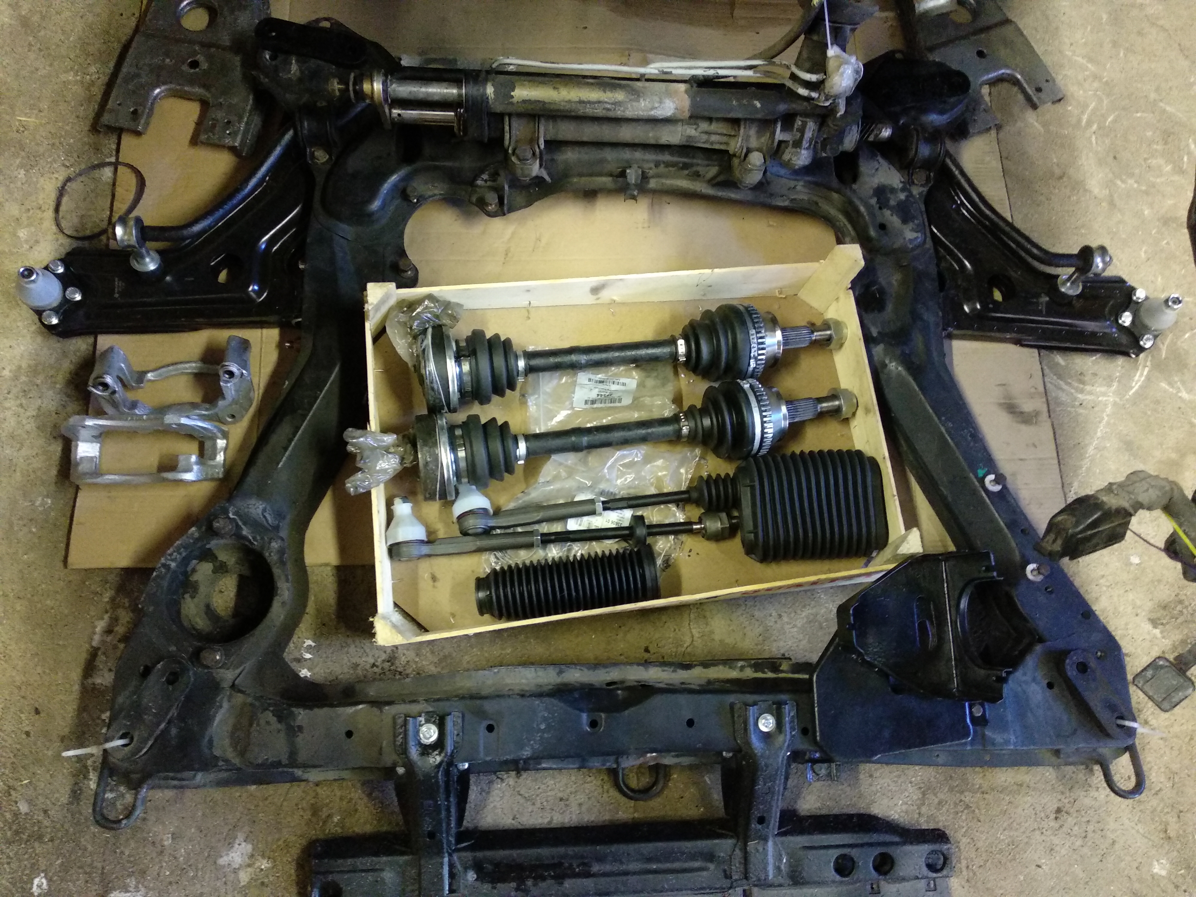

Vahepeal siis natuke edasi jõudnud ...

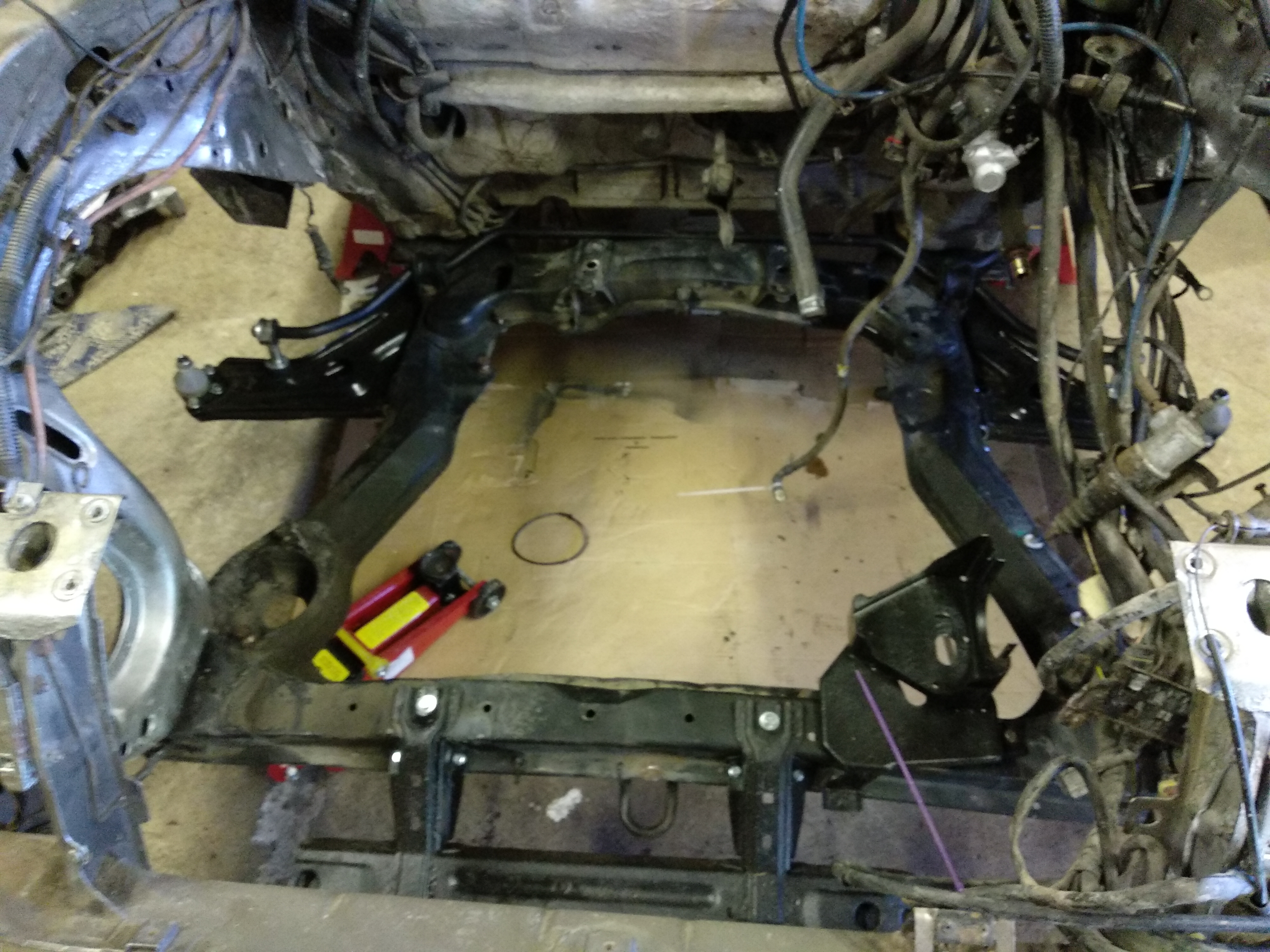

Peale kahetunnist nikerdamist sai lõpuks viimased kaks mutrit paika ja võib tunnistada, et poolraam on koos - esmane mõõtmine viitab, et vist ei ole pesad ikkagi hullult viga saanud ...
Ülehomme siis paistab, kas saab nina maha või tuleb hakata uut poolraami otsima...
Vanadest asjadest läheb siis poolraami külge uuendatud stabikas ja mootoripadjad ja puhastatud roolilatt.
Üldse jääb esisilda tehase poolt alles 2 amorti, 2 kaussi, rattakeskmed ja uuendatud korrastatud pidurisadulad. Ning veovõllid sisemiste otstega.
Seibid, mutrid vahetasin kõik välja, poltidega nii hästi ei läinud - mis vähegi kannatas need jäid alles (tsingitud peenkeermega polte ei ole lihtne leida). Küll aga ühtegi alla 8mm vana polti ei plaani paigaldada :)
Tagasilda tuleb umbes sama loogika :)
Põhja alla vaadates selgus, et seal on poolraami kinnituste juures natuke liiga palju roostet- kerge nikerdamine ja mäkerdamine peaks aitama.

Peale pikka käänamist, mudimist ja kangutamist sai lõpuks paika
Kinnitused õnneks olid terved ja õige koha peal :)

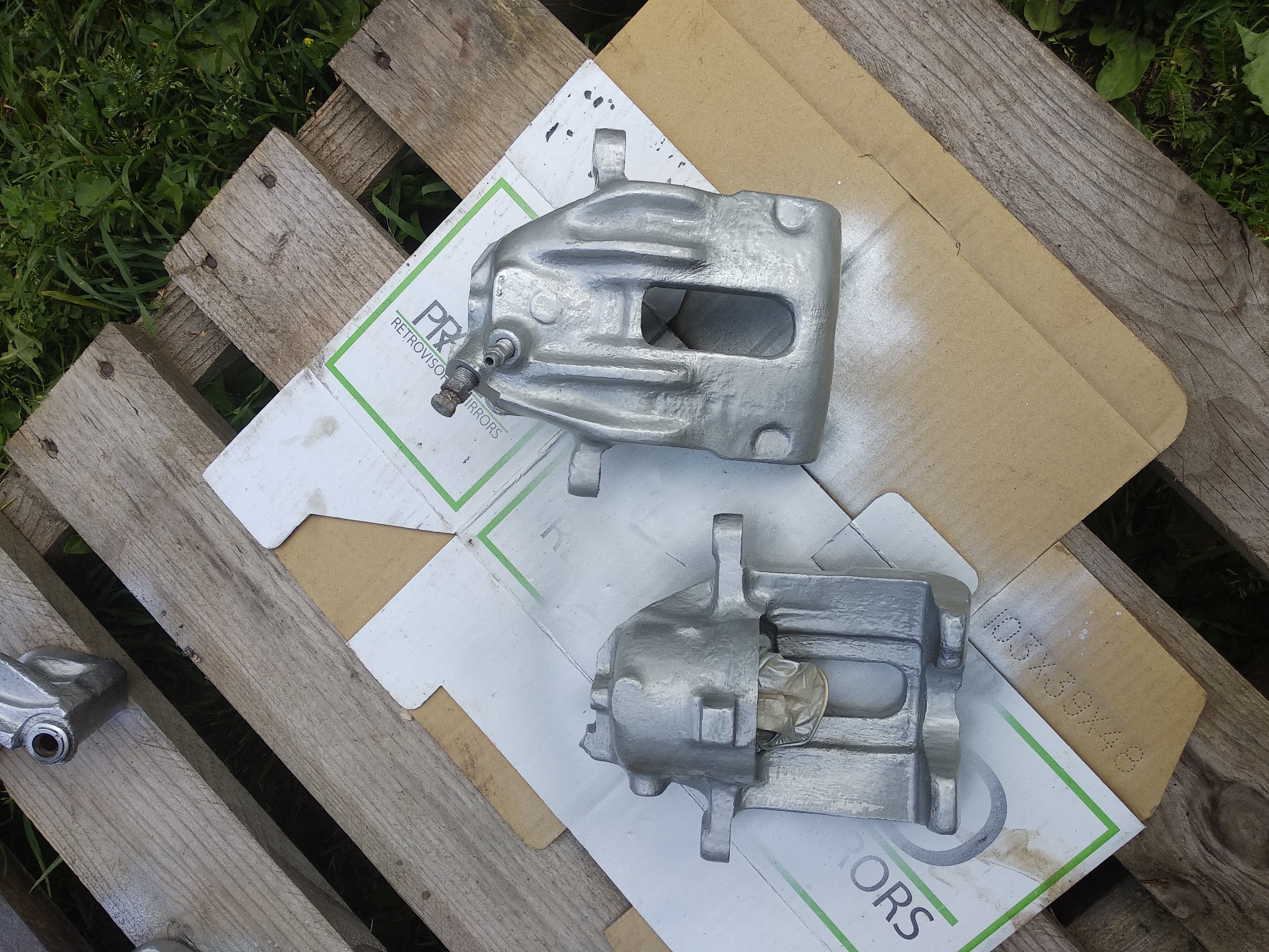

Nüüd siis veel pidurisadulad värvida ning torud paika vedada ning saab nina kokku :)
Oleks täna kaugemale jõudnud aga õigeid tööriistu polnud kaasas

Esiosal hakkab tööde lõpp vaikselt paistma mitme tunni töö tulemusena siis hakkab vaikselt pidurimajandus ühele poole saama :)
Kui saaks kuskilt ka uued mootoripadjad - ajutiseks sai need enam-vähem mingisse seisu (töötavad küll) aga kuidagi niru tunne on need sellisena kokku laduda. Kastipoolsel padjal oli alumine pool läbi roostetanud ja pole aimu kah milline see padi tegelikult olema peaks - taastame siis tunde järgi ... Äkki läheb täppi :D )

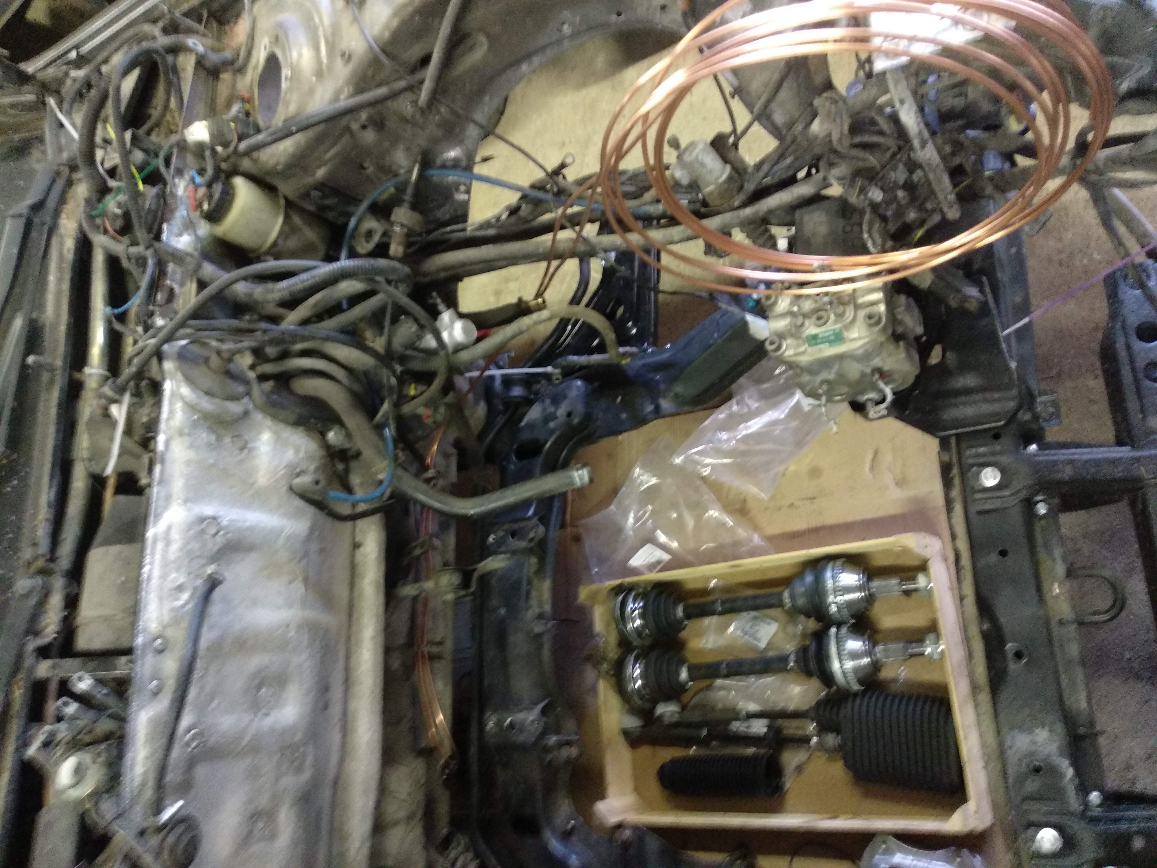

Tegelikult ma teadsin küll, et 164 veovõlli rattapoolne ots on 27 hambaga ja et 145/146/155/916 kasutavad 25 hambaga varianti... Aga kuna kataloog ütles et see 164-le sobis, siis jah..
Pmst on mul nüüd siis kaks tutikat veovõllotsa autole, mida mul ega ka eriti kellelgi teisel ei ole :D
Edit - tegelikult vist sobivad need ka 1põlve 155-le
Edit2- kõik kataloogid väidavad 25 ja 25 (mis tegelikult peaks olema ei ole kuskil kirjas :) )
Sisetunne ütleb, et 25/27 (võll võiks olla sama, mis uutel, samas rumm on 3.0 mõõtu)
Aga vähemalt midagi sai natuke edasi nokitud

ja veovõlli otstega on lihtne-> TecDoc'i (Autodata) kodanikud on suutnud Alfa koodid kokku panna -> 164 TS kasutab 25hambaga võlli, seega on sisemine ots sama ja ka võll sama, kui twinspark 155/145/146/916; rattarummu pool aga on 27 hammast, kuna laager on suurem , kui eelmanitud massinatel.
Seega on tecdoc'is olukord, kus 164 rattalaagrid, rummud jms on 25 hamba jaoks, mis tähendab seda, et pmst on kõik tükid valed :D
pisike kaevetöö näitab, et õiget tükki saab ikka kah- lihtsalt see on Lancia Kappa loetelus :D

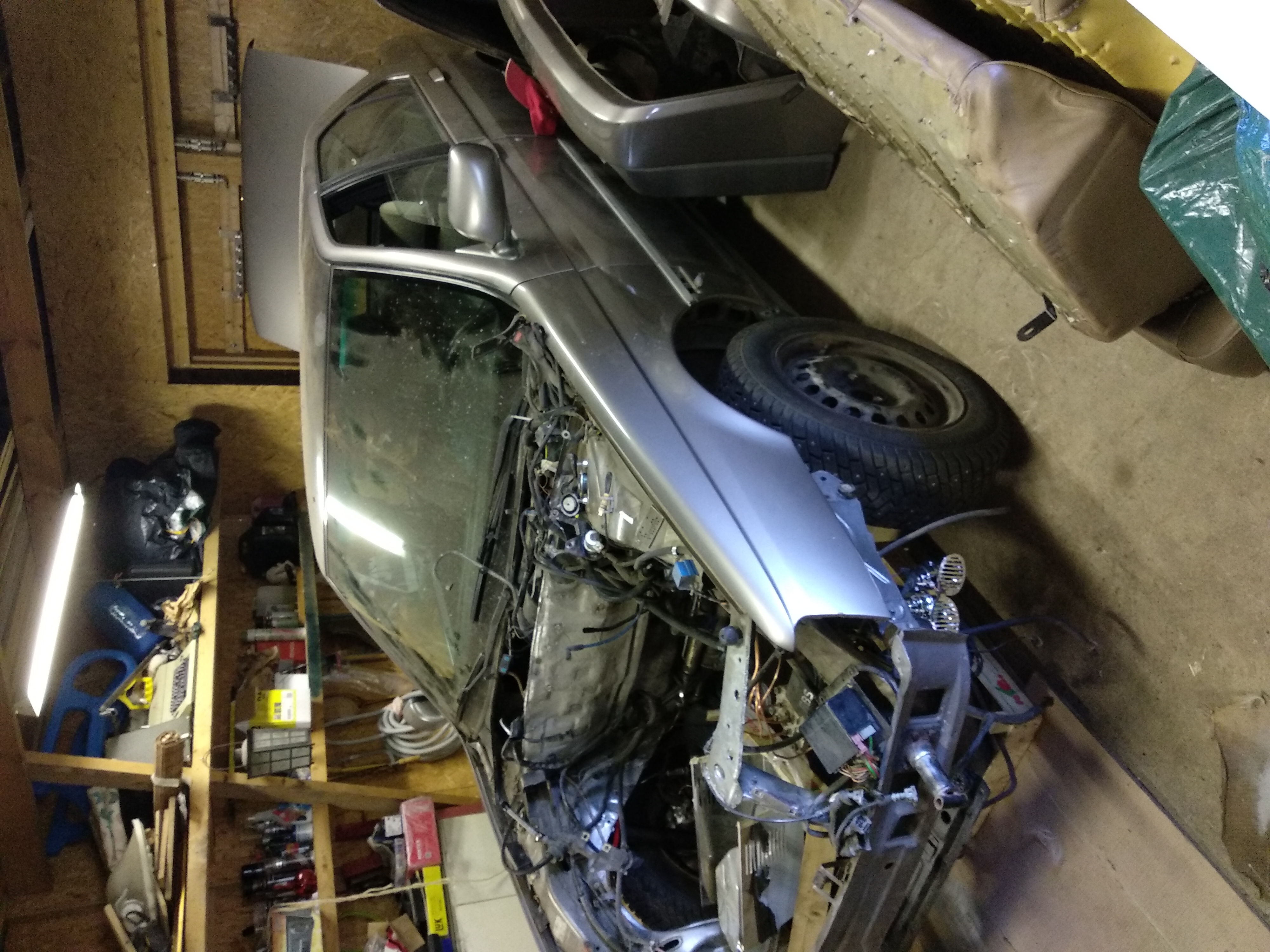

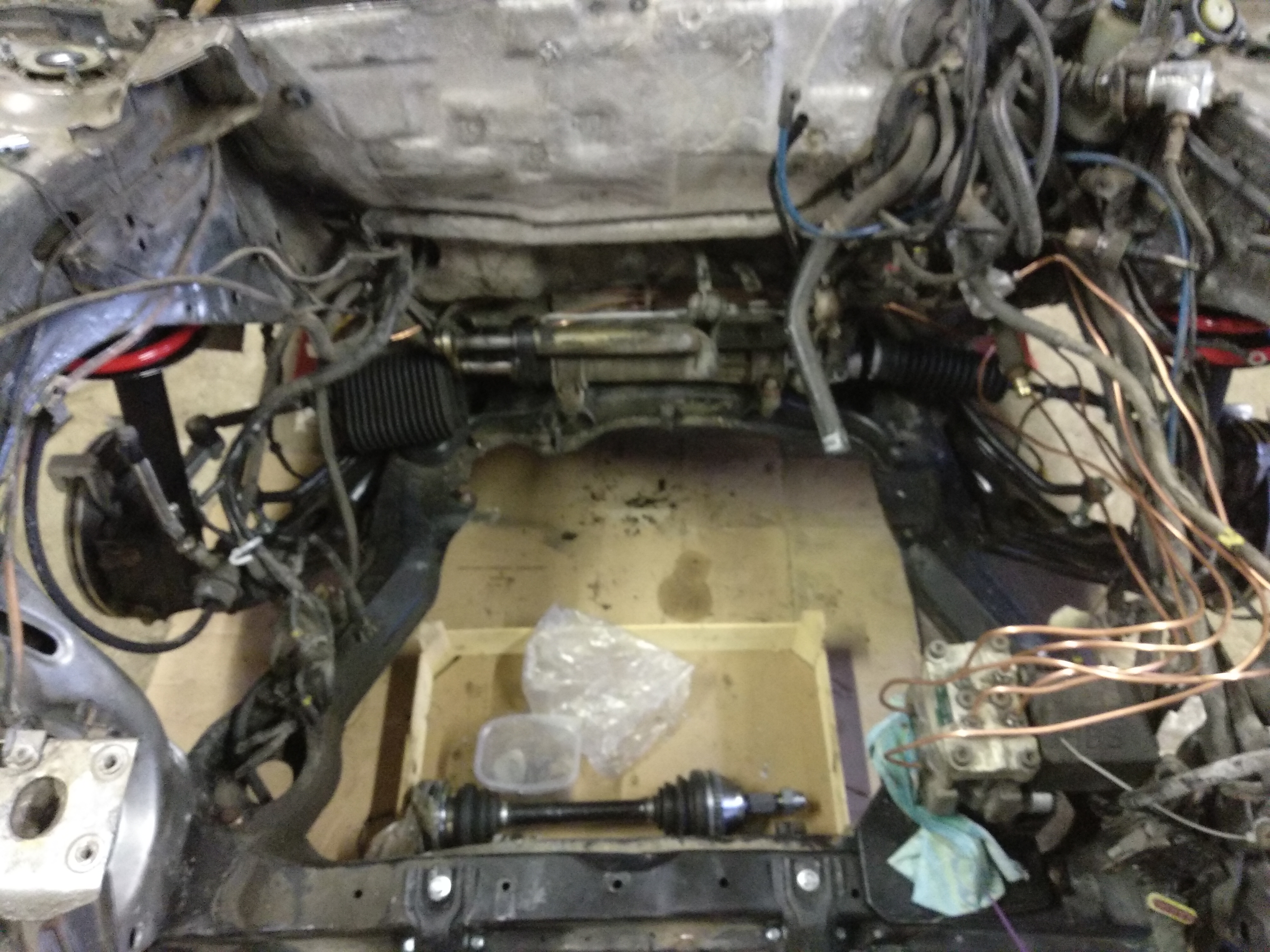

Hetkeseis - esisillas on kõik vahetatav vahetatud :)
Täna sai ka piduriring kokku ning rattad alla ...
Tagasillaga on natuke kehvem lugu - eks paistab, kuidas auto piisavalt kõrgele fikseerida saaks, et sinna alla toimetama saaks
Genekas, starter ja roolivõimupump on korras - vajalikud asjad vahetatud ja ootavad puhastamist.

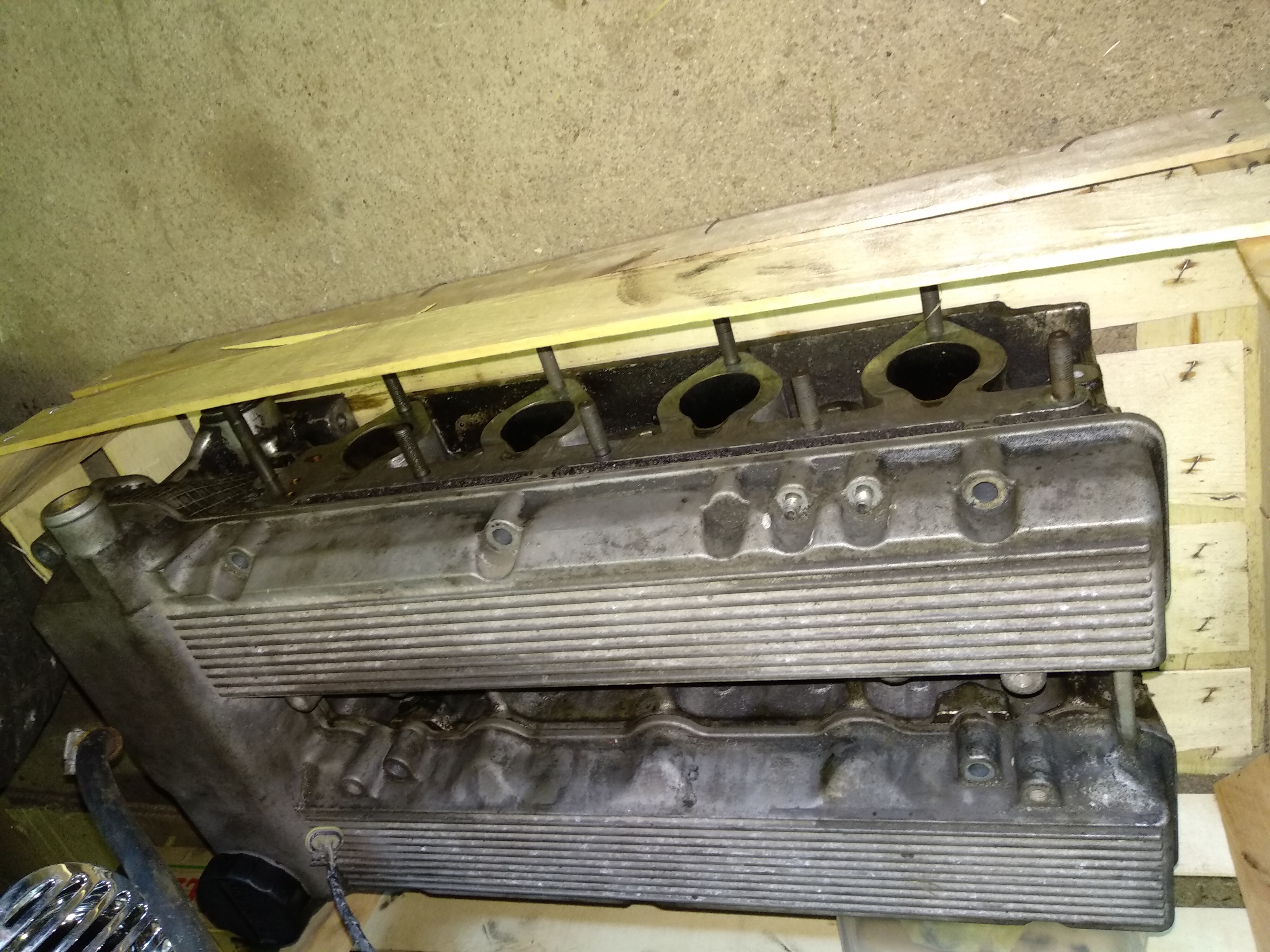

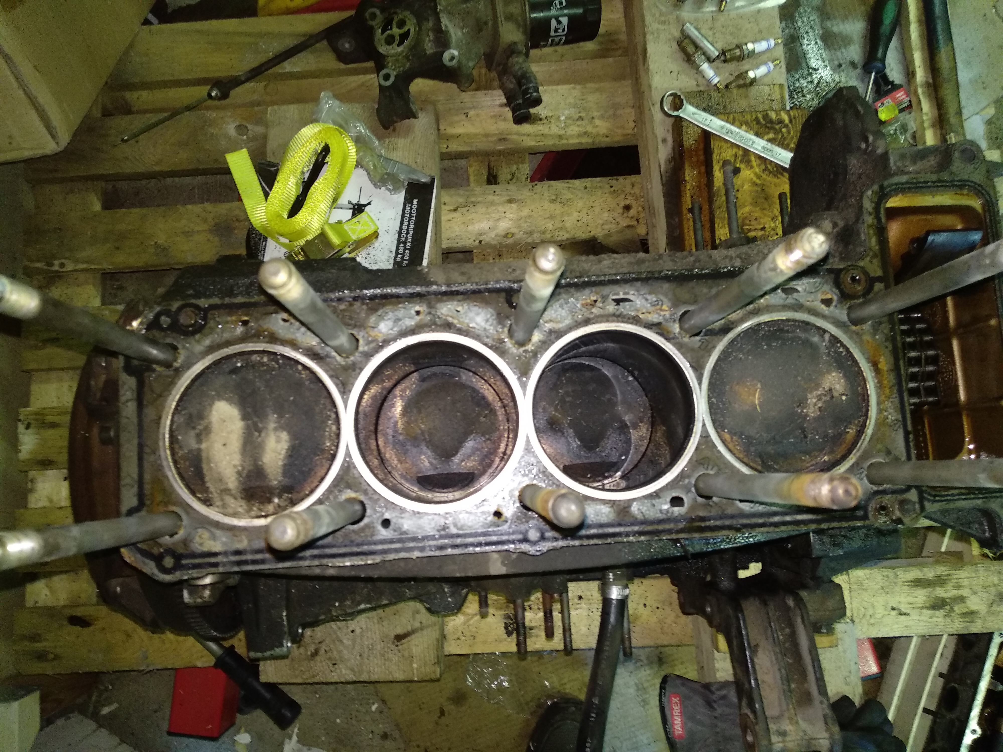

Peale pikka kangutamist sai ka mootor lahti ja tuleb tunnistada , et kõige hullem ei ole - klapid on sirged, silindriseinad paistavad puhtad ja vist õnnestub pääseda vaid saalede ja rõngastega (+ tihendid muidugi)
Klapipesad tahavad kohendamist (tahma on omajagu) aga ei hullu miskit.
Silindrid ise on muidugi üsna mustad, tihend oli suht õnnetus seisus ning paari koha pealt juba ka läbi andnud ...
Alumise osani täna ei jõudnud aga eks varsti...

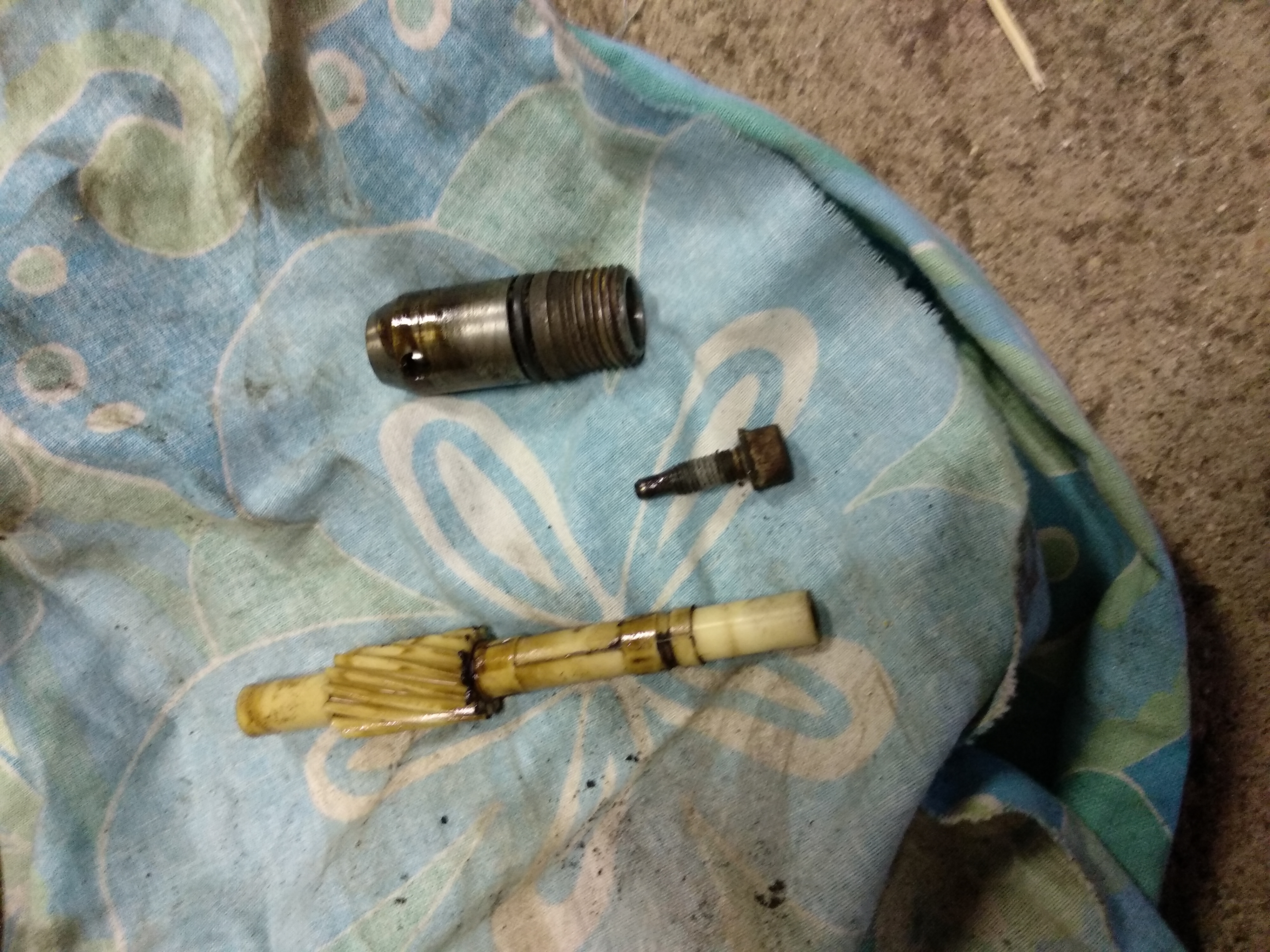

Vahepeal siis sai eemaldatud kiiruseandur ja plastlullu, mis kiiruseandurit ringi veab.
Selgus, et täiesti toimib- vahetestimiel muidugi kukkus see tükike difrisse aga õnneks sai selle ilma suurema lammutamisega sealt haaratsiga kätte :F

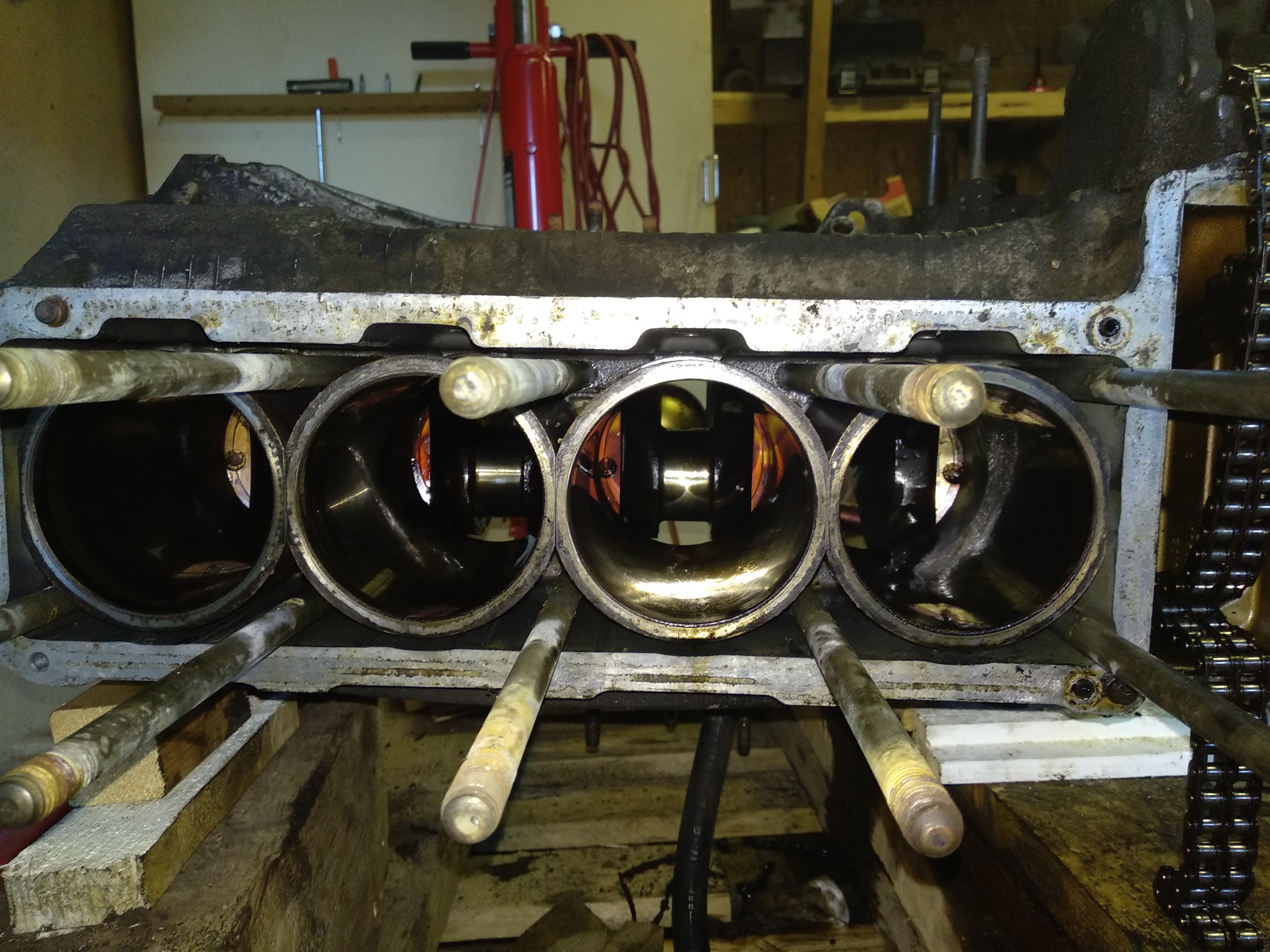

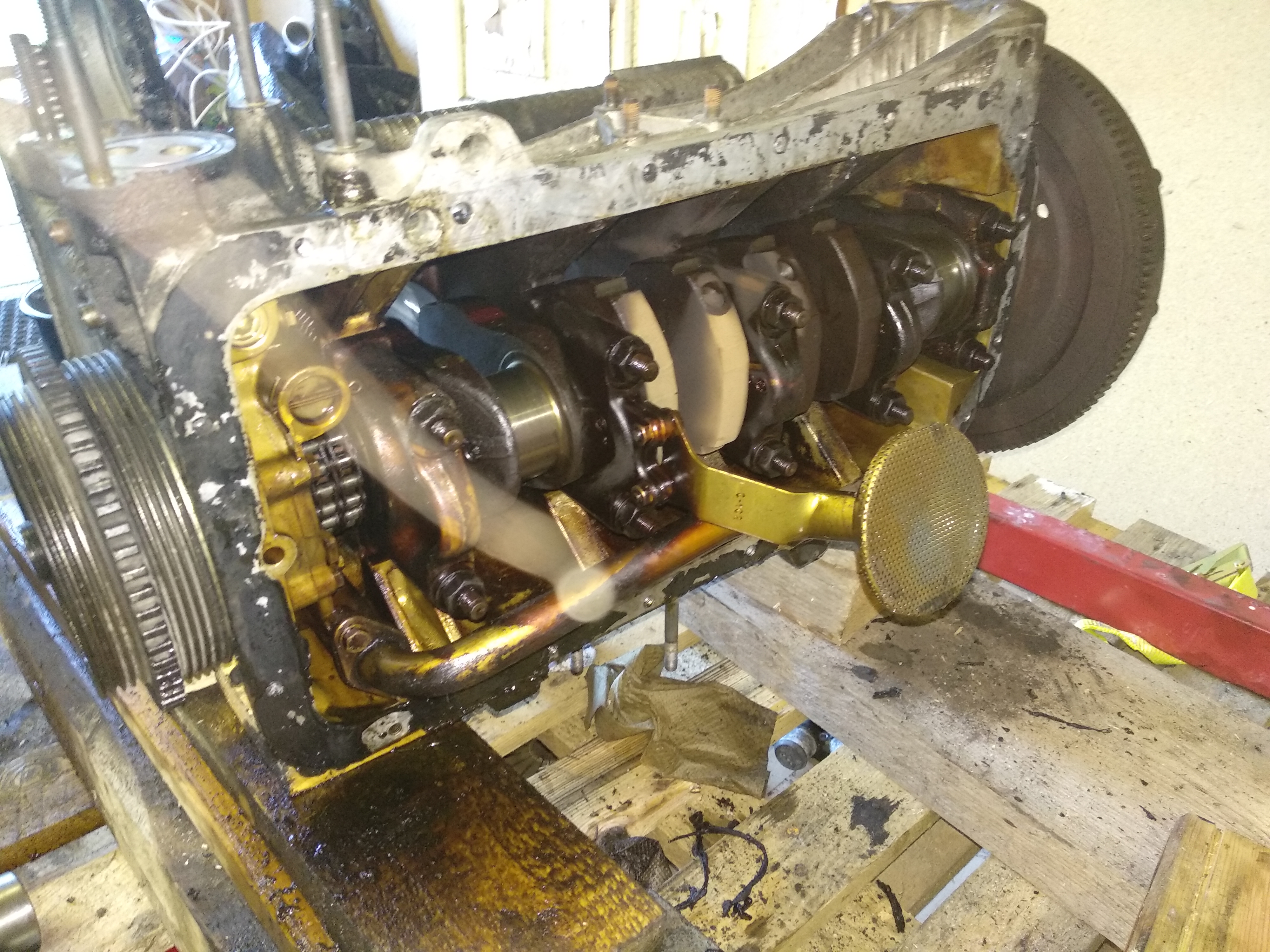

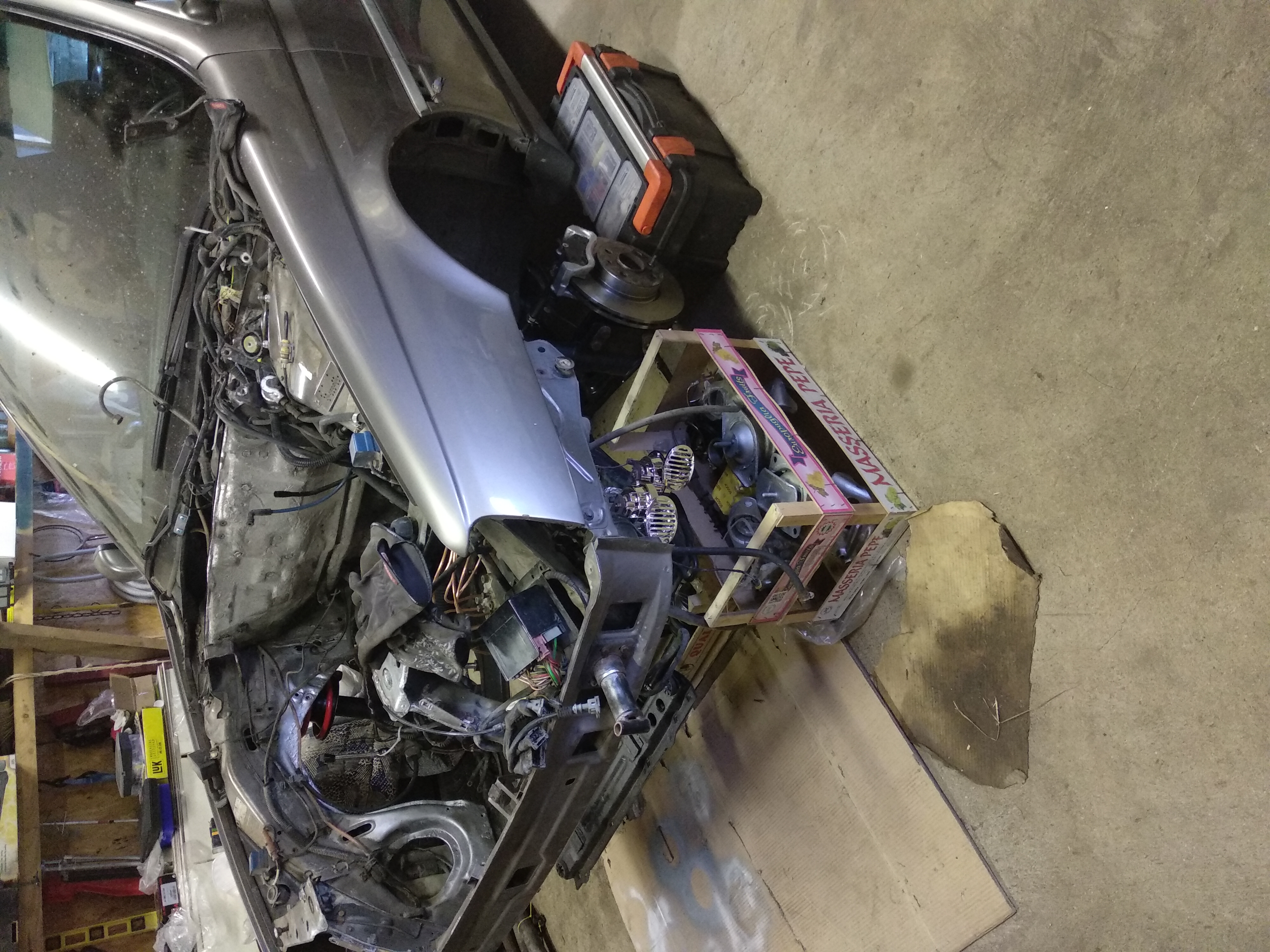

Eile siis lõpuks sai alumine osa lahti ja tagumine pool autot maast lahti.
Mis aga lahti ei saanud on rihmaratas (tekkis kanguta mis kangutad aga ei miskit - sisetunne ütleb et see ratas on tehases külge keeratud ja mitte kordagi maha võetud. Tõenäoliselt on vaja paremat rakust, mille küljes seda hoida ja pneumovõtit.
Kuna 3 ja 4 silindri kaelal on paar kriipsu, siis läheb niikuinii kuhugi tegemisse - arvatavasti trk'sse koos peaga

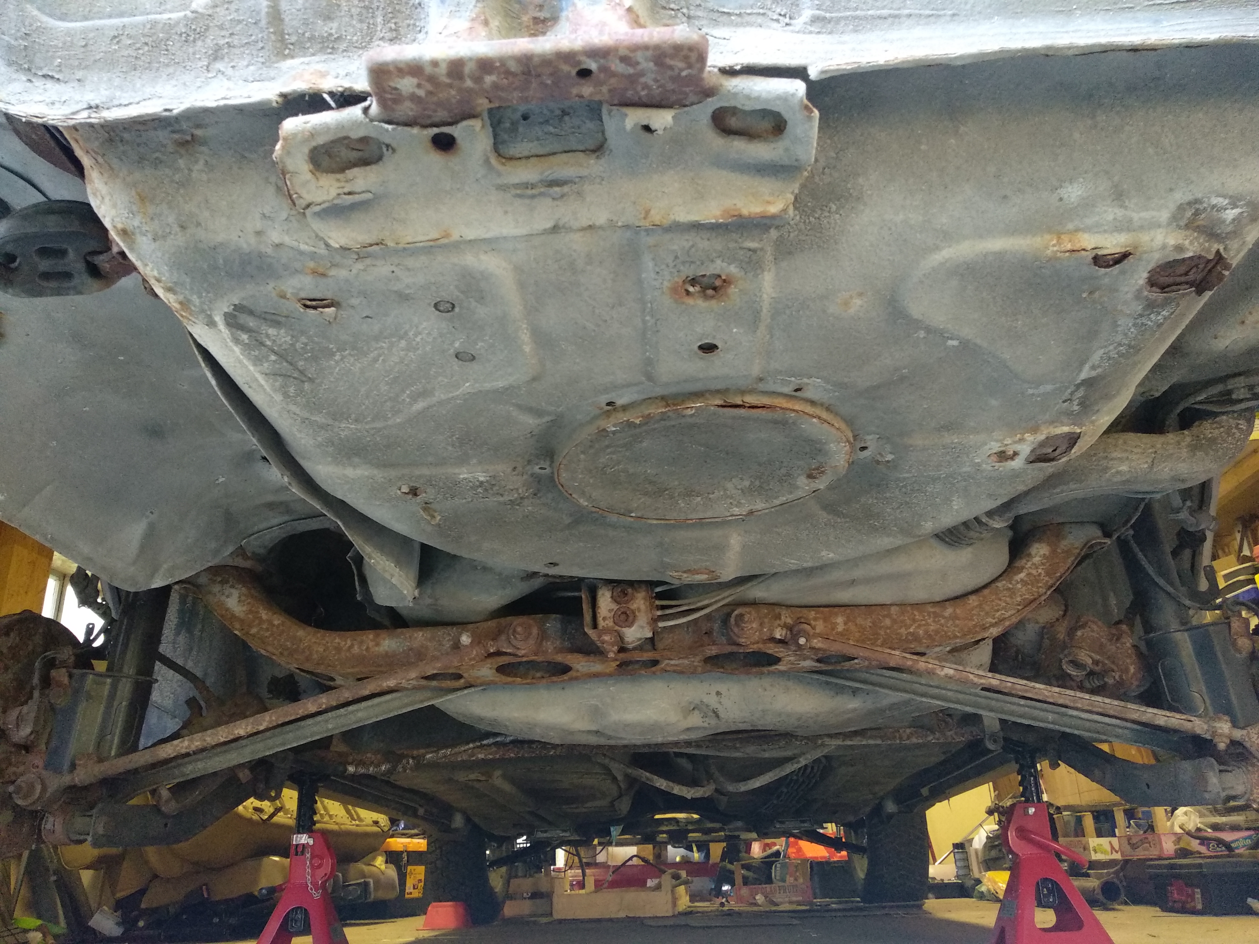

Tagasillas paistab ennekõike meeletu kogus roostes metalli, kuid kangutamine ja toksiine avaldas, et iseenesest asi ei ole üldse nii kriitiline :D
Eile sai muidugi päev õhtale enne, kui sild põrandale jõudis - pean mingisuguse kavala viisi välja mõtlema selles, et paagi vitsad välja vahetada ilma et paak maha kukuks... Eile aga heureka momenti ei tekkinud.
