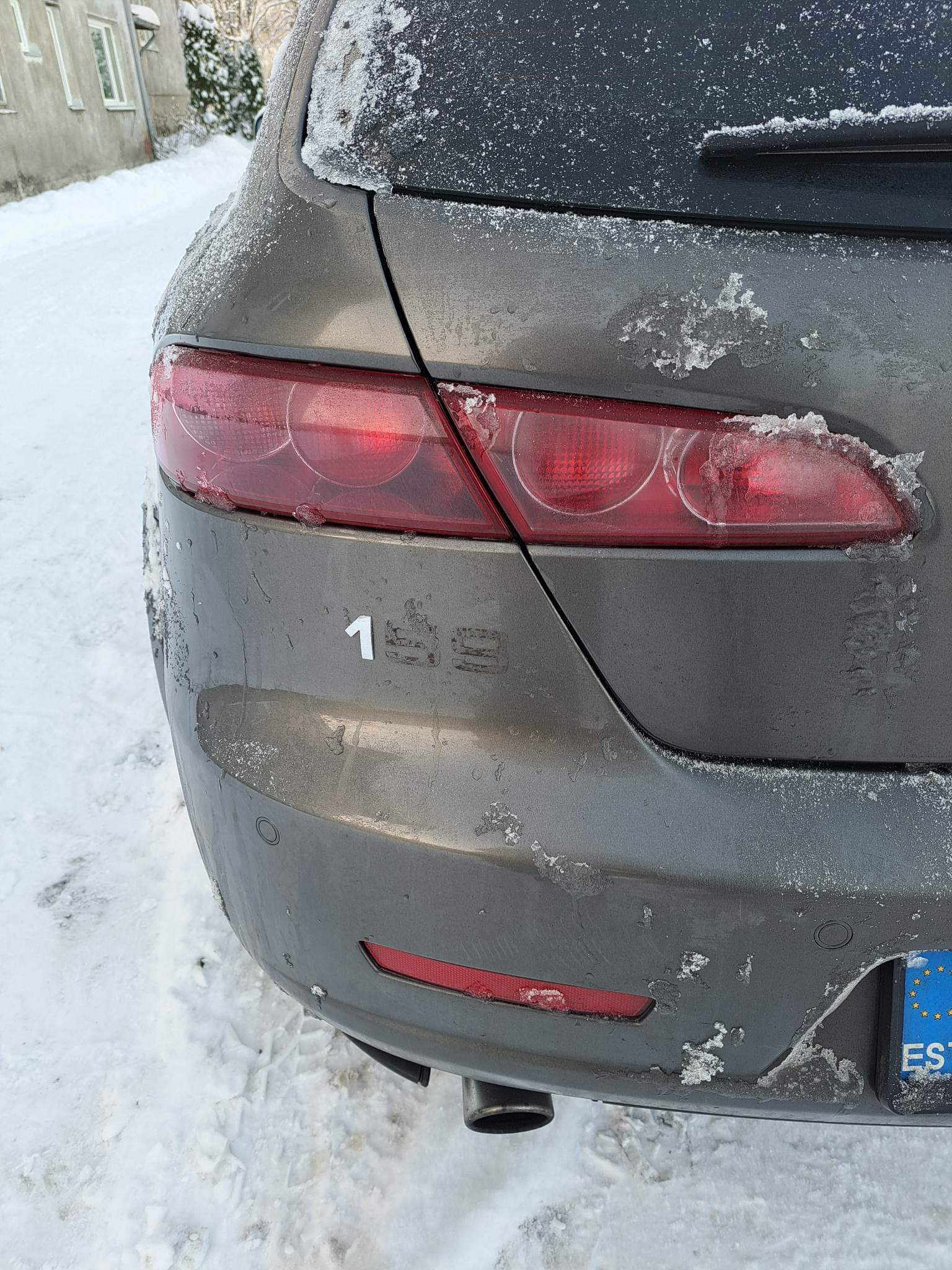

Ja teine asi veel - vaesed ajad on käes... mingi öö pani keegi autolt kaks numbrit rotti tekitades mulle uueks autoks Alfa Romeo 1'e
Raudselt mingi ... ma isegi ei tea mis autole oleks vaja numbreid 5 ja 6 või 9 ... ja vaevalt, et keegi need omale tordiküünaldeks võttis aga ... kes teab
Edit : raudselt on nüüd kuskil mingi vaesemehe S6 :D

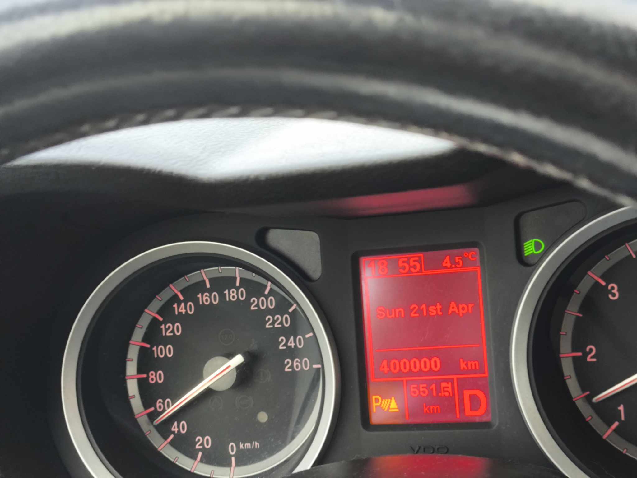

Vahepeal on selle autoga "igav" olnud - ainult üks suurem ikaldus- nimelt läks juhiukse aknatõstuki klamber
400 tuh pole ikka veel täis, see kuu peaks ülevaatusele minema ja parem esimene õõts kääksub kuiva ilmaga.
ajaliselt oleks rihmad niikuinii vaja kevadel teha, siis lähevad külge ka need tükid, mis praegu ootel on (termostaat jms)
kliima on suht ok - aastaga oli mingi 50 grammi lekkinud, seega seda vist korraga vahetusse ei liiguta
kast töötab suht laitmatult
