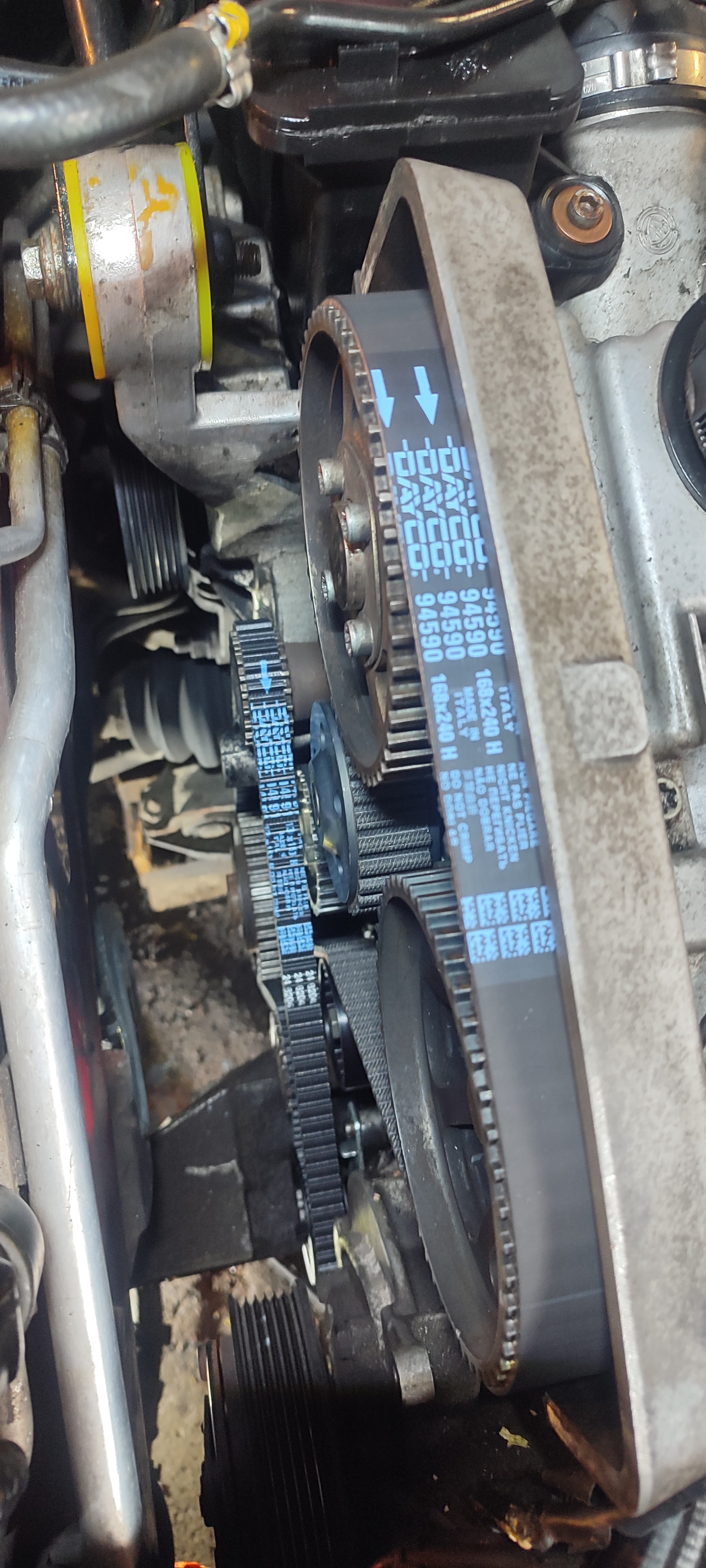

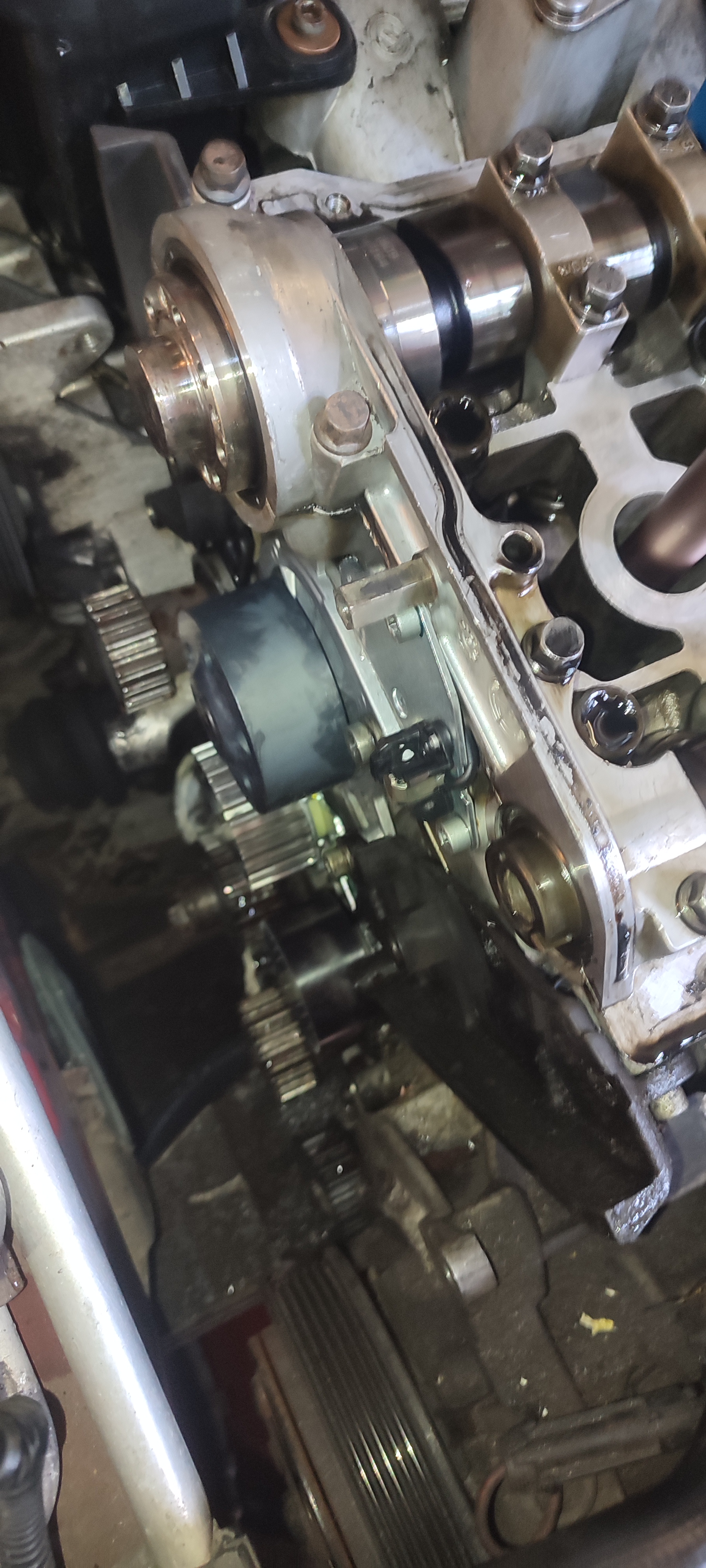

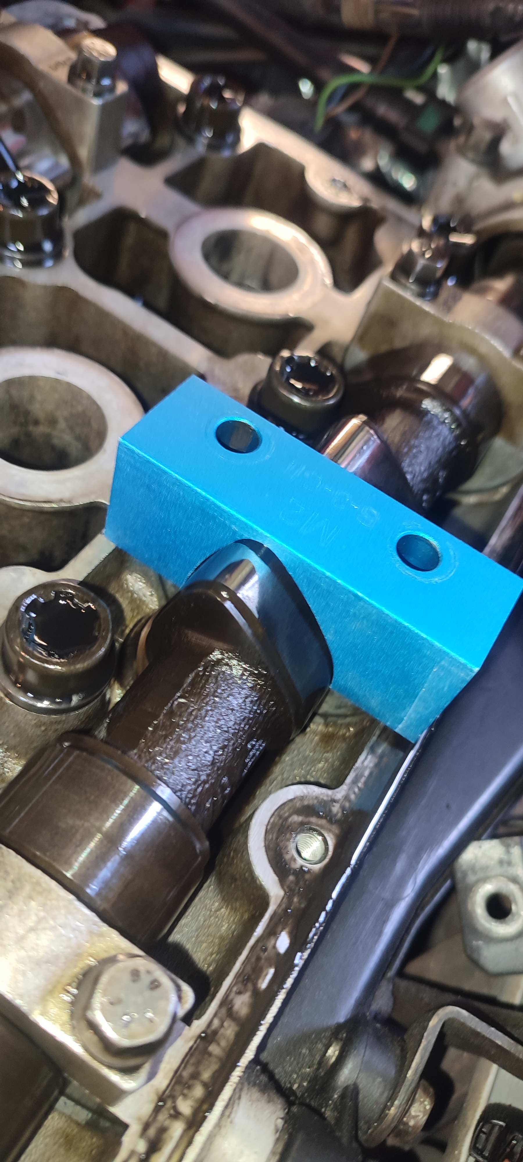

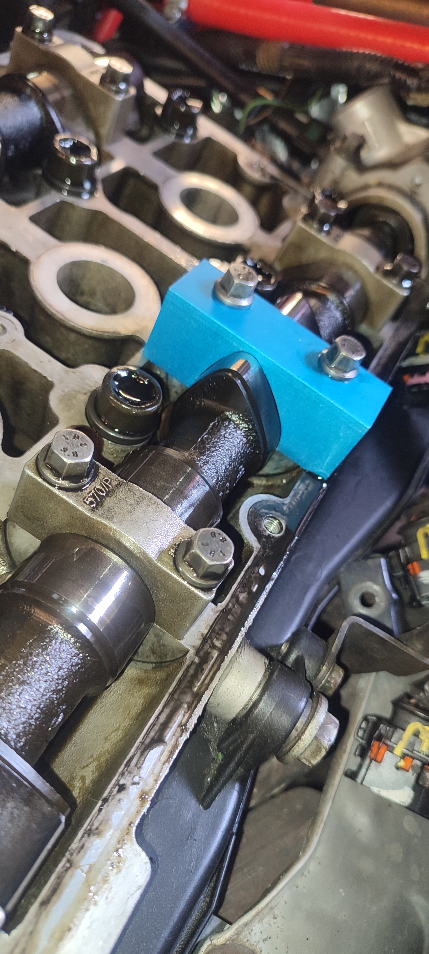

Nii, tänasega sai rihmavahetuse tehtud. Uued rihmad läksid Dayco omad koos kõigi uute rullikutega - ka soonrihmale sai pandud uus pinguti ja rullik.

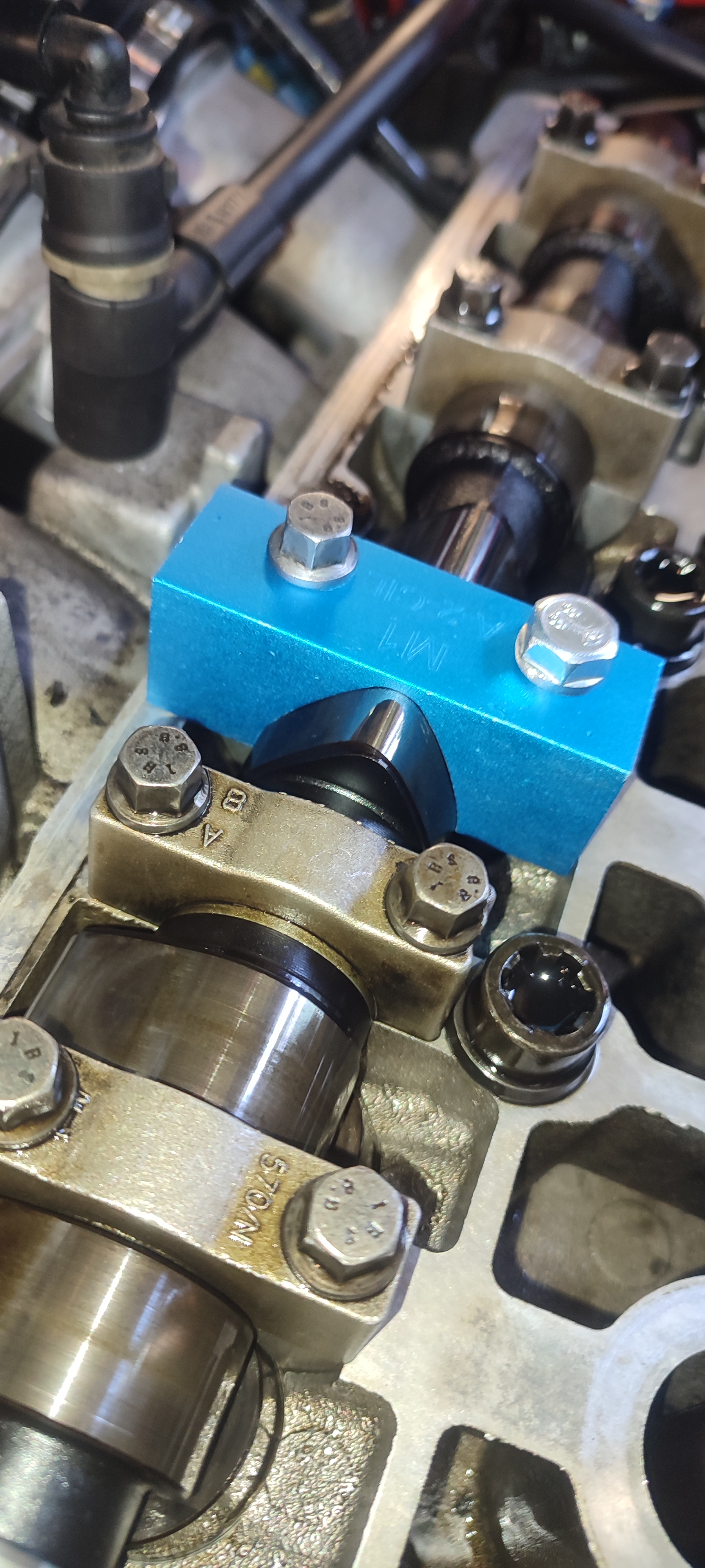

Sisselaske nukkvõll oli ilusti paigas:
Väljalaske oma oli aga veidike paigast, oli vaja hilisemaks keerata:
Peale paika keeramist:
Uued rihmad peal:
Lisaks sai paigaldatud ka uus Boschi nukkvõlli asendi andur, kui juba nii kaugel olin, et rihmad ja rihmarattad maas olid - ei tahaks näiteks paarituhande km pärast avastada, et andur otsustab siit ilmast lahkuda ja siis hakka uuesti kogu rihmamajandust maha kakkuma.

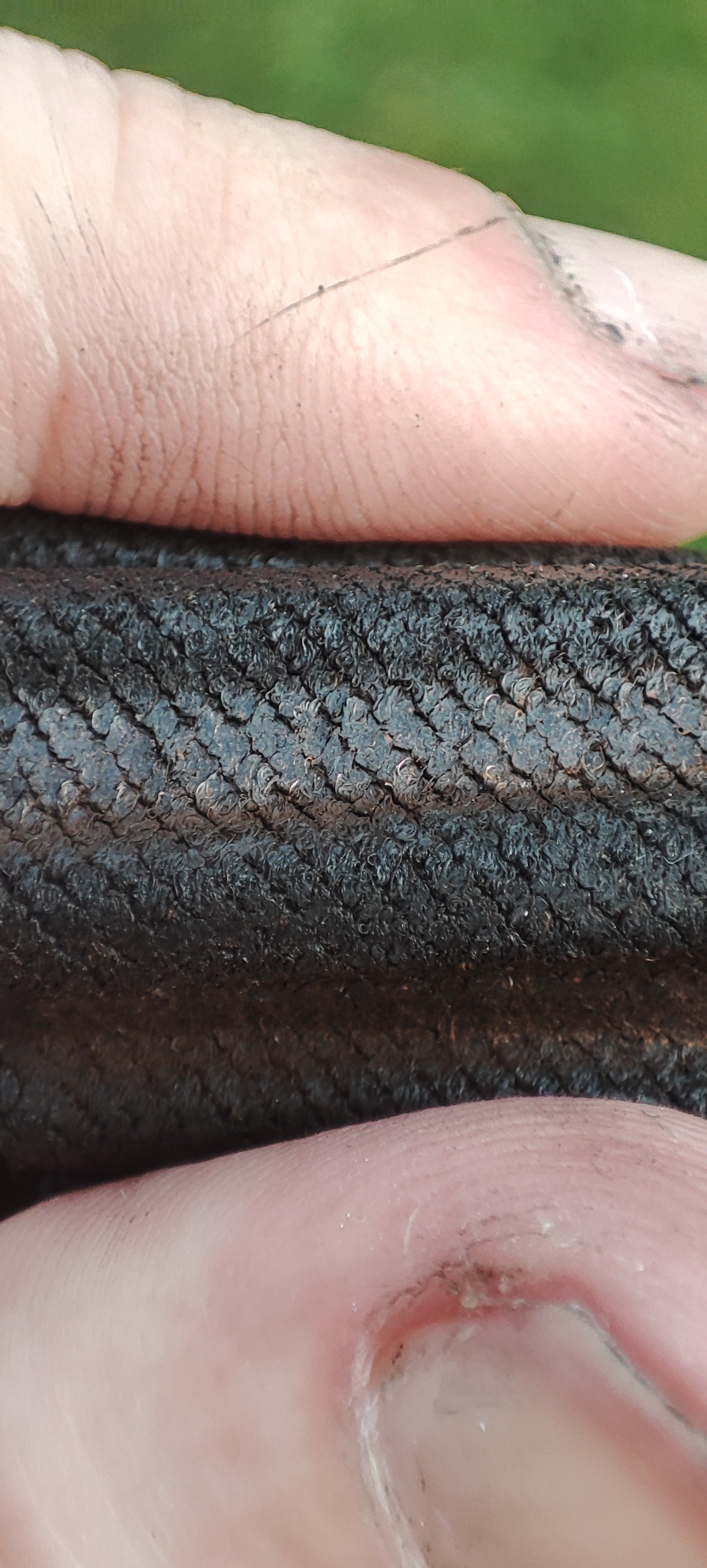

Vana hammasrihm, mis 6 aastat peal oli:
Järgmise asjana vahetama kaks pisikest voolikut mis lähevad õlijahutisse - siis saab ka jahutusvedeliku sisse lasta ja mootori soojaks lasta käia.

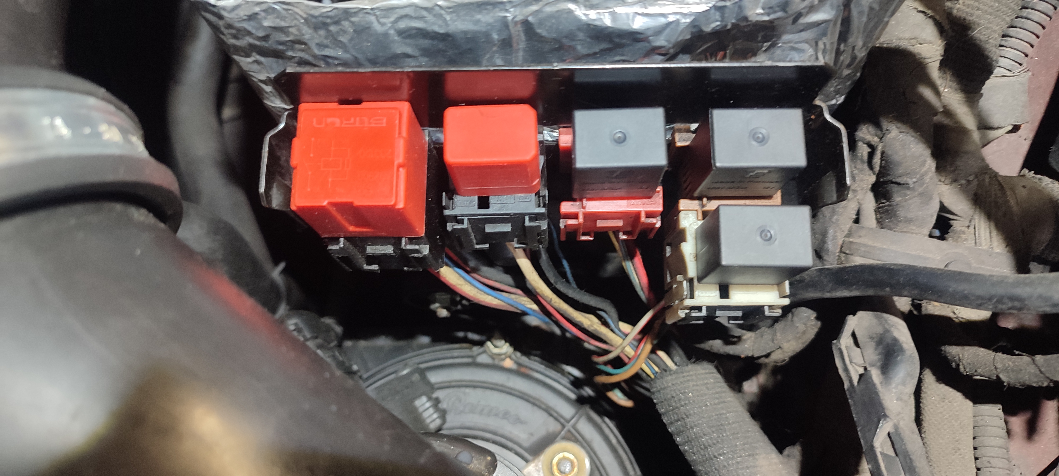

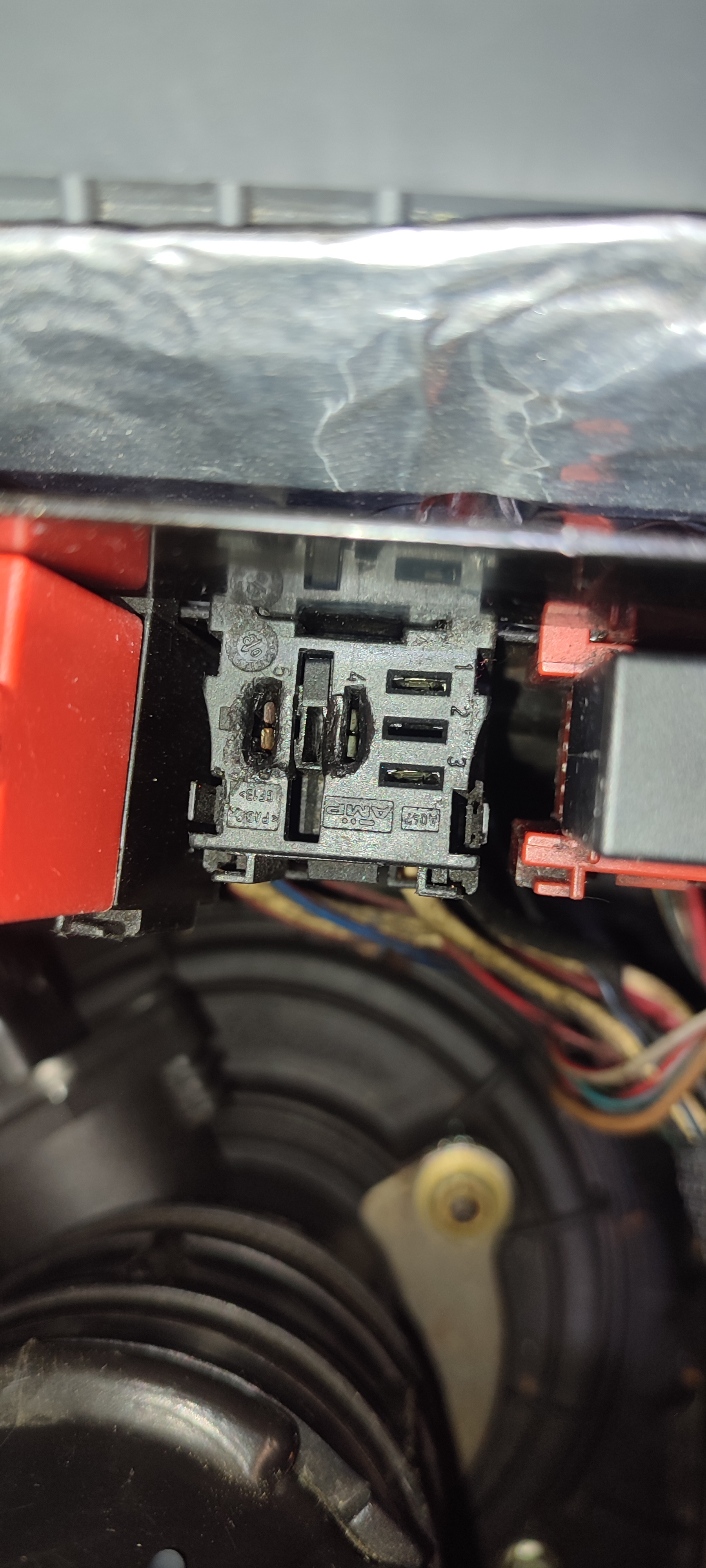

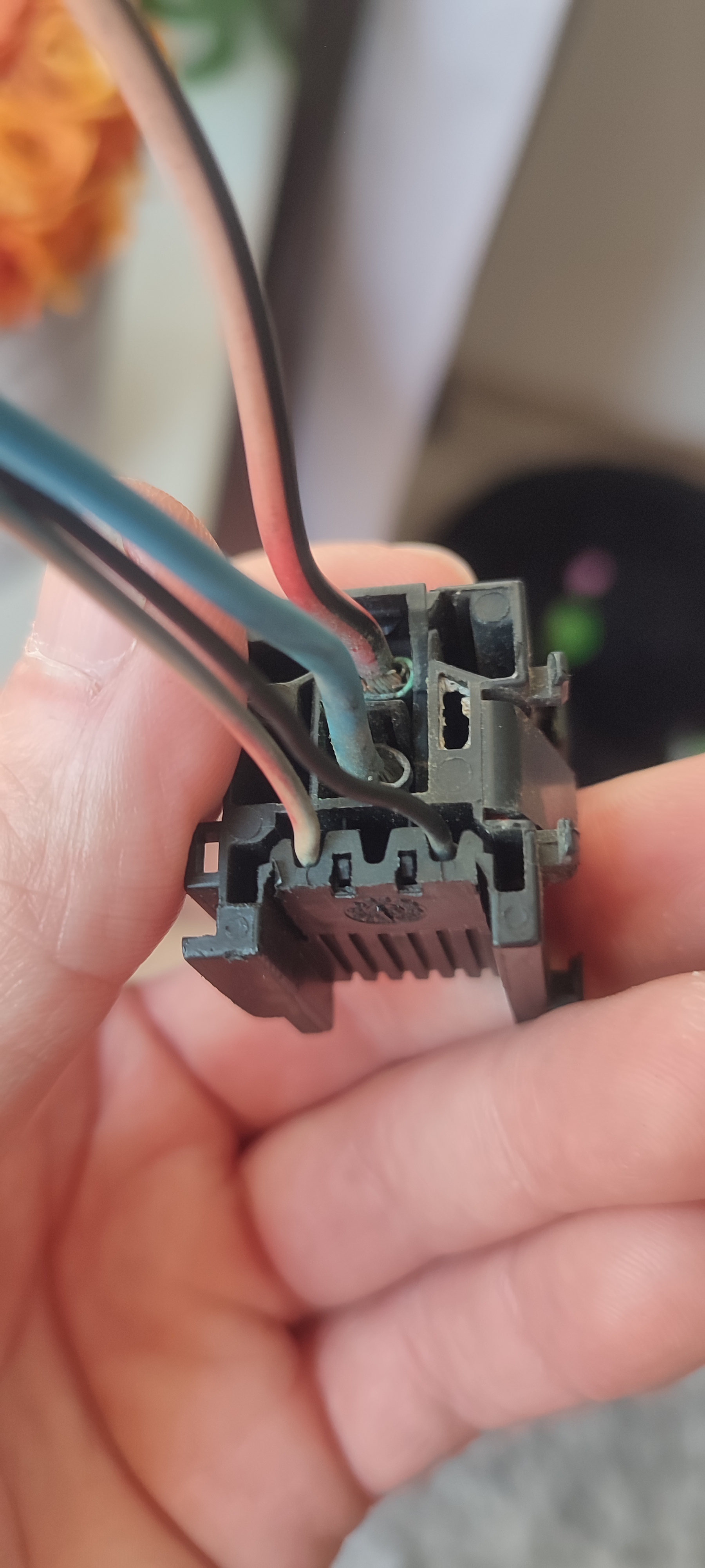

Vahepeal sai tegeletud releedega ning kontrollitud kas ventilaatori mõlemad astmed töötavad - jah töötavad aga tuli välja, et keegi on eelnevalt kunagi releede asukohta muutnud. Ei vastanud üldse asukohale, mis on märgitud plastikust kaanele. Ning ventilaatori esimese astme relee pistik oli ka veidike kuuma saanud.
Sai releed uuesti paika pandud nii, et vastaksid asukohale, mis on märgitud kaanele.

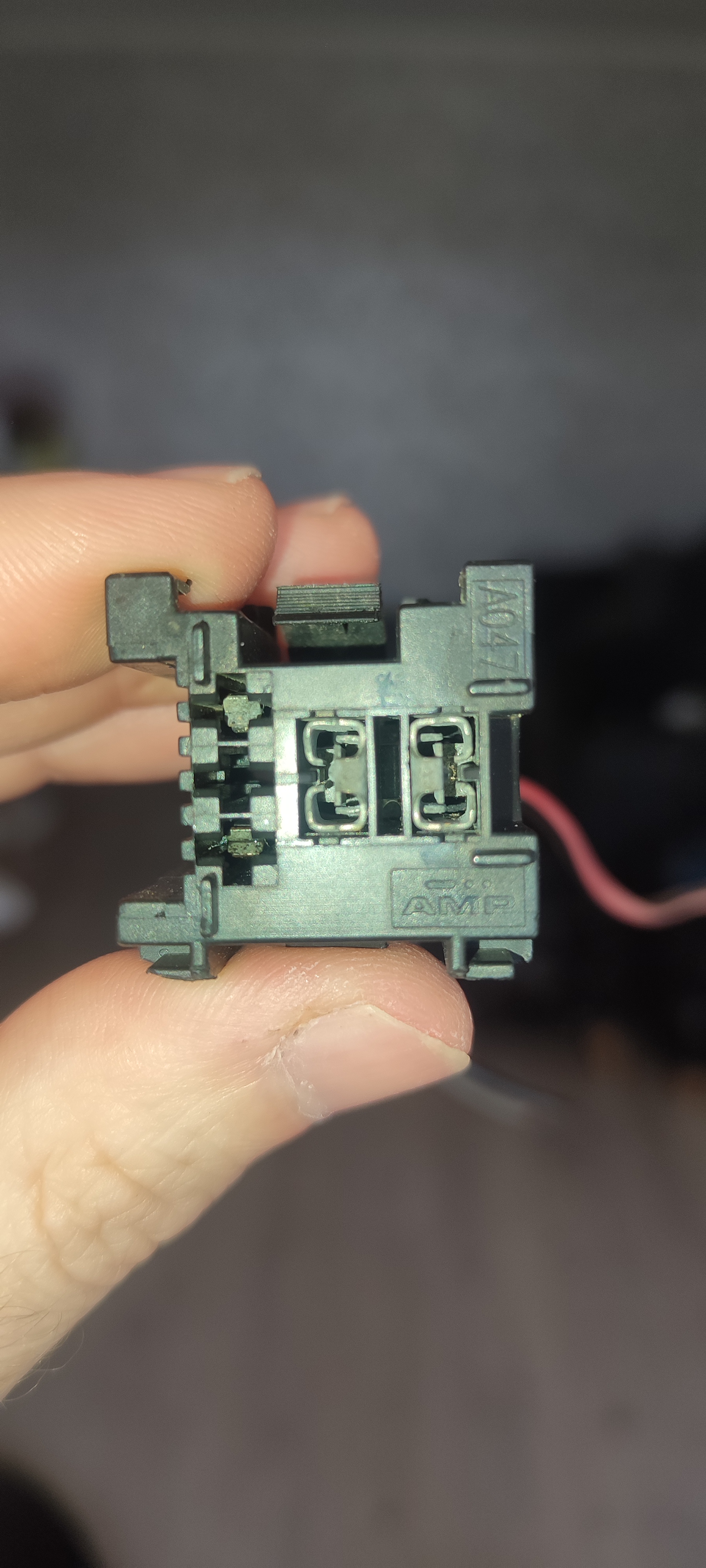

Sain ka kiirelt korraliku relee pistiku ostetud, kuna tundub, et sellel kuuma saanud pistikul on klemmide asukohad tsentrist väljas ja isegi painutades tundub, et ei saa õigesse kohta - seega pole kindel kas relee istub ilusti pistikusse, nii et puudutaks 100% klemme.
Kuid küsimus relee pistiku asjus, et kuidas need klemmid sealt pistiku seest kätte saaks? Ei taha jõuga lammutama hakata, kuna plastik on kindlasti habras ja murdub kergelt.
Ehk keegi on kokku puutunud selle pistiku lahti võtmisega ja teab milliseid nagasid vaja painutada, et klemmid pistiku seest välja tuleks?

Ma ei tea kui võimalik see on, kuid äkki kuskilt leiaks klemmi otsa? Ja siis lõigata praegused juhtmed läbi ning uuesti sisse panna?
Kuid eeldan, et oled juba otsinud ja see praegune variant (kiudagi lahti saada) on ainuke. Või kui leiad kuskilt kasutatud klemmi koos juhtmetega, siis saad katsetada kuidas neid sealt välja oleks kõige parem saada, kartmata et enda auto otsa ära lõhud.

Pistiku vahetuseni ei ole veel jõudnud aga uue kontrolli käigus tuli välja, et ventilaator toimib. Lülitus ilusti ~95 kraadi juures ja lõpetas töötamise, kui näidiku järgi oli temperatuur alla 90 kraadi.
Nimelt sai vahepeal asendatud ventika relee igaks juhuks uuega ning see relee pandud kliimapumba alla, kuna mingil põhjusel oli kliimapumbale sattunud liiga väikese A relee - 20A.
Tuli välja, et viga oli ikka relees - Boschi oma, mis sai kunagi ostetud.
Tuvastasin relee vea nii, et see relee sai pandud kliimapumba relee asemele ning kliimat sisse-välja lükates ei käinud enam klõpsu mootoriruumist ning ventikas ka ei uhanud enam ~30 sekundi tagant.
Sai selle relee asemele pandud teine relee ja kõik ilusti toimib.
Seega nagu öeldakse, kui asi toimib, siis ära näpi ja seega ei hakka esialgu pistikut vahetama - jääb nii nagu on. :)
Pistiku sain muidu lahti, kuigi paar klemmi said eemaldamise käigus kannatada aga need sai uued ostetud. :)
Aitäh kõigile kaasa mõtlemast. :D
