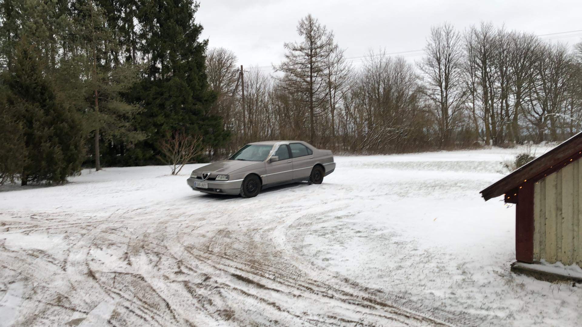

Posted: 23 Dec 2021, 19:11
So... Tühikäik on igati ok - vahel turtsub aga ei hullu, sõites saab korda.
Abs hakkas uuesti põlema (mingi elektrijama aga külm on väljas), pisike ringike näitas, et roolilatt on ikka mingi eriti põneva nurga alla jäänud :D aga sillad tunduvad olema üsna otse :D
Pinnatuisuga igatahes ei kangutanud kuskile poole.
Negatiivse poole pealt - madaldus ei ole üldse mõnus asi treppis teede peal :D
Jahutusega on aga mingi ikaldus ikka veel... Vahetasin radika ära ja null tulemit. Tühikäigul kisub temp 100 kanti. Tundub, et viga võib olla ka kellaplokis või anduris või kaabelduses...
Kuigi ka salongi poolel on 90 kraadi juures tühikäigul jahedavõitu - pööretel viskab hoobilt kuuma õhu salongi... Ometi on kõik tükid uued ja süsteem läbi pestud.
Nüüd veel natuke katteid ja polte ja elektritöid ...
