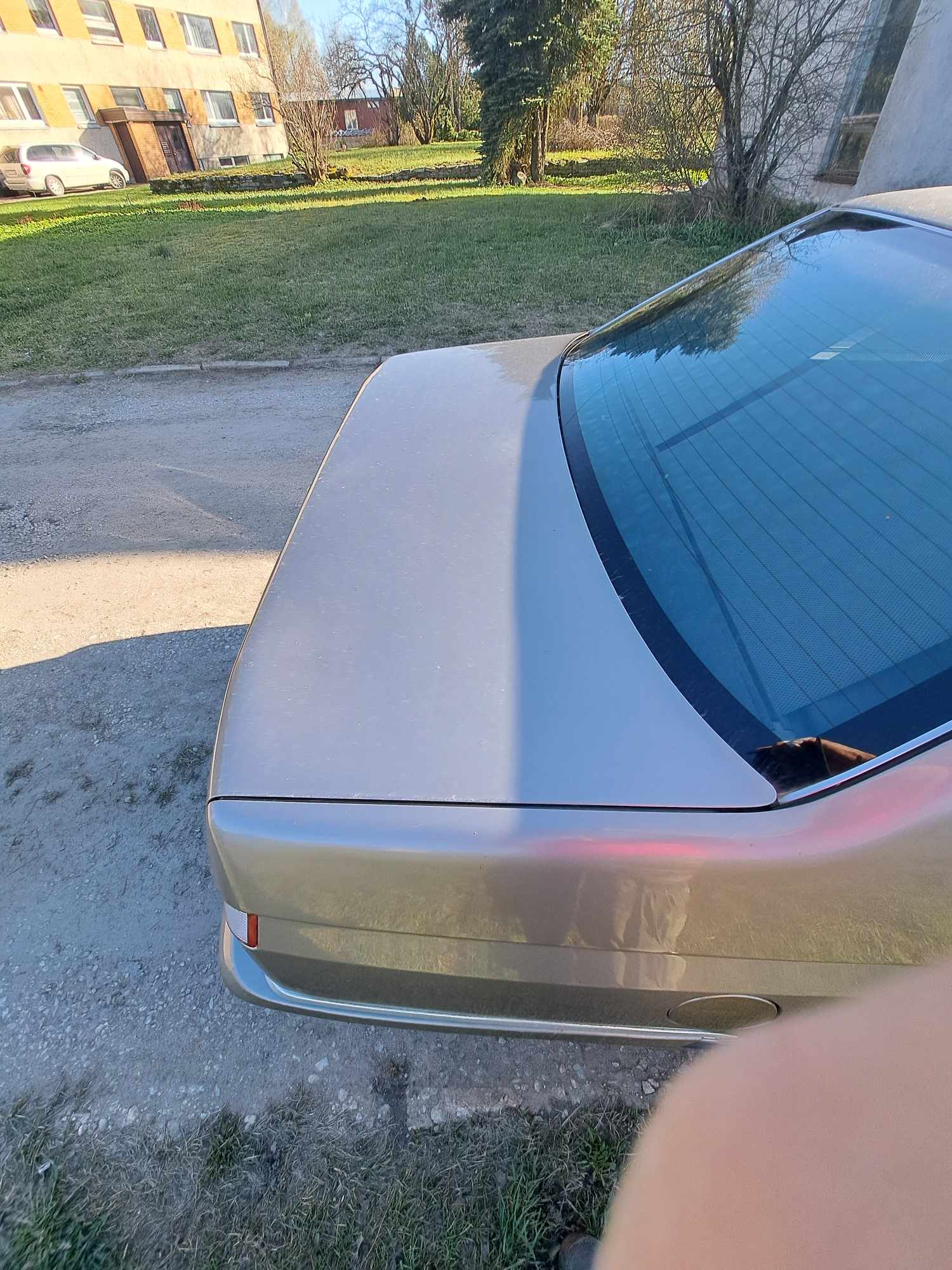

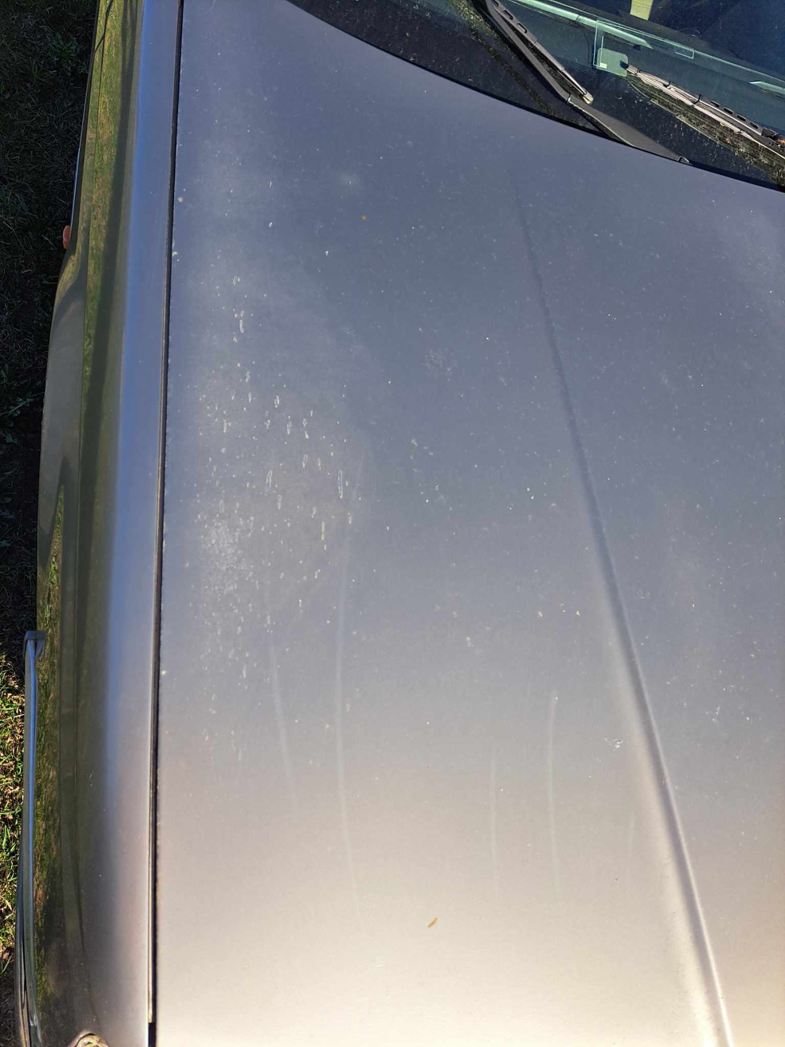

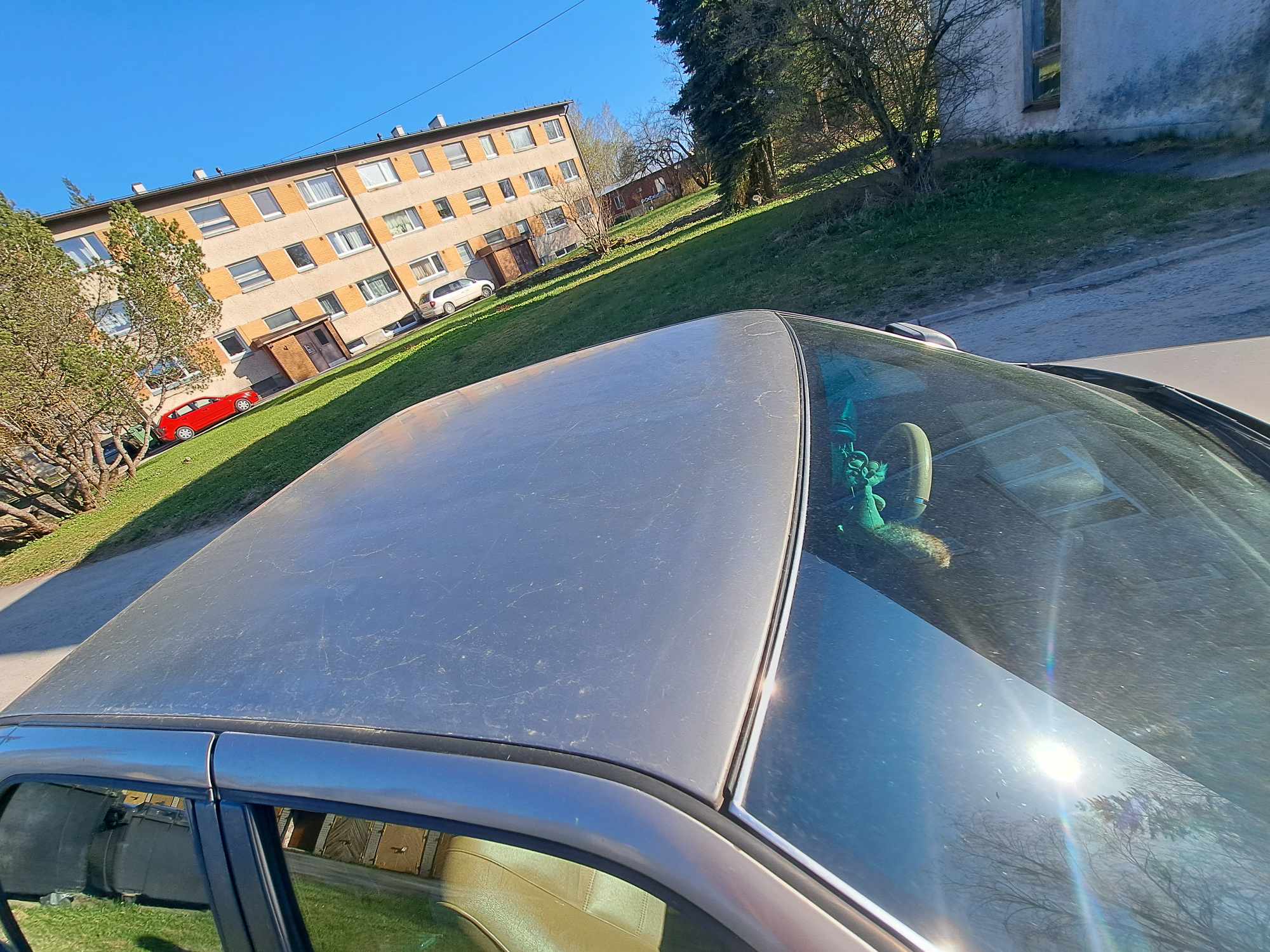

Värviga juhtus nüüd midagi imelikku-> mingil hetkle viimase 2 nädala jooksul on käinud autost mingi imelik happepilv üle ja pool autot on peaaegu lakivaba ... täiesti müstiline. Katus pole ammu korras olnud aga nüüd on kapott ja pagassiluuk ka päris koledad.

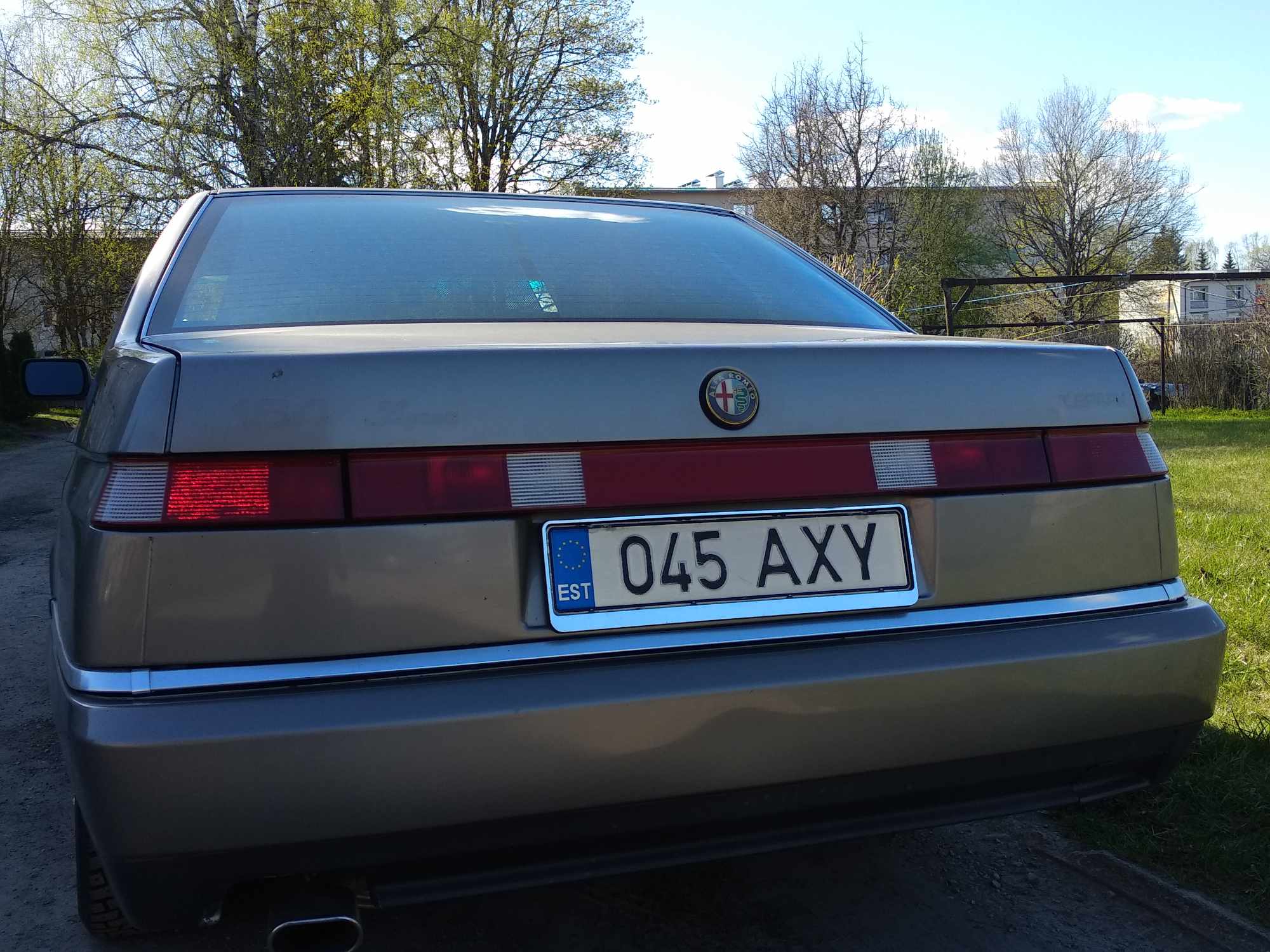

Kuna see võttis lahti ka auto tagaosas oleva Superi märgi ning 164 ja T.SPARK olid samuti natuke veidralt tuhmunud, siis tegin sellise triki, et eemadasin kogu märgimajanduse. Imelik vaadata aga vast harjub ära.
