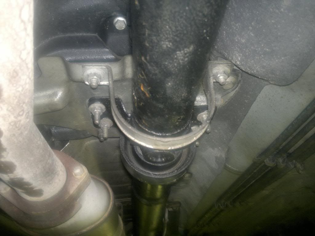

Kate on terve aga huvitaval kombel oli ainult 1 kinnitus polt alles, tõin uued 4 6st polti +4 suurt seibi ja ka vedruseibid. hind 23 senti :D
Nüüd kate korralikult kinni ja ei kolise vastu sillatala. Ja loomulikult sai ka avastatud paar juppi mis tahaks vahetust.

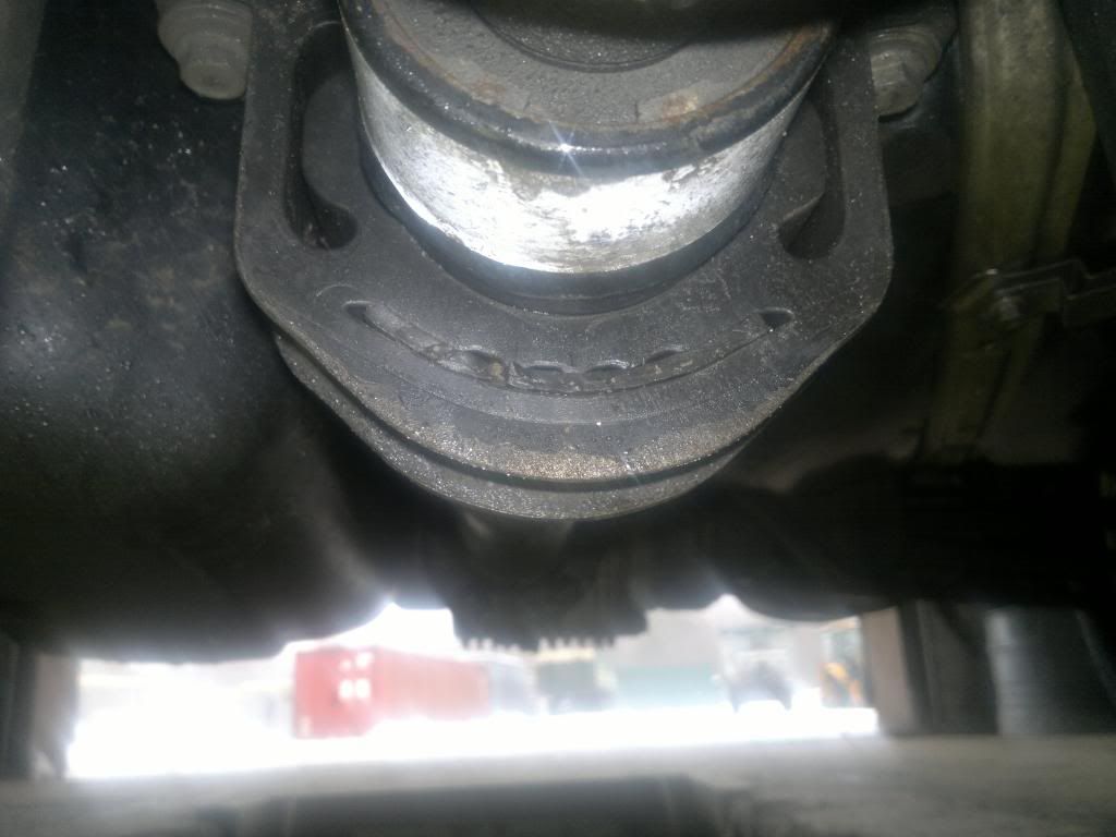

Kardaani tugilaagril on mingi quickfix tehtud :thumbdown: ilmselgelt 1 asi mis tekitab vibratsiooni. hinnaks 136Eur
Siis vahekasti tugipuks on läinud :thumbdown: :evil: hind: 560 eur :crazy: see vist koos pukiga.
Kahe kummipuksi eest nii palju on ikka idiootsus küll.
Võtsin ühendust leedu lammutajatega kellel 3 Q4 crosswagonit sees ehk saab norm hinnaga sealt ja siis teisele mingi
muu puks aretatud.
Veovõllidel loksud puudu ainult väike piki liikumine mis peabki olema.
Kas see element on lihtsalt ohutuse pärast või ka mingi puks puudu kuig tundeb et mitte.

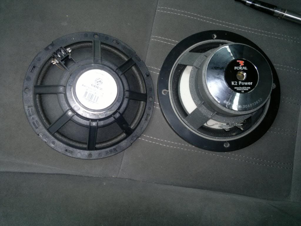

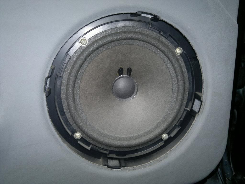

Sai siis täna ka natuke heli poolt vaadatud, kuna nagunii oli üks uksepolster katkise kinnitusega ühtlasi ka see korda teha.
Üks kõlar ka rohkem krõbises kui mingit heli väljastas. Avasin siis katte ja pole ime selline porolooniga papijunn ei saagi häält teha :think:

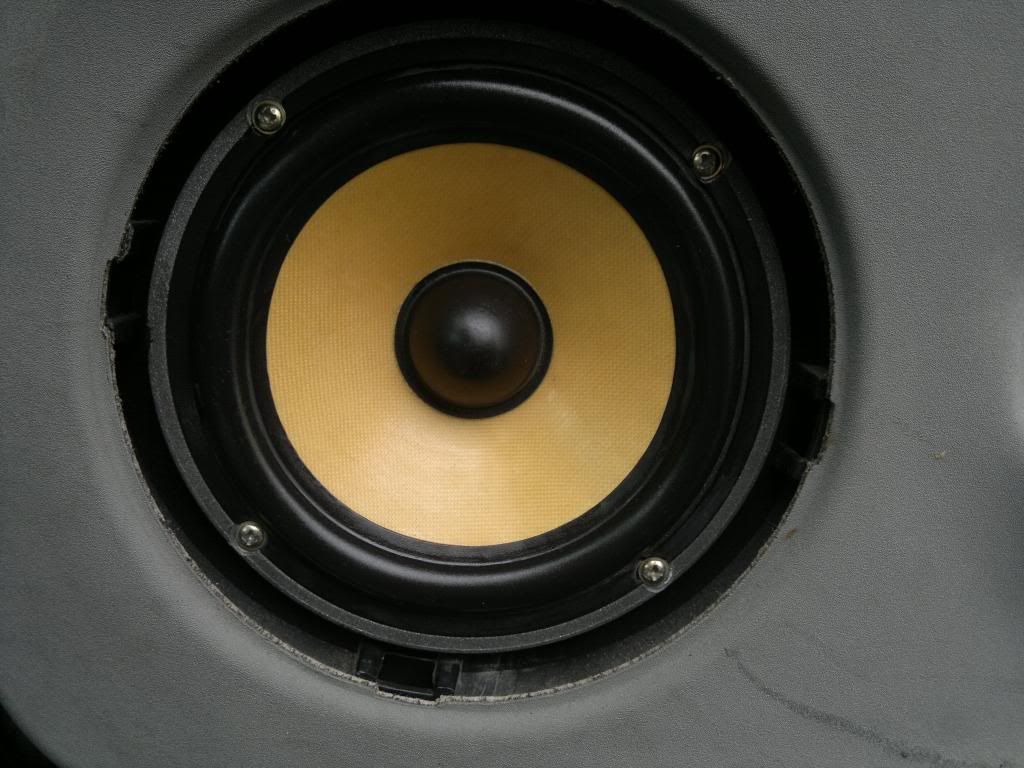

Kuna mul oli vedelemas üks Focal K2 Power komplekt saigi see paigaldatud, juba suuruse vahe oli mega :twisted:

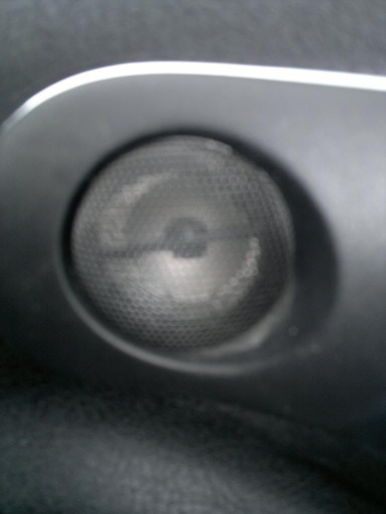

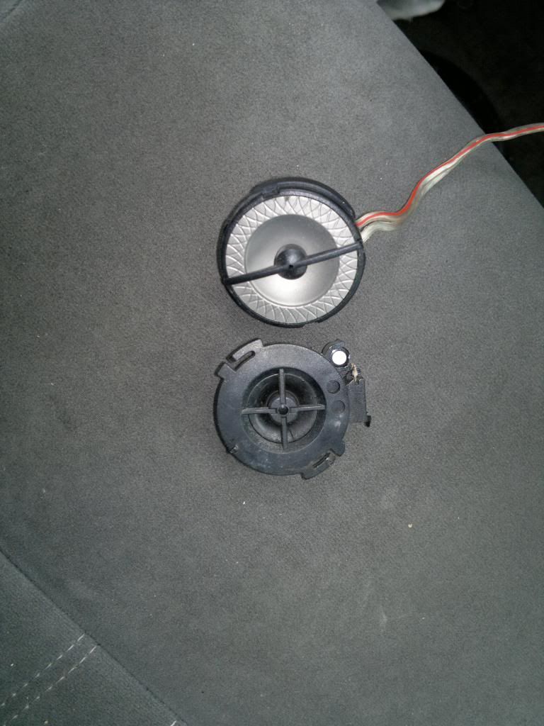

Sai siis ka tweeterite vahetus plaani võetud
Alumine kõlar istus ilusti aga tweeterite pesa ja kinnitus tuli muuta, siin siis kõlarid paigaldatuna.
Tweeteri nurk sai ka paremaks muudetud
Ütleme nii, et nagu alfadega ikka saab neisse korraliku heli luua.
vaja veel leida fullrange kõlarid taha ustesse ongi valmis. :D

autode originaalkõlarid on üks müstiline teema - see papijunn maksab poole sellest, mis korralik kõlar maksab. Kui tellid omale tehasest über-hi-fi-saund-ediššioni, siis maksab see umbes miljoon raha ja kõlarid kurat on ikka papist :mrgreen:
Muidugi- aus olla, siis sellist kõlarit pole ma näinud umbes vist mitte kunagi (ma arvan, et kui, siis võibolla 89 aasta corolla originaalkõlarid... mis olid katki)... ma olen ka 156-l näinud ainult viisakamaid kõlareid (aus olla, siis ma ei oleks kunagi uskunud, et Alfa kunagi nii saksa auto on olnud, et ilma lisa maksmata päriselt mitte midagi ei saa :wave: )

Ma pole ainuke kellel sellist küttematerjali atosse topitud on :lol:
http://www.ebay.de/itm/Lautsprecher-Sat ... 0892465826
Ja see originaal varuosa 2005 156-l :lol: ega see kes pole kunagi norm sql heli kuulnud ei oskagi midagi tahta ja on ilgelt õnnelik kui A4 ukses pläriseb :shh:

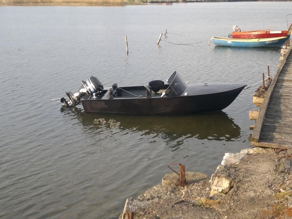

Ei hakanud seda tegema kuna auto ei osale enam liikluses. Eks see summutusmattide hulk aitas oluliselt roostele kaasa :thumbdown: kuigi osa autost liikleb suvel merel :mrgreen: ja mootor on korras siis vb kui leian doonor auto kuhu asjad ringi tõsta saan taastan ta. Hetkel ootab garaažis 2 autot 164 ja scirocco 1986a. ja ei plaanigi müüa kumbagi. Scirocco oli minu esimene soetatud masin ja 164 esimene alfa. Lisan hiljem pildi kus ja kuidas alfa liigub ka merel :geek: või osa sellest, on ju mai kuust kuni detsembrini merel (Alfanautica) :twisted: .
Tagaistmed :shh:
Ja nagu loomulikult liikus alfa kiirelt maal ja nüüd ka merel :D
55 km/h on siis max kiirus mis olen saavutanud tunne on nagu 200km/h autos ole ainult mees ja hoia kinni :shock:
ega see 50HPne rida 4 kiiremaks ei lähe ka, max kiiruse sain siis Avgas 100LL kütet kasutades 1:10 le aga no jah 20 L tunnis kütte kulu :mrgreen:
See siis minu taastatud 4,2m pikk 1,7m lai pool klisseeruv kaater Mercury 500 mootor sai ka putitatud.
Kaatri kaal ka ju määrav, kuna toruraamistik ja topelt paksus plastikul tapavad kiiruse :mrgreen: aga see eest võin vabalt 1,5m lainest läbi vurada
ja kerel ei mingit läbipainet.
Kui kellelgil vaja abi või nõu veesõiduki taastamisel remondil võib vabalt küsida. Klaasriie vabalt saadaval + vaik.
meenus üks jutt, et 156 Q4 oli 159 Q4 testimiseks,
ehk kas 159 tükid ei sobi (või 159 on ikkagi teistsugune)
Vaatasin ja võrdlesin mõlemaid ja 159 ikkagi teine süsteem, sellist pukki nägin ainult 156-l
Mul juba üks variant soolas eks näe kuidas läheb sellega :mrgreen:
