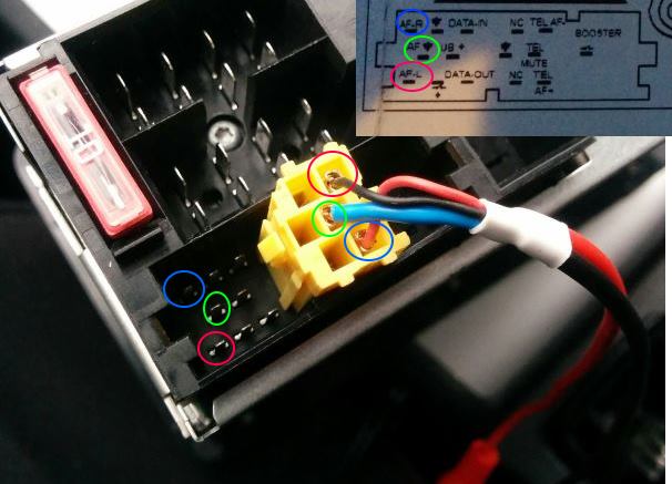

Meisterdasin kollase otsiku sobivaks, panin külge nii, nagu pildil viidatud. Värv viitab värvile.. (duh).
Aga klikkides "SRC" nuppu, ütleb midagi sarnast, et välist sisendit pole (ing.k "Source not available" vms.).
Ma lihtsalt nüüd avastasin, et värvid oleks võinud teisiti panna :D
muditud paigutus.jpg (41.33 KiB) Viewed 7049 times

Telefonil on volüüm põhjas, eks? Kas raadio vähemalt aru saab, et mingi uus AUX on küljes? Või on SRCi vajutades kõik valikud täpselt samamoodi nagu siis, kui seda juhet taga polnud?
Mul SRCi polegi, on vaid FM ja CD. AUXi leiab ta CD-d vajutades. Ja kui juhet taga pole, siis AUXi ei pakutagi ehk sellest saan ma aru, et ta tajub mingit lisajuhet enda küljes, sõltumata sellest, kas AUX-juhtme küljes telefon on ja kas see mingit signaali annab.
Re: 159 AUX adaptri paigaldamine
Posted: 03 Dec 2015, 11:53
loogika ütleb, et makk tunneb ära, et telefon on ühendatud aga telefon ei anna sisendit (veateate põhiline on küsimus selles, et kas sisendi formaat on vale või ei ole sellel makil üldse ette nähtud aux sisendit) AFR ja AFL peaks koos maaga andma stereoheli, mida juhib telefon...
kui aux ei ole ühendatud, siis käib src (või CD ainult CD järgi).... postitusi vaadates peaks olema kaablid õigesti ühendatud
Posted: 03 Dec 2015, 12:01
Vol põhjas.
CD nuppu eraldi pole, on SRC ja tõesti, ei mingit reaktsiooni maki poolt.
"Source not available" viitab justkui sellele makk peaks toetama auxi. Pesad ja kleepsud ka olemas :)
Netist kahjuks ja lahendust ei leidnud, ka mitte õiget juhet, mis just sinna peaks käima. See 30€ variant on ka kahtlane.
Telefoni väljund töötab korralikult teiste seadmetega. Ja juhet väljutades telefon käitub samuti, kui teiste seadmetega. Makk on ainult vait :)
Kui mingit head ideed silma ei torka, siis jätan lõpuks teema sinna paika ja hakkan uut lahendust vaatama. (Või kui diisel üle viskab, uut autot õige lahendusega:D)
