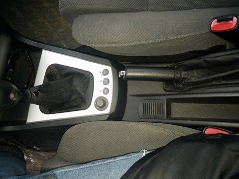

#42
hommikul -4
auto tööle, kui shallalalallalalaaa ja äge, õudsalt kiire kah
sidur alla, tagumine käik sisse ja raks.. käigukangi põhi lõplikult pooleks.
f*kk jeee

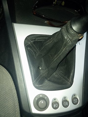

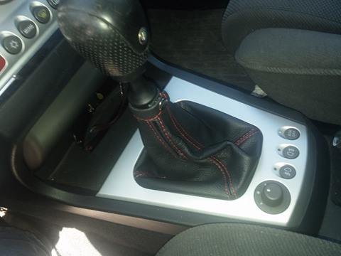

#44
156 puhul on asi lihtne-> käigukangi põhi on väga väga väga kehvasti konstrueeritud...
mingil hetkel hakkab see loksuma, siis hakkab pesast välja käima ja kui sellele ei reageeri, siis muutuvad lõtkud suureks, plast kulub ära/ venib välja ning mingil hetkel on romps ja olemas.
See põhi on sellist vatti ja vilet saanud, et masendav lausa (liimi, kuuma, kruve, seibe jne)- jällegi TEGELIKULT ma olin teadlik sellest, et asi on nutune aga kuna pidas, siis ei torkinud. OleKS-poleKS
Murdepunktiks osutus üks kruvi, mis oli lastud plasti sisse selleks, et natukenegi seda jama paigal hoida
vastuseks küsimusele-> see on ülimalt lihtne: ei kasutaja ei tohi mitte midagi teha peale sõitmise (kui kuskil on mingi jama, siis tuleb seda lihtsalt ignoreerida)
