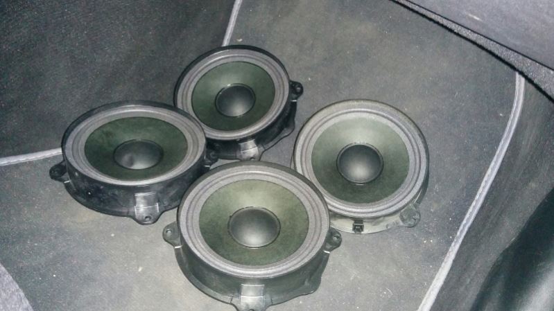

Kui sul huvi, siis mul enda Alfa tagumiste uste kõlarid üle, 4 tk. Tagumised teatavasti veidi pisemad, kui esimesed. Ma panin teise komplekti esimeesd ka taha (läks paremaks tümps küll).
Ei usu, et mul nende jääkide müügiga kunagi õnne oleks, aga kingitusena õnne kellelegi anda on ka tore.
Posted: 29 May 2017, 13:51
Kõlarid on mul tegelikult olemas ja ustesse paigaldatud ("odavad" Herzid), tänan pakkumast :)
ja praegu tundub, et üks kõlar on vales faasis... seega tuleb ikagi mõõtma hakata.
