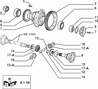

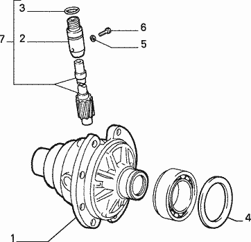

kui käigud lülituvad ja mingit raginat jms ei järgne, siis arvatavasti differ
testida tasub-> komplektne differ näitab Nordile sellist asja
OE NO.: 55201208 91602284 ; Car Make: FIAT LANCIA ALFAROMEO ; Size: STANDARD ;
USE FOR 1: : FIAT 500 ABARTH UNO PUNTO GRANDE PU. ;
USE FOR 2: : FIAT STILO MAREA PALIO SIENA LINEA . ;
USE FOR 3: : LANCIA YPSILON MUSA DELTA DEDRA LYB. ; U
SE FOR 4: : ALFAROMEO 145 146 147 155 156 SPIDE
abiks: http://www.tvc.se/AR/Workshop_Manual/Ge ... mplete.pdf
