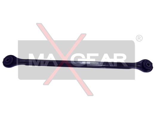

õli vahetatud- auto ujumise probleem leitud - 5 kuud tagasi vahetatud tagasilla esimesel juhtvardal on välimine puks kutu
vaatasin arve pealt järgi ning kõigile infoks-> üks pilt ütleb rohkem, kui 1000 sõna... juba müüjad vihjavad, et antud logoga tooteid tuleb vältida :D
