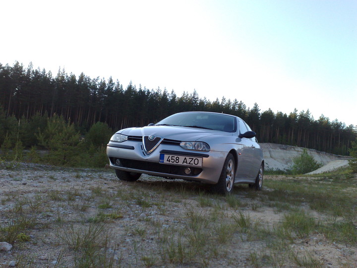

2016-04-24 16.51.41.jpg (242.19 KiB) Viewed 10823 times
Soetatud siis selline isend.Väsinud olekus.vahetusse läheb palju osi.õõtsad kompl.tagavedrud.vedruamordid.rooliotsad sise ja välis.stabika vardad täiskomplekt.pidurivoolikud.rihmade täielik komplekt.veepump.küünlad.juhtmed jne.kuluosad kõik.jäänud veel uued amordid tellida.
Esmapilgul tundus kõik enam vähem pidune olevat,kuid süvenedes hakkas probleemseid kohti piisavalt välja tulema.
1 .surnud sharniiridega esimesed õõtshoovad ,kõik 4.
2.poolpidused amordid ja tugilaagrid.
3.katkine vaakumvoolik.eelmise omaniku poolt teibiga lapitud.(uus voolikujupp 1 eur ja 15 minutit vaba aega) selleks et välja selgitada mis juhtus tühikäiguga kulus 30 minutit ,hea et linna piires see surnud voolik otsustas lõplikult lepingu lõpetada.
4.põlev airbagi tuli .kinni teibitud eelmise omaniku poolt.sellega tuleb nüüd jantima hakata.hea et on mõned tuttavad kes varuosade poolest rikkanad on ja prooviks elusa padja annavad.
5.sisemised pooltelje otsad või differ ,pole veel süvenenud.arvatavasti siiaki differ lõpetb lepingut.käiguvahetusel 1 või tagumine kolks sillas.
6.esiklaas.vahetusega pole probleemi.eestis kallis lõbu.venemaal uus klaas 35 eur.
7.parem tagumine aknatõstuk.pole vaadanudki miks ei funktsioneeri.
8.põhjaplekid tahaks vahetust.veel kestavad.
9.AR tüüpviga variaator.see muidugi tuleb vahetada.
10 .tagumised õhusuunajad ümarad.on kellelgi liigseid?
11.piisavalt palju varjatud pisivigu.igav vähemasti küll ei hakka.
Tänase seisuga investeeritud rohkem kui masin maksma läks.
Kui nüüd lähiajal mootor või kast laiali ei jookse siis saab teisest veel asja.no eks aeg näitab.

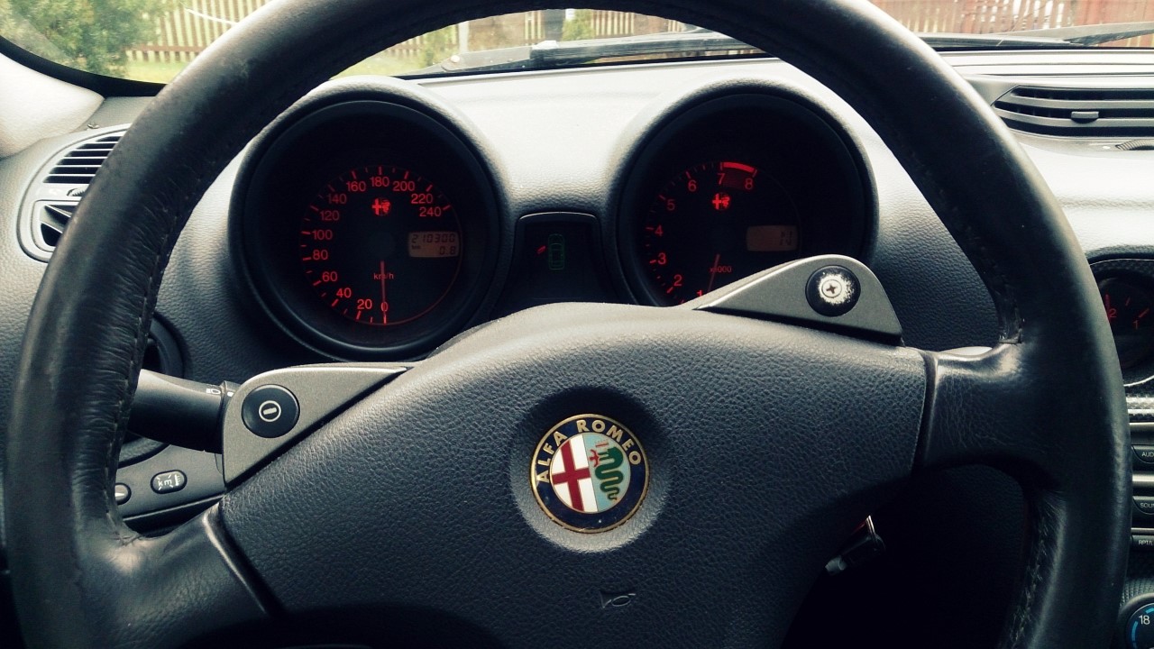

Posted: 18 Jun 2016, 20:31
by janlan
Selline täiendus siis tehtud.
