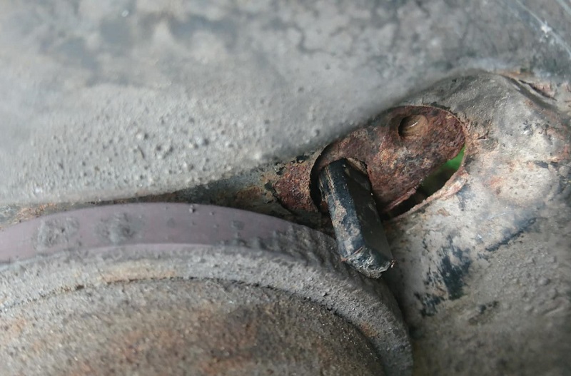

#12Uurides avanes selline pilt.
Tal siis hammastega rõngas järelikult selle lilla katte all ja pasast on hakanud tekkima uued 'hambad' rõnga peale?
Esialgu tõmban puhtaks, eks näis
EDIT: ei saanud korda

#13üldiselt peaks uutel olema takistused vahemikus 0.6-2,5 (vanadel hammastega lugejatel on lihtsam - seal on fikseeritud takistus. Magnetvöö puhul sõltub see vöö asukohast- vastavalt siis kui kaugel järgmine samm on)
kui on üle 3,5 siis võiks eeldada, et pistikud on tatised või kaabel on viga saanud (aga hetkel kahtlustaks, et ilma uue andurita hakkama ei saa - võid uurida kas alfistiman-il ehk on mõni üle jäänud kunagi...)
