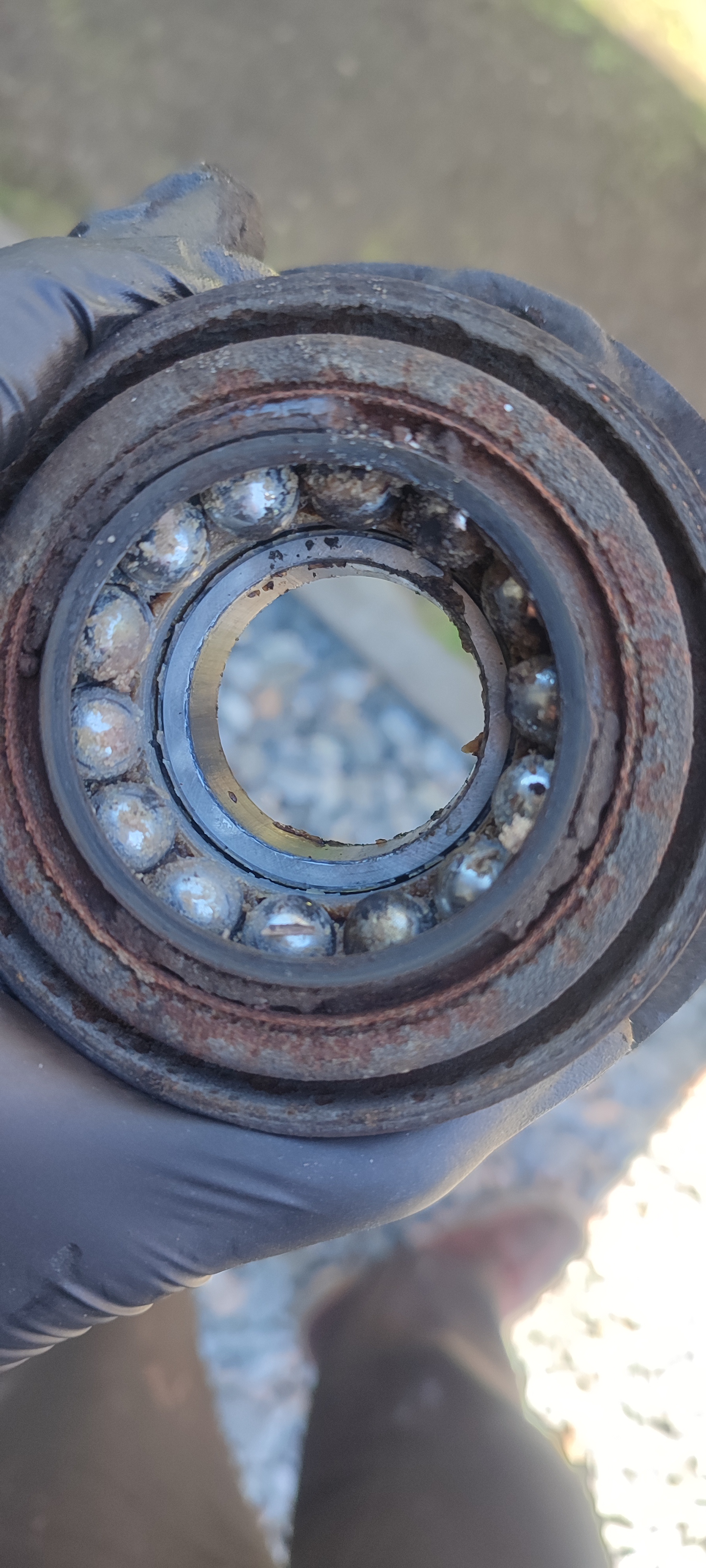

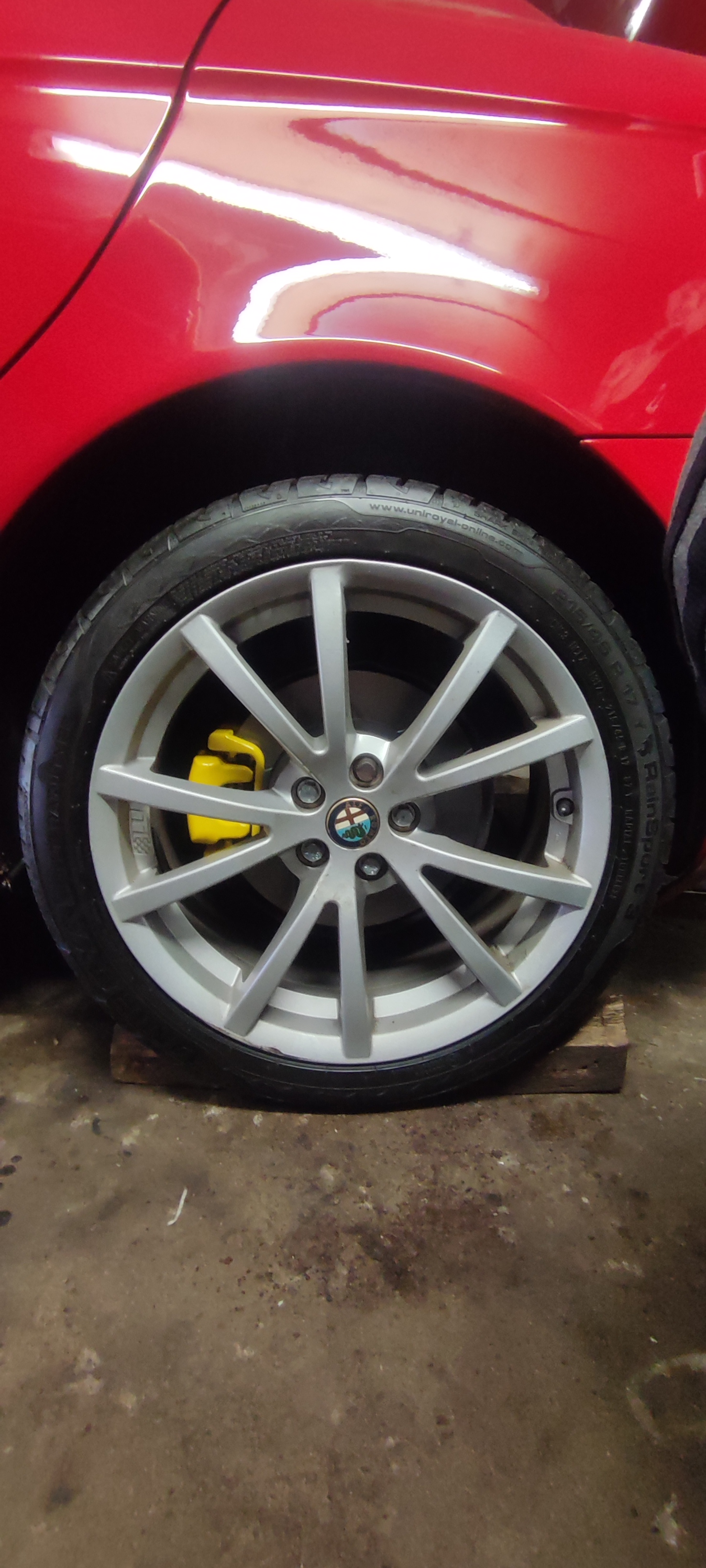

#216Tegelen esimesega mingi hetk uuesti, hetkel lõpetan vaikselt tagumiste pidurisadulate vahetuse koos uute rattalaagritega.

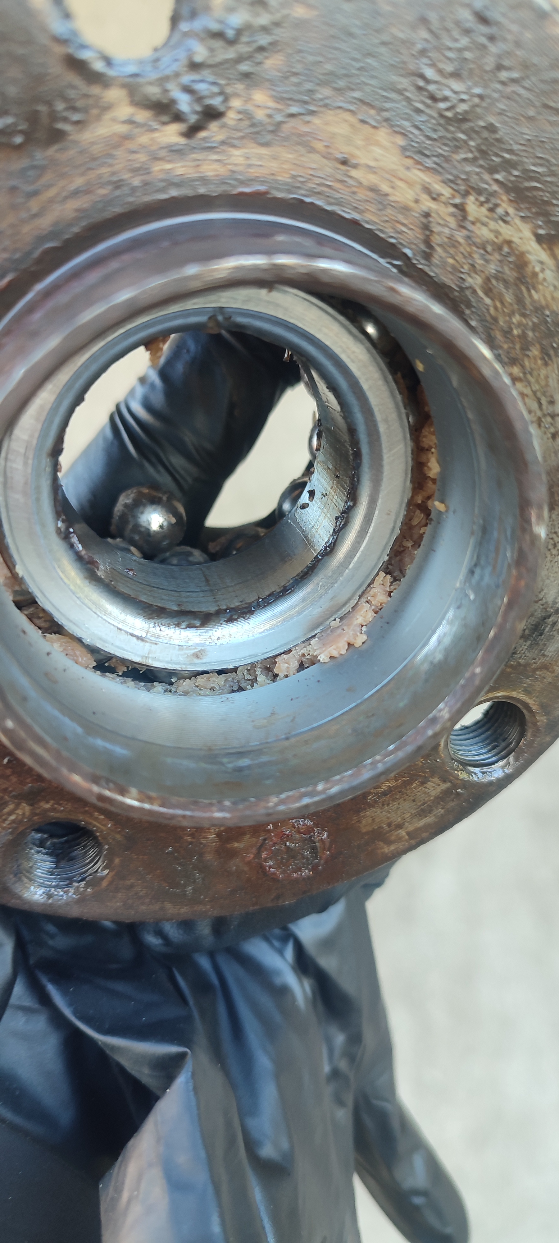

Täna sai ette võetud, siis tagumiste pidurisadulate vahetus koos uute rattalaagritega (SKF). Ning uued Brembo pidurikettad ja Ferodo DS Performance piduruklotsid.
Vaikselt nokitsedes kulus pea 6 tundi ühele rattale.
Vana rattalaagri sisemine osa otsustas võlli külge kinni jääda. Ülejäänud laagri sain tõmmitsaga tõmmates ilusti maha. Natuke näitasin sisemisele osale relakat ja tuli ka see maha. Ühest videost vaadates paigaldati uus tagumine laager lihtsalt käsitsi lükates võllile aga minu oma küll nii kergelt sinna paika ei läinud. Oli vaja sobiva suurusega padrunit ja haamrit näidata, et asi paika saada.
Järgmine nädal üritan ette võtta teise poole tagumise pidurisadula ja rattalaagri ning siis peaks selle pidurimajandusega vaikselt timm olema.
Peale seda on to do listis mootori hammasrihma vahetus.
Kaks pilti ka vanast tagumisest rattalaagrist. See pudru seal sees ei meenuta kohe ühestki otsast enam määret...
Ja paar klõpsu peale pidurisadulate vahetust:

#217Ise tegin endal ka sama asja, koos toonase äiaga. Läks kahekesi tehes mingi 4h. Palju lobisemist ka vahele. Kuid seal mul sama teema, et osa jäi auto külge kui vana ära sikutasin
Ning mul oli ka vasak tagumine, mis vajas vahetust.

#218sellist tööd tuleb teha koleda ilmaga ja üksi, siis ei ole üldse lobisemise vms probleemi... mul läks 156'l maja ees -5 kraadiga napilt tund samamoodi lõigates (aga kasutasin combitooli, mitte relakat)
uus laager läheb ilusti paika (nagu filmis), siis kui rummu osa täiesti ära puhastada (mul oli 155 selline hämmastav kogemus, et laager tuli ühes tükis ilusti maha ja läks ilusti vaikselt surudes tagasi... ma ei ole ühegi teise autoga sellist asja kohanud)

#219ilmselt ka laagrit soendades ~70 kraadini (nii, et saad kindaga kätte võtta )

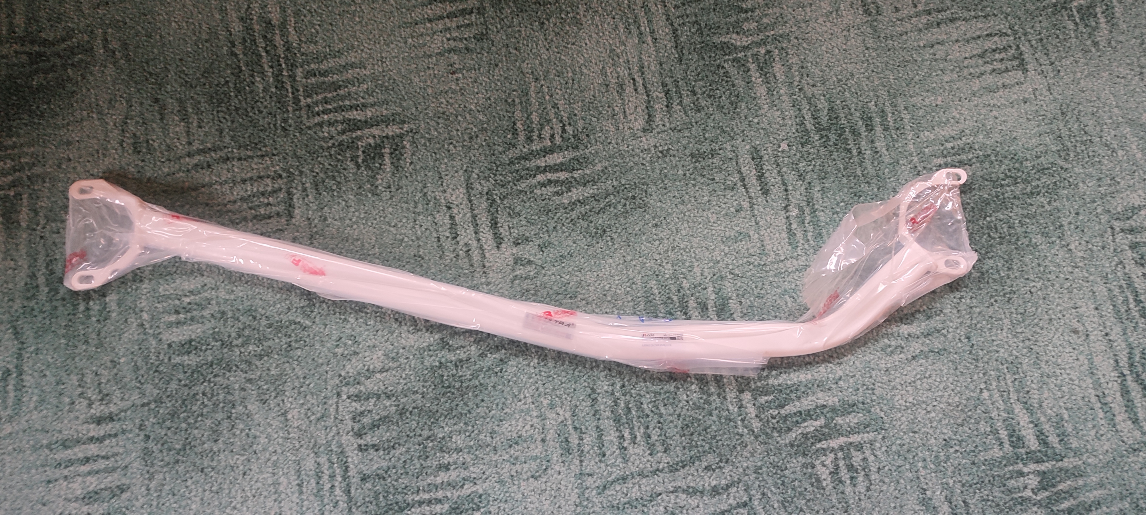

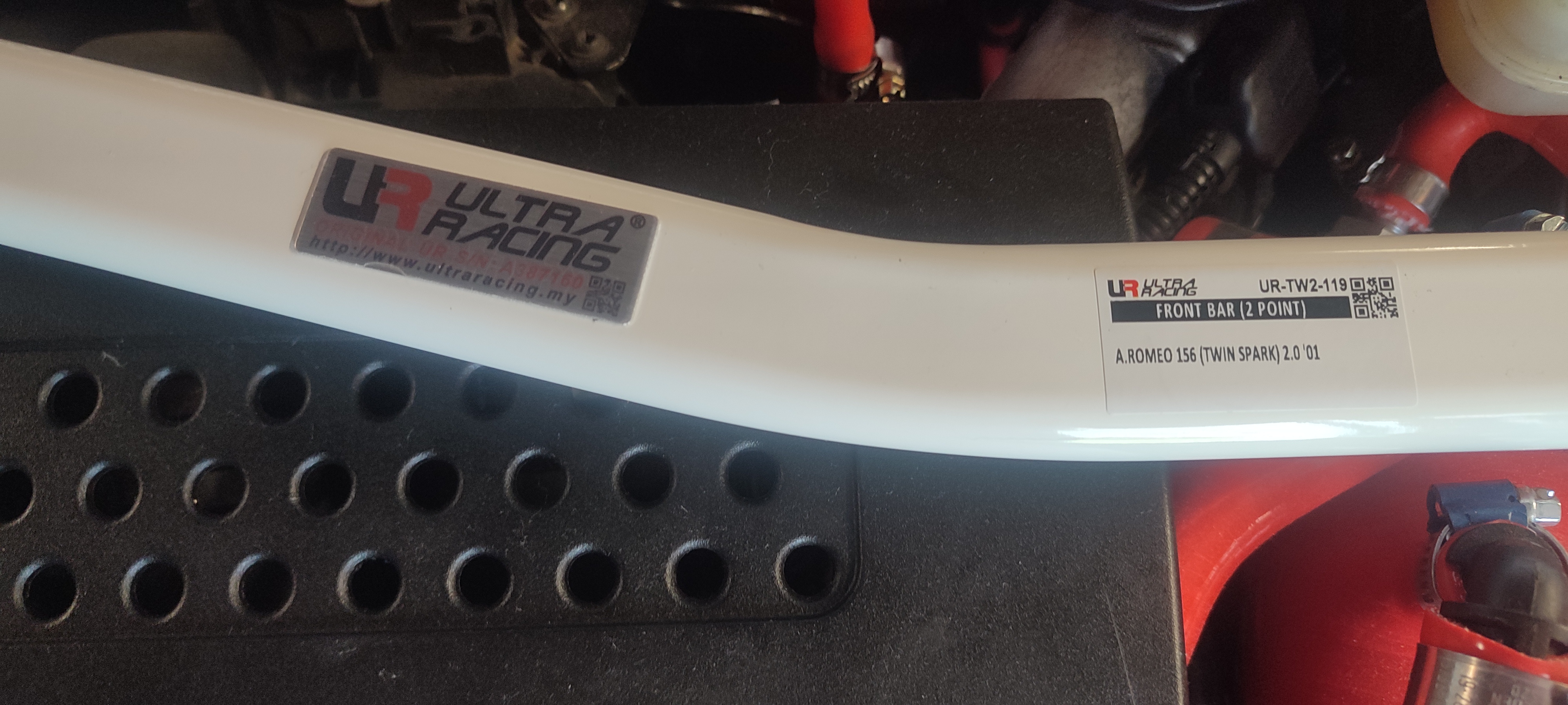

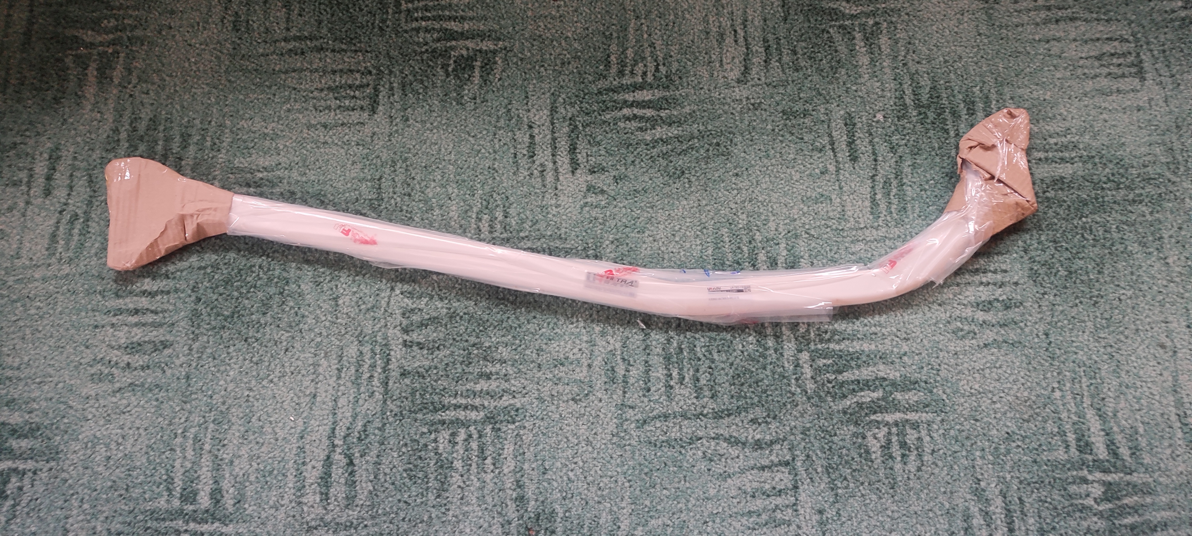

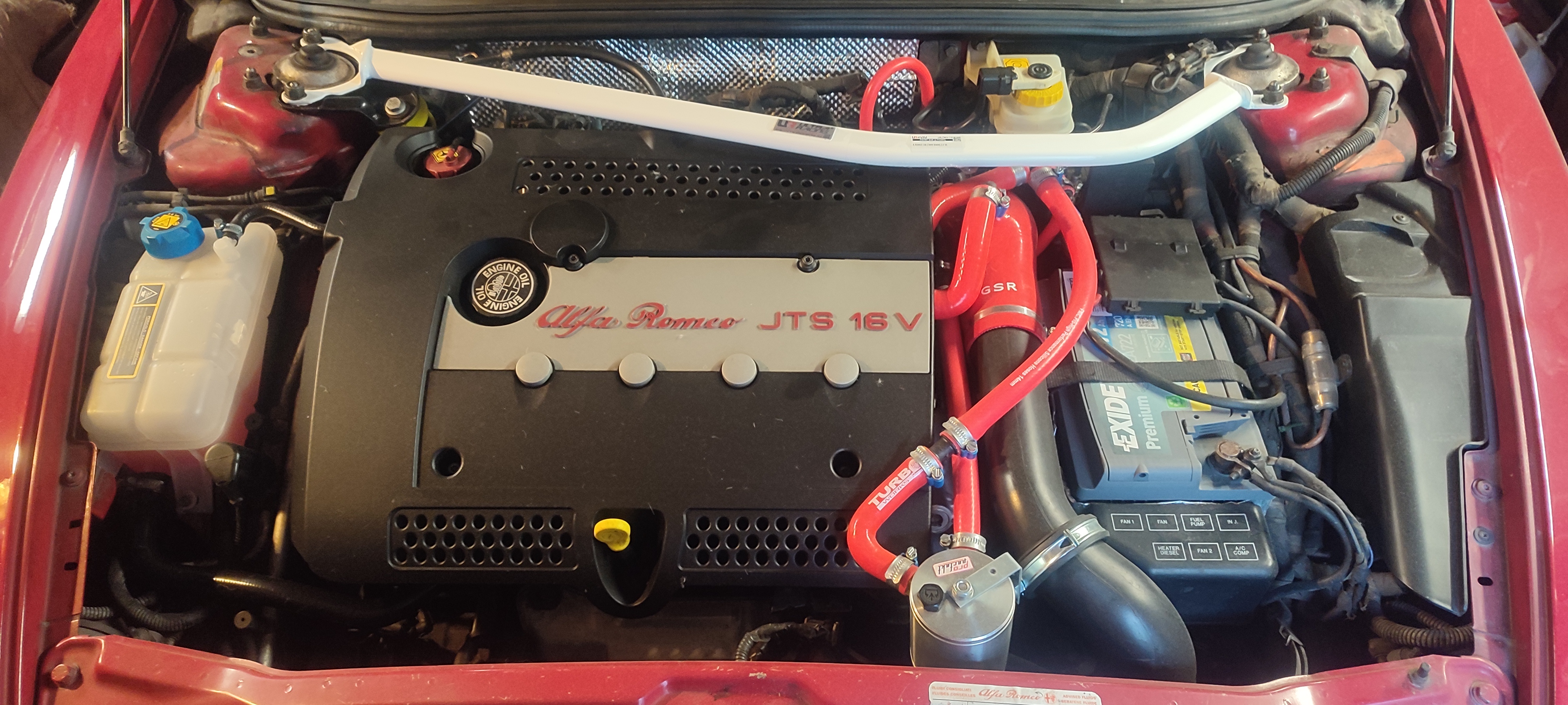

#220Vahepeal jõudis Malaisiast kohale pakk, mis sai koheselt ka külge pandud. Veidike visuaalset ilu ja jäikust mootoriruumi juurde.

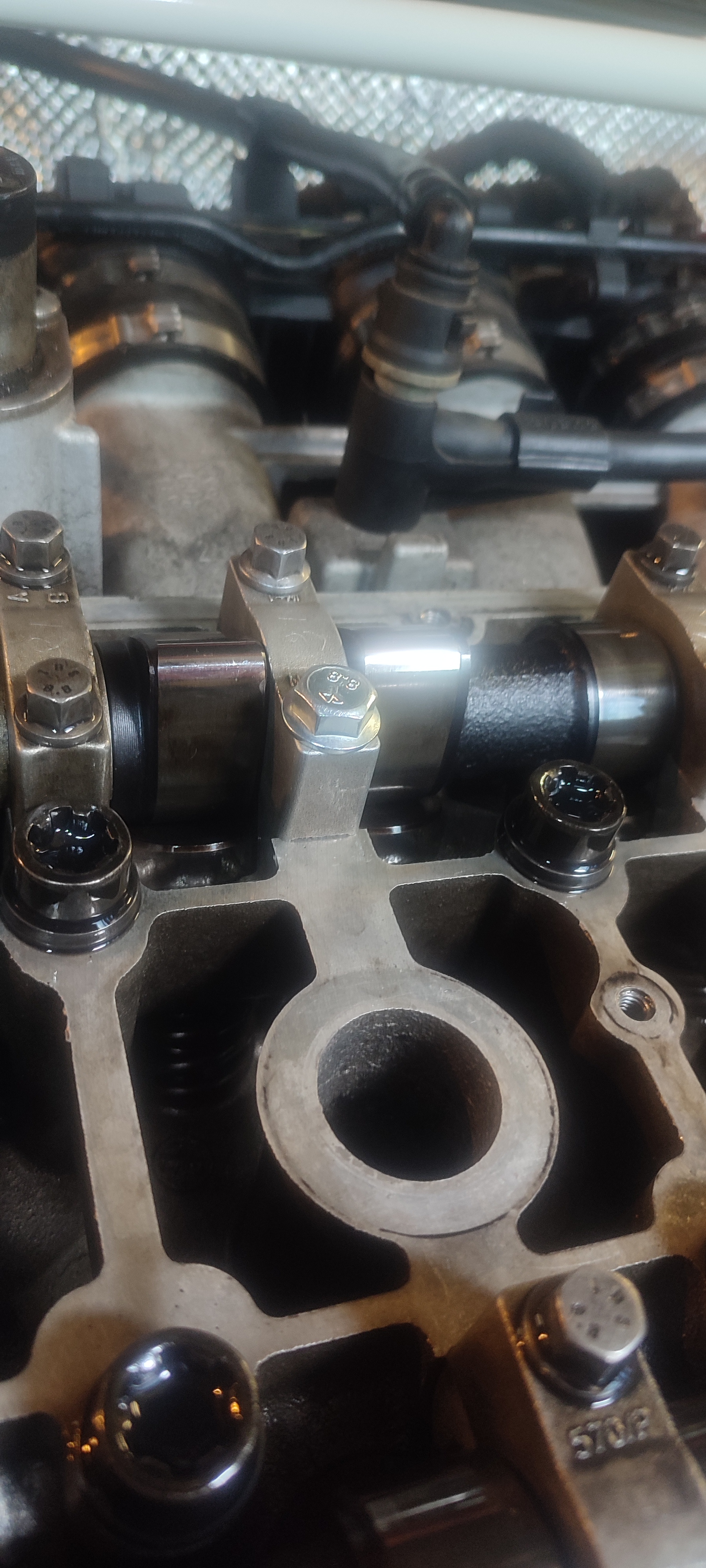

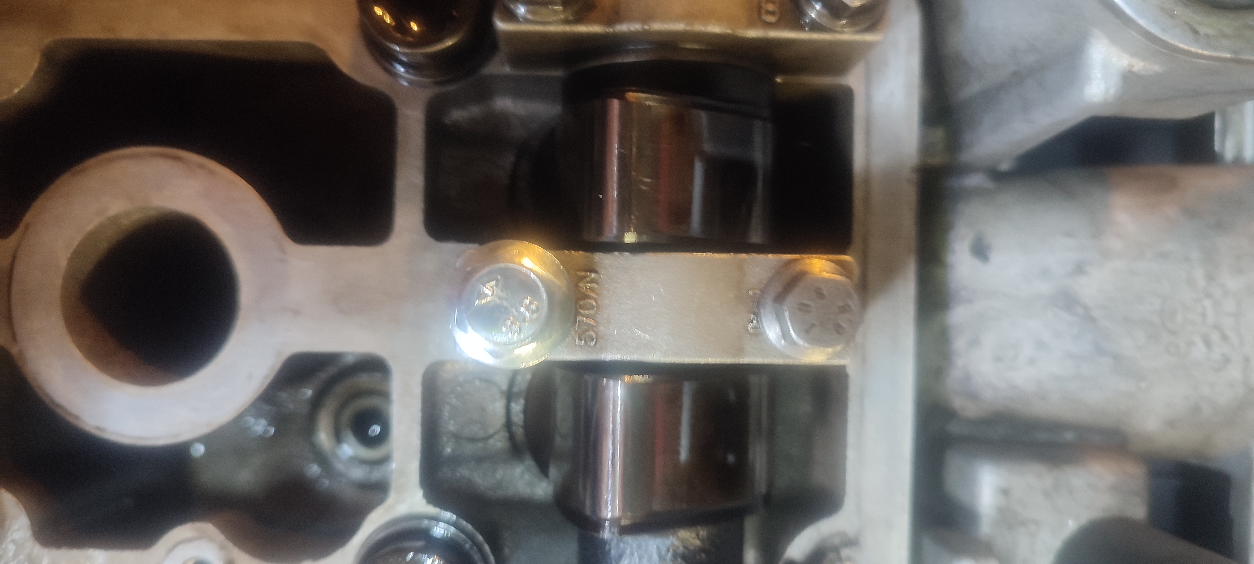

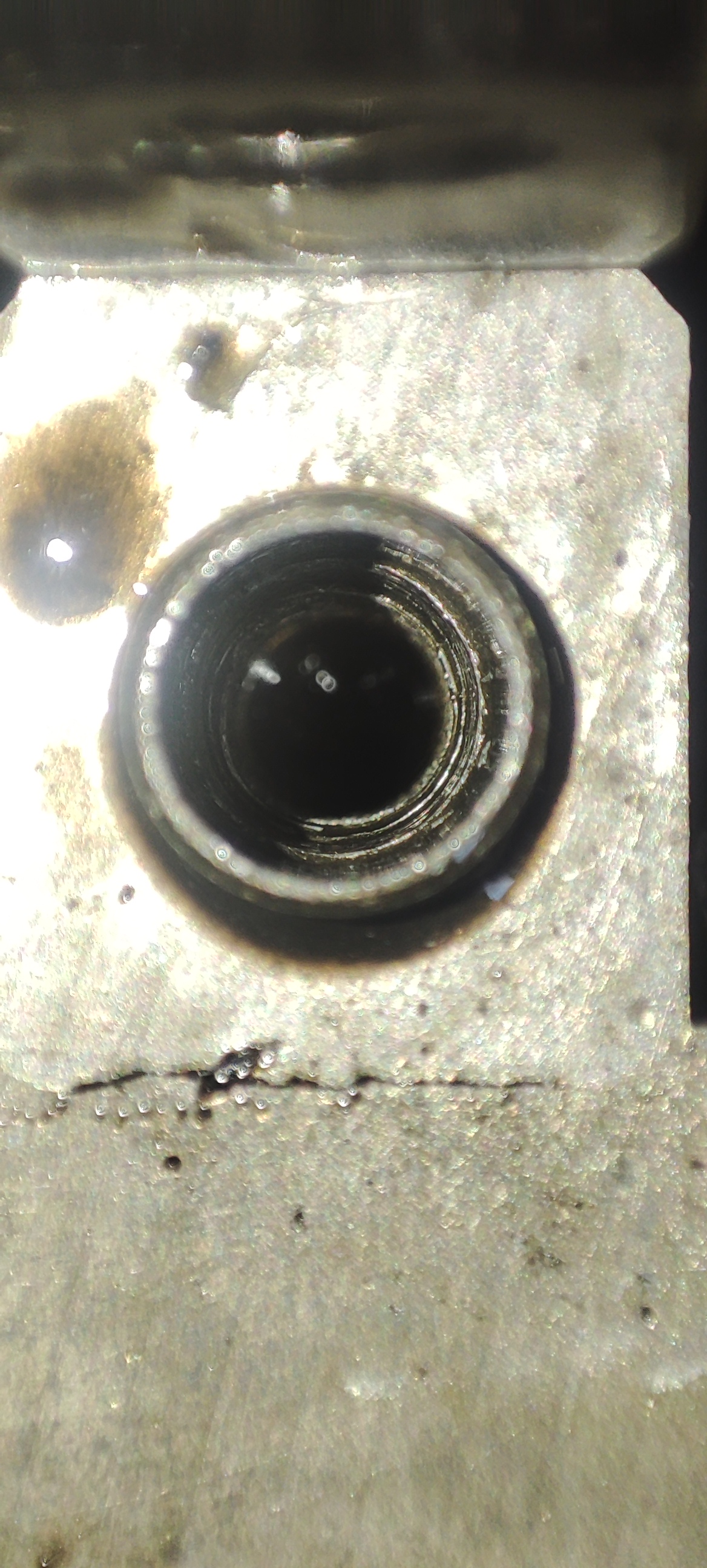

#222Tänast päeva sai alustatud rihmavahetusega. Esimene tõrge tuli nuka fiksaatorpakkudega - tuli välja, et pakendi kirjad ei vasta tegelikkusele. Antud pakud ei sobi üldse minu nuka profiiliga kokku. Nuka fiksaatorpaku alumine osa on liiga kitsas. Seega jäi hetkel töö pooleli.
Teine tõrge tabas mind sisselaske nukkvõlli nukapakku lahti keerates - nimelt tuli 3-4 tiiru alumiiniumkeeret poldiga kaasa - antud polt oli loomajõuga kinni ka keeratud. Isegi rihmaratta polt tuli kergemini lahti.
Proovisin polti käsitsi sisse keerata ja poob kinni.
Seega mis oleks lahendus sellele? Kas tõesti uus plokikaan? Seal vist ei anna seda auku suuremaks ka puurida ja keermestada, et helicoil sisse panna, kuna ploki otstest tulevad välja hülsid mis fikseerivad nukapakud. Suuremaks puurides tuleksid need vist küljest... Või keermestada M8 peale ja uus M8 polt sisse? Originaalis M7 polt kasutuses.
If you park it and don't look back as you walk away... you bought the wrong car.
Re: Alfa Romeo 156 2.0 JTS TI, 2004, Alfa Romeo 33
#223Variant oleks veel ka tikkpolt + mutter.
Proovi esmalt m7 keermepuuriga üle lasta ja vaata mis tulemuse saad. Edasi siis olems vaja kuidagi maagiliselt teada saada, kui palju sinna keeret kannataks juurde lasta ja siis arvutada, milline polt peaks sinn minema ( poldi-mutri kombot pingutada on veidi keerulisem aga ei midagi võimatut) - tikkpoldi pluss on see, et lased tugeva liimiga väiksemasse keermesse.
Helicoil ei ole tõenäoline, m8 tegelikult oleks lihtsamini teostatav (peale vaadates mahuks sinna vast see 5mm juurde puurida küll) aga seda peaksid siis vaatama juba m8 poldiga, et kas pead hakkama ka hülssi mudima või mitte

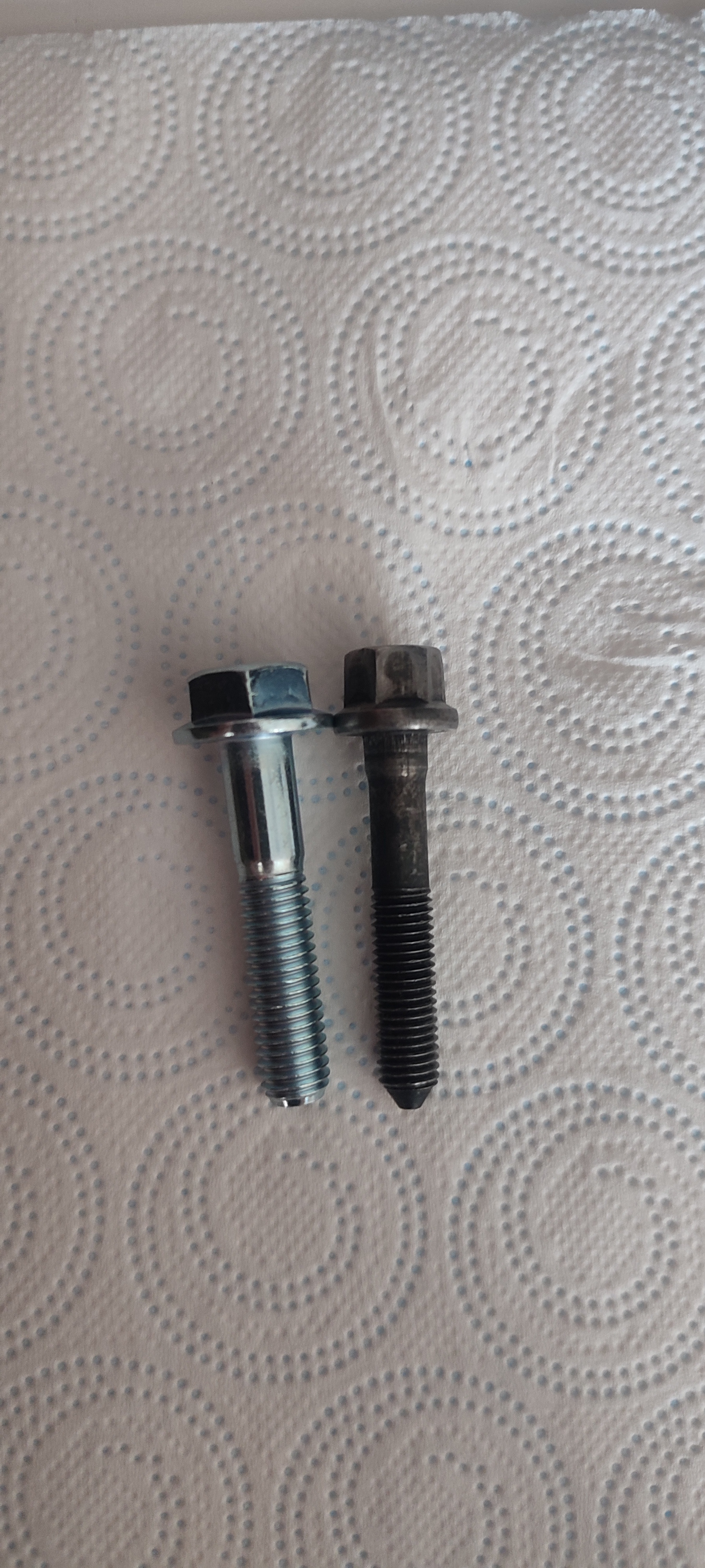

#224Nii, sai käidud Baltic Boldis ja soetatud M8x1.25 40mm pikkune polt. Vana polt sai kaasa võetud ja vaadatud sama kujuga polt.
Täna sai ette võetud katkise keerme uuesti keermestamine M8x1.25 peale ning tundub, et sai toimima. Uus polt läks ilusti sisse ja pingutas nukapaku ilusti kinni. Hakkas kohe palju kergem.
Nüüd vaid nuka fiksaator pakkudega probleem. Ei istu kohe üldse peale.
#225Pakkudega on selline lugu, et 2.0 jts'il on teise profiiliga pakud kui ts mootoritel (millel muuseas on kaks eraldi profiili -1.6 ja 1.8/2.0)
Kui hankisisid pakud kuskilt viisakast kohast, siis äkki saad tagastada muidu lihtsaim viis oleks kas proovida rääkida kellegiga kel on pakud olemas ja siis lihvida pakud nende järgi õigeks (kuna ei tea täpselt, milline osa ei sobi, siis ei julge ka pakkuda seda varianti, et ehku peale lihvima hakata)
