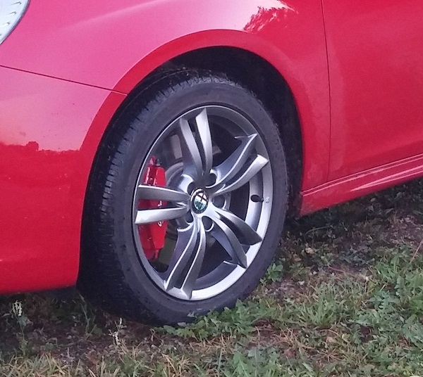

Tundub, et 17" veljed, ka originaalid, nende piduritega kokku ei sobi. Sait http://store.cerchi-inlega.com/alfa-romeo-originali väidab kõigi 17" juures "No Brembo". Kas kellelgi on kogemust punaste pidurite ja väiksemate velgedega?
Re: 19" rattad
Posted: 19 Sep 2017, 07:27
Kogemust ei ole aga matemaatiliselt arvutades 6potiga brembodega 330mm ketastele 17" velg alla ei mahu (17" piir on 315mm)
Re: 19" rattad
Posted: 19 Sep 2017, 12:01
by Tartanjann
17 tolli Bremboga.jpg (130.92 KiB) Viewed 6813 times
Giuliettal ja 939-l on sama auguvalem. Üks Giulietta 17" sobib Brembodega. Aga kas ka 939 Brembodega... pole vist proovitud meil.
Re: 19" rattad
Posted: 19 Sep 2017, 12:21
kiire pilt giuliettale ning googelisse ütleb, et peaks tegelikult ikkagi sobima (159 brembod on ju samuti 4 potiga, mitte 6 potiga :oops: ); lihtsalt õiged veljed peavad olema (osa aftermarketi velgedest on tehtud massiivsemana ning seetõttu ei mahu alla-> mul on sama asi juhtunud 15" velgedega)
Re: 19" rattad
Posted: 19 Sep 2017, 19:21
by dexter
Mul 159 TI samuti talvekad 17" ja mahuvad alla küll
