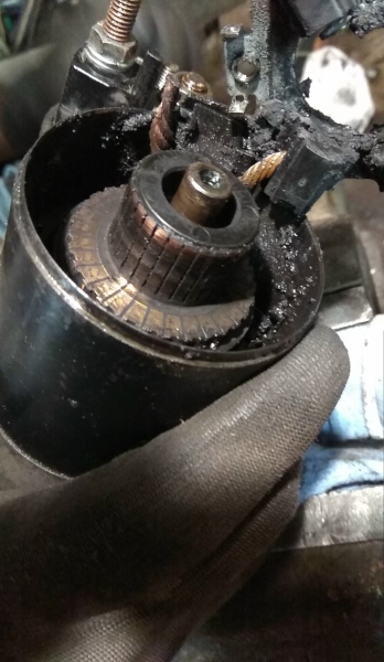

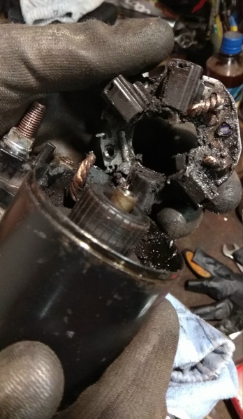

Nonii, pea kuu aega möödus, kui leidsime vennaga aega Alfa garaazhi ajada ja starteri alt kiskuda. Starterile voolu andes starter ainult undas õrnalt, hammast välja ei visanud ega ringi ei käinud. Sai starter lahti kistud ning see, mis vastu vaatas kinnitas üht - starter on läbi. Üks hari oli kadunud, teine aga kinni jäänud. Lisaks ka ohtralt õlisegust manti kogu sisemine osa täis. :shock:
Mis seal ikka, starter tuleb taastamisse viia ja loodab, et peale taastamist läheb auto ilusti käima.
EDIT: Starteri eemaldus oli küll üks lihtsamaid töid üle pika aja, umbes 15 minutit ja starter ilusti maas. :thumbup:
Pildimaterjali ka starterist (nõrganärvilistel mitte vaadata :beaver: ):
