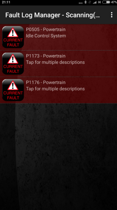

Ei hakka uut teemat tegema, kuna sarnane probleem vaevab nüüd venna 159 2.2 JTS-i. Nimelt viskas mootoritule põlema ning 3 veateadet ette. Mootor jätab vahele ning pöörded on väga madalal.
Sai googeldatud nende veateadete kohta aga mingit ammendavat infot ei saanud. Välismaa Alfa Romeo foorumites on sarnaste veateadetega teemasid küll aga lõpp lahendust pole välja kirjutatud, et mis aitas.
Veateated on järgmised:
Ehk keegi on sarnase probleemiga kokku puutunud?

puusalt-> P0505-> tühikäigumootor; P1176-> viimane lamda üle reguleerimispiiri; P1173-> kütusesurve pööretel.
kui tühikäigul tuleb liiga palju kütust peale, mis viib tagumise lamda rivist välja, siis kahtlustaks, et probleem on õhumassi lugemisel (kui läbi oleks ka esimese lamda näitaja, siis panustaks katkisele õhutorustikule või suisa lahtisele voolikule)
Loogika selles, et MAF loeb sisenevat õhku, tühikäigumootor püüab seda stabiliserida- tühjalt saab enamähem hakkama, kuid sellesks reguleerib surve üles, kõrge eeldatav surve annab pööretel teistpidise vea, kus kütuse hulk on õhu suhtes (õhku tuleb rohkem, kui MAF lubab) paigast ära ning kat ei suuda korralikult põletada.
Ehk siis - algatusekes vaata üle kogu sisselasketrakt (klambrid, voolikud, torud, vaakumvoolikud jms) ning kui vaatlusel tundub kõik OK, siis katseta käivitusaerosooliga (pihustad sisselaske ümbrusse-> kui kuskil mingi pragu on, siis tõmbab mootor selle tühikäigul sisse ning pööded tõusevad...)

Tänud vastuse eest ts. Sisselaskes oligi viga, üks sisselaske peal olev membraan on katki ja laseb õhku läbi. Tegu sellise jupiga:
