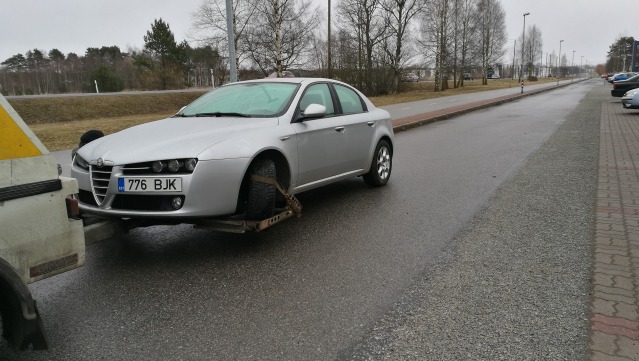

Keegi oskab soovitada head puksiirilahendust? Sellel autol on ilma töötava mootorita rool ja pidur suht nullilähedased ja ma väga ei kibele sleppi võtma.

#95Norm- tänaseks on aku kutu. Millegagi mõõta seda pole, aga autol ei reageeri mitte üks tuluke, isegi mitte klõpsu ei käi. Ehk et nagu oleks aku täiesti otsas. Eile näitas tühipöördel 12.4-12.7v läbi sügarisüütaja (sama, mis ostes näitas) ja käima läks ka muretult.
Eelmine omanik ütles ka, et vahetas generaatori ja aku koos. St, et viimase 2-3 aasta jooksul tehti seda.

Ma vaatan üle, kui vihma enam ei saja, aga kärsahaisu ja häält generaatori asukohast + see õlijulla, see ei seleta
#98Kui genekas on 3 aastat tagasi vahetatud, siis panustaks sellele, et tegemist ei olenud uue genekaga.
Üldiselt olen koolenud genekaid omajagu näinud. Kõik autodel, mille läbisõidud olid umbes 400 tuh juures. Reaalselt ei ole mõeldav, et genekas läheb vähem, kui kolme aastaga ära.
Aku osas on asi lihtne- tühikäigul 12,7 ei lae akut (sellest ka tuli) ilma laadimiseta ja täis akuga sõidab auto umbes 50km.
Kuna Sul tuli sisse ka elektroonikapõlemise lõhn, siis sümptomite järgi tundub, et regulaator on läinud (seda olen näinud kahel autol - ühel läks aku valepidi peale, teisel lühistas starter ergutusjuhtme ära)
Kahtlustaks, et isegi KUI genekas vahetati, siis regulaator jäi samaks. Teoreetiliselt muidugi võib olla, et Sul on mingit jube kehva vedelikku geneka peale läinud ja selle lühistanud (aga jtd genekale yldiselt eriti lihtne pihta pole saada)
