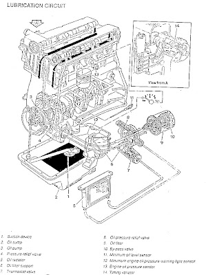

#15
misse on mingi eksklusiivne tikutoosi etikett v?
:lol:
krt peab kangemaid prilla minema otsima...
mette ei näe seda seletavat teksti joonisel
kindel mis kindel et radikas on
aga kas see on nüüd läbi jala jooksvale vedelikule v õlile?
kui viimasele, siis miks jalas üldse jahutusvedelik peaks jooskma?
harige vaimust vaevatut palun
