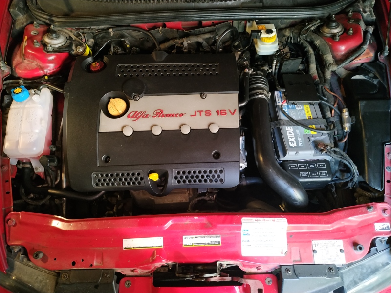

#169Vahepeal sai tehtud autoga üks pikem sõit ning külastatud ida piiri Narvas. Auto pidas end hästi üleval ning mingit üllatust ei pakkunud.
Peab tõdema, et JTS mootor 156 kere küljes on üks ära ütlemata hästi edasi liikuv asi. Kokku sai läbitud 520km ning pardakompuuter ütles keskmiseks kütusekuluks 8.6l/100km.
Tagasi jõudes Tallinnasse tuvastasin, et ma pole Narvast saati asendit muutnud roolitaga ega end liigutanud - TI paketi nahkistmed on ikka väga mugavad asjad.
Lisaks sai puhastatud ja hooldatud ka nahksisu - nüüd peaks 3-6 kuud jälle mureta olema.

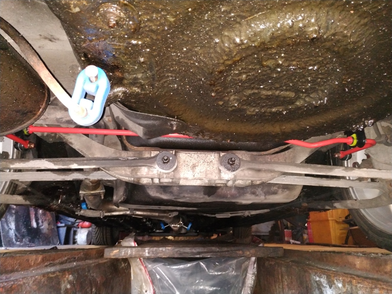

#173Vahepeal sai oldud jälle tegus ning võetud alt stabilisaatori varras. Stabikavarda auto alt kätte saamine oli paras katsumine just tänu otsavarrastele, mis olid korralikult kinni jäänud - kuuskandil keeras ilusti kandi ümaraks, kui üritasin mutrit lahti keerata.
Peale selle sai tagumised pidurid üle käidud - tagumine parempoolne pidur oli peale jäänud.

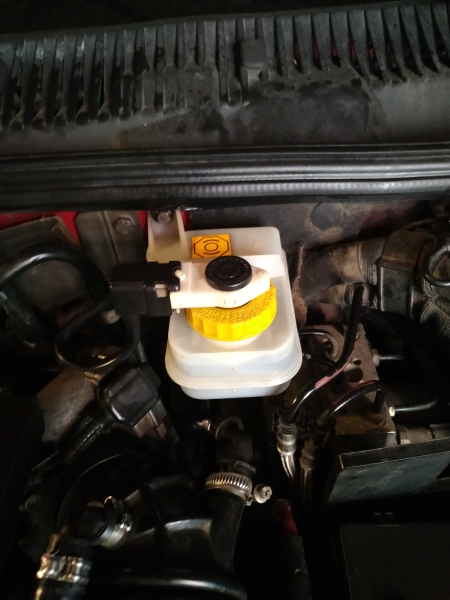

Peale seda jäi mootoriruumis häirima üks anum, mis nägi puhtas mootoriruumis värskete anumate seas väga must välja ning sai ette võetud selle puhastamine - tulemusega võib rahule jääda, peaaegu nagu uus.
Järgmise tööna ootab ees pidurivedeliku vahetus uue värske vedeliku vastu - selle käigus ka esimesed pidurid lahti võtma, puhastama ja määrima ning roolivõimendi õli tahaks samuti värskendust.

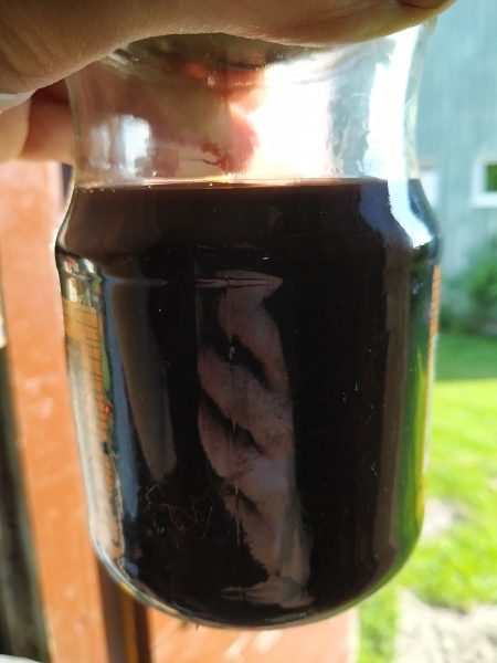

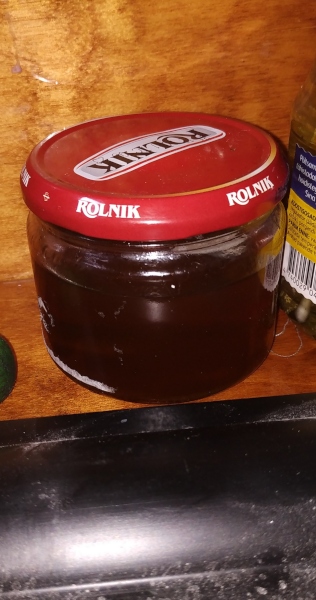

Vana vedelik nägi päris jube välja:
See polnud paraku ainus vedelik, mis vahetuse järgi karjus. Tagumistes torudes olnud pidurivedelik oli samuti jube must:
Eesmistest silindritest välja tulnud õli oli tunduvalt heledam.

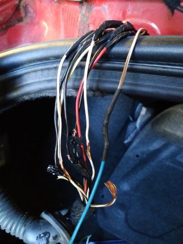

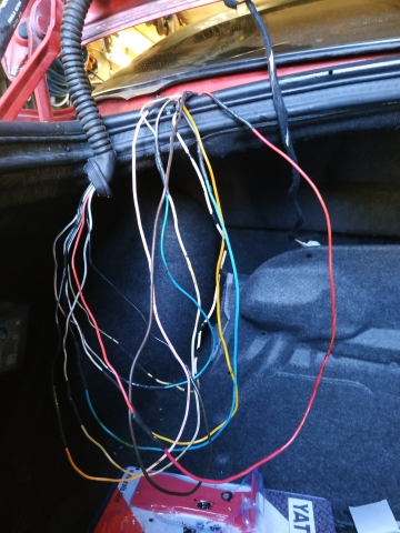

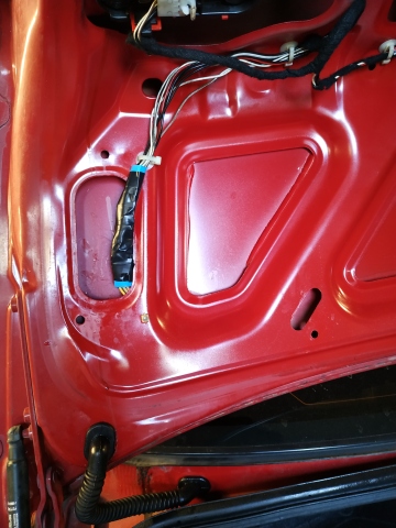

#178Vahepeal sai kakutud lahti tagumine tuli, kuna udutulega oli probleem, et põleb ja ei põle. Tuvastasin, et kapotti minevaid juhtmeid liigutades hakkas diskot udutuli tegema.

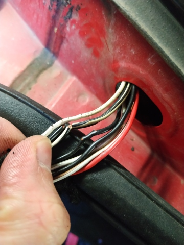

Sai kakutud kummirüü maha ja alt vaatas vastu suht nukker seis:
Sai joodetud uued juhtmed sellises ulatuses, et nad ei jääks kummirüü sisse - seal oleks liikudes jootekoht ajapikku järgi andnud. Uued juhtmed on palju pehmemad kui originaalid, mis olid täiesti kivikõvad.
Hetkeseisuga tuled toimivad jälle ilusti ja peaks seekord kestma kauem, kui eelnevalt.

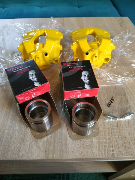

Mingi hetk said eesmised pidurisadulad uue pulbervärvi ja kap. remondi uute kolbide ja tihendite näol.
Pidurisadula kolvid said väikese upgrade'i, nimelt sai lastud treialil teha kaks uut AISI-316 roostevaba terasest kolbi näidise pōhjal.

Eile said sadulad koos pidurivoolikutega kokku tagasi laotud ning pidurklotsid said ka uued - Ferodo DS Performance.

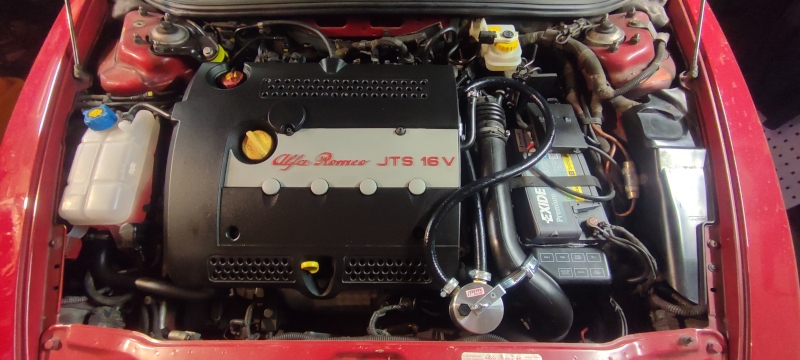

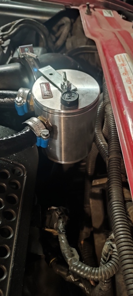

#180Aastake on kiirelt möödunud, kuid vahepeal on saanud auto kallal tsipa nokitsetud.

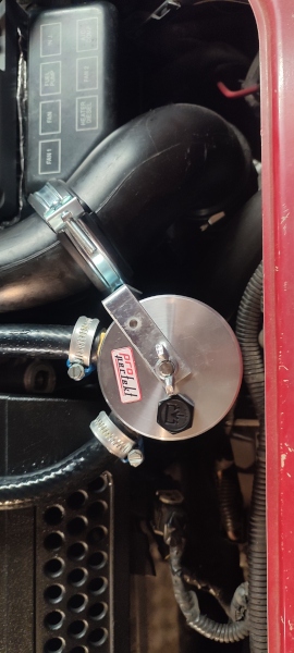

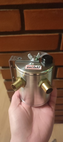

Külge sai monteeritud pikalt mõtteis mõlkunud lisavidin, mis on just eriti oluline otsepritsega mootori jaoks.
Kuna autol sisselaske osa on veel puhas - ka klapid, siis viimane aeg oli see autole paigaldada.
