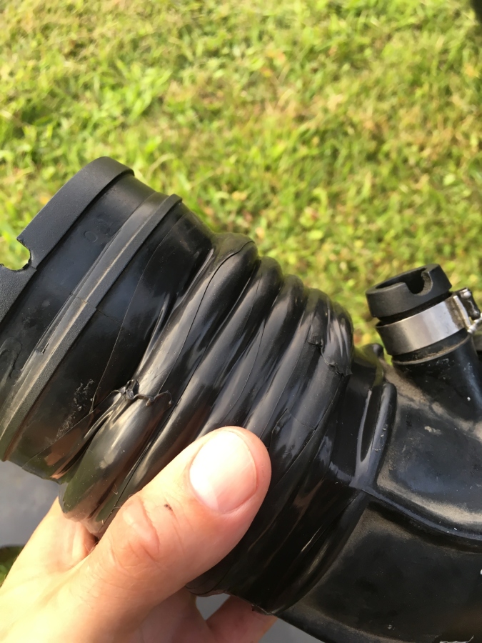

Aeg-ajalt hakkas turtsuma ja tuld vilgutama, kuid õnneks sai süüdlane kiirelt tuvastatud (Kalvo andis otsa kätte).
Juba teibitud õhulõdvik kippus vahel lisaõhku andma. Teipisin ise uuesti, et veas kindel olla ja praegu on sellega ok.
Nüüd on vaja leida sobiv silikoonist asendus. Kas GTV oma istub?

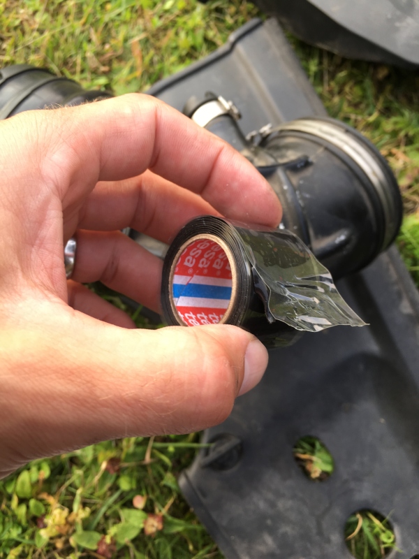

Kolasin brittide foorumis ja avastasin päris nutika teibi. Lõdvikut soovitati (püsivalt) parandada isevulkaniseeruva (self amalgamating / self-fusing) silikoonteibiga. Leidsin sellise ka Tesa valikust ja kohalikes ehituspoodides täitsa olemas. Teip ise ei kleepu mitte millegi muu kui ainult enda külge ja seda püsivalt. Tore leid.

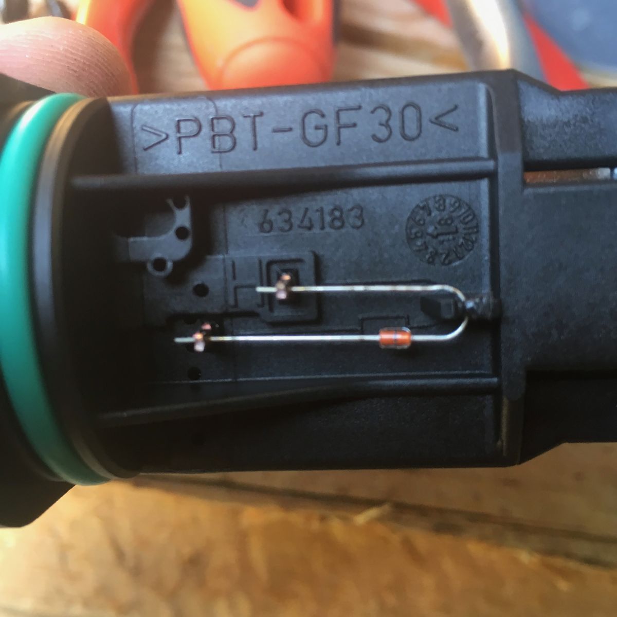

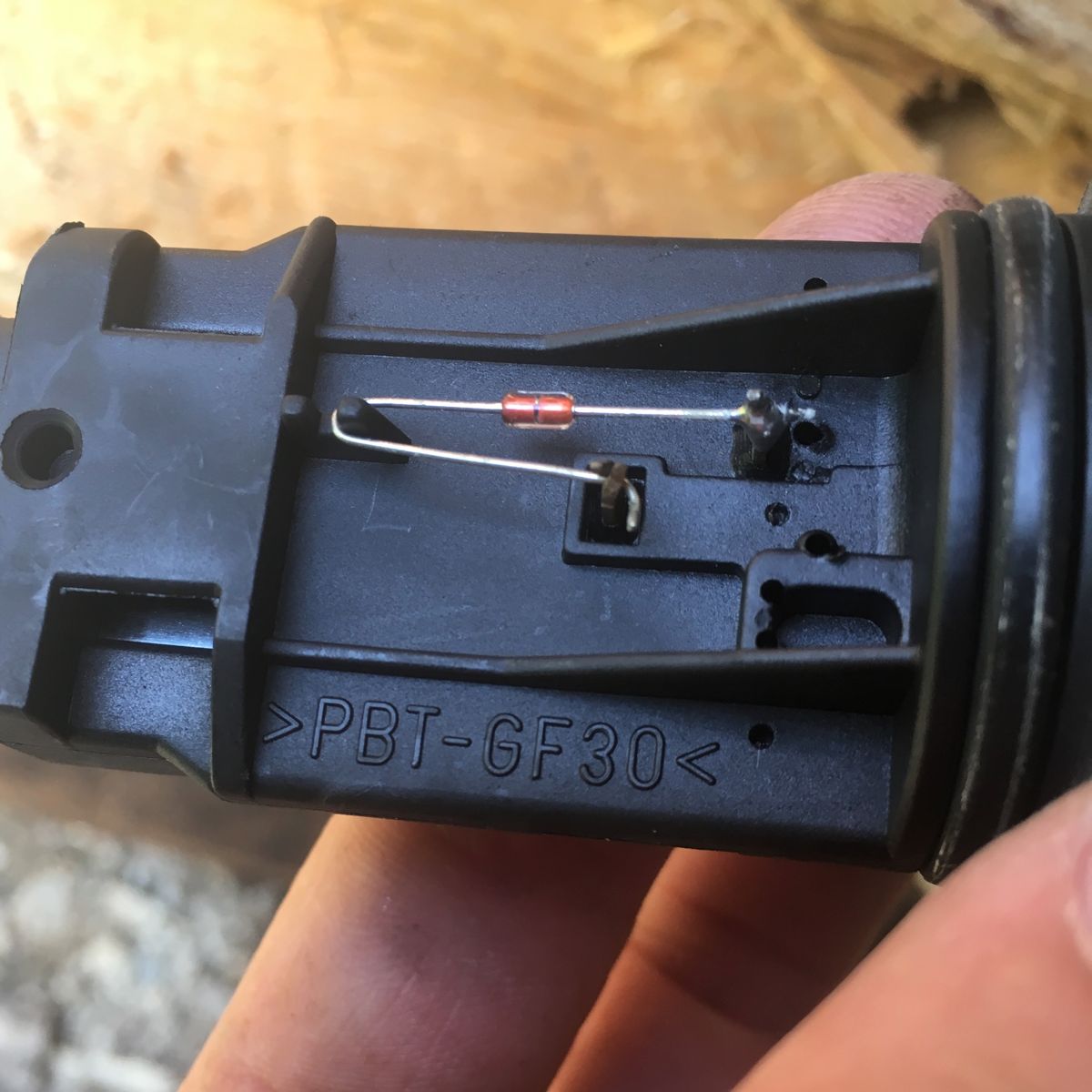

Sain täpselt õigel momendil sõnumi, et automaadis pakk ja ilm oli ka täna väljas toimetamiseks soodne. Kiskusin õhulugeja küljest ja vahetasin ka õhufiltri. Panin tähele, et senine polnud Boschi toodang - õigemini polnud seal üldse markeeringutega priisatud. Pealtnäha soodsama otsa varuosa.

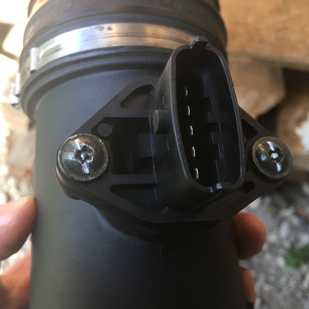

Esialgu tegid meelehärmi kruvid, millega sensorid olid külge keeratud. Taheti vist öelda: "Ära näpi!" Vana sensor oli (security) torxiga, millel väike punn sees ja Boschi oma koguni viieharulise leiutisega (pentalobe security). Mul neist kruvidest kahju ei olnud ja nii ma nad parajaks saagisin.
Senine sensor, mis vahel trikke tegi:

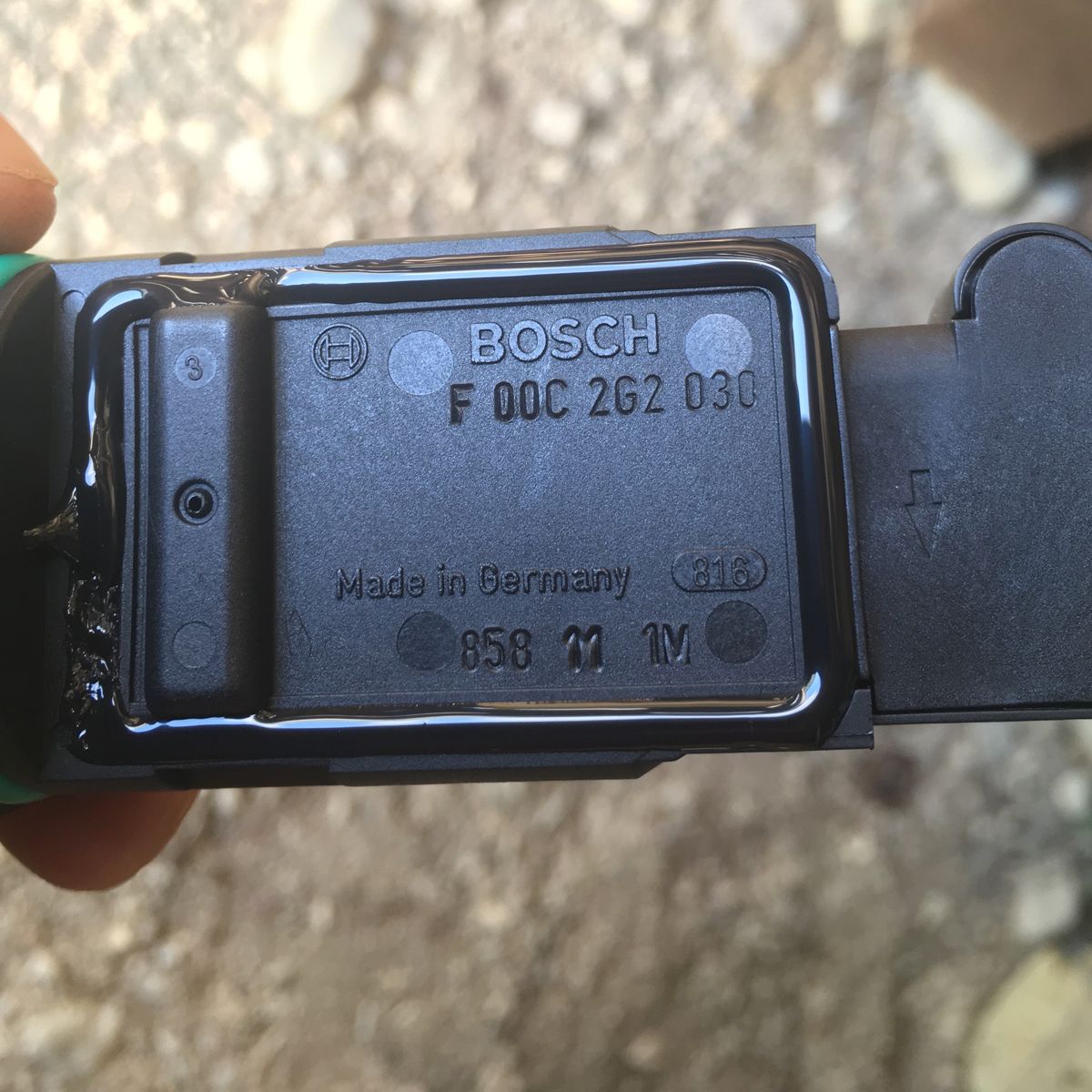

Boschi nägemus samast asjast, mida müüdi Opelile
Pilt
Boschi kood sensoril (seda saab mõnelt poolt ka eraldi)
Pilt
