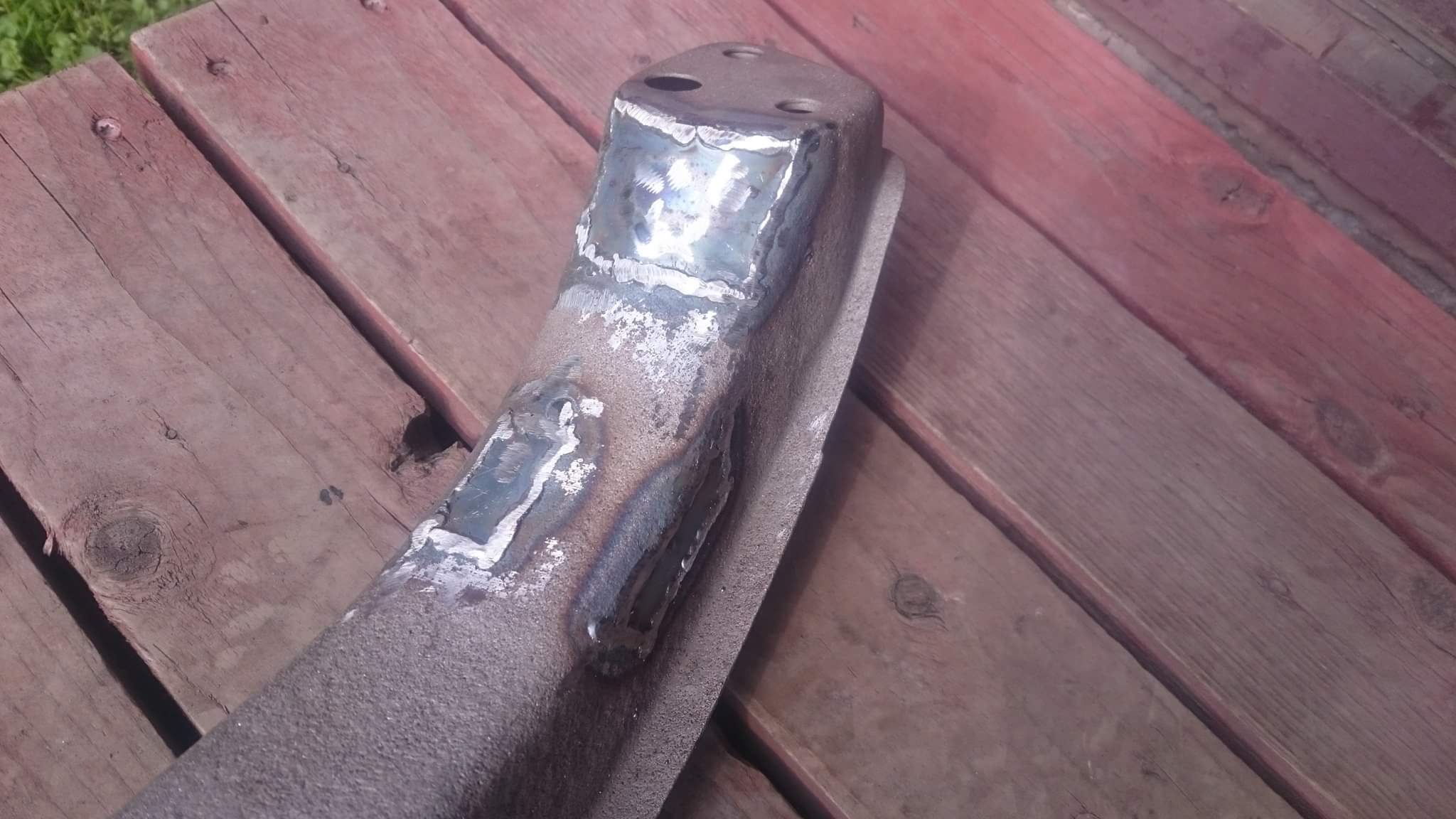

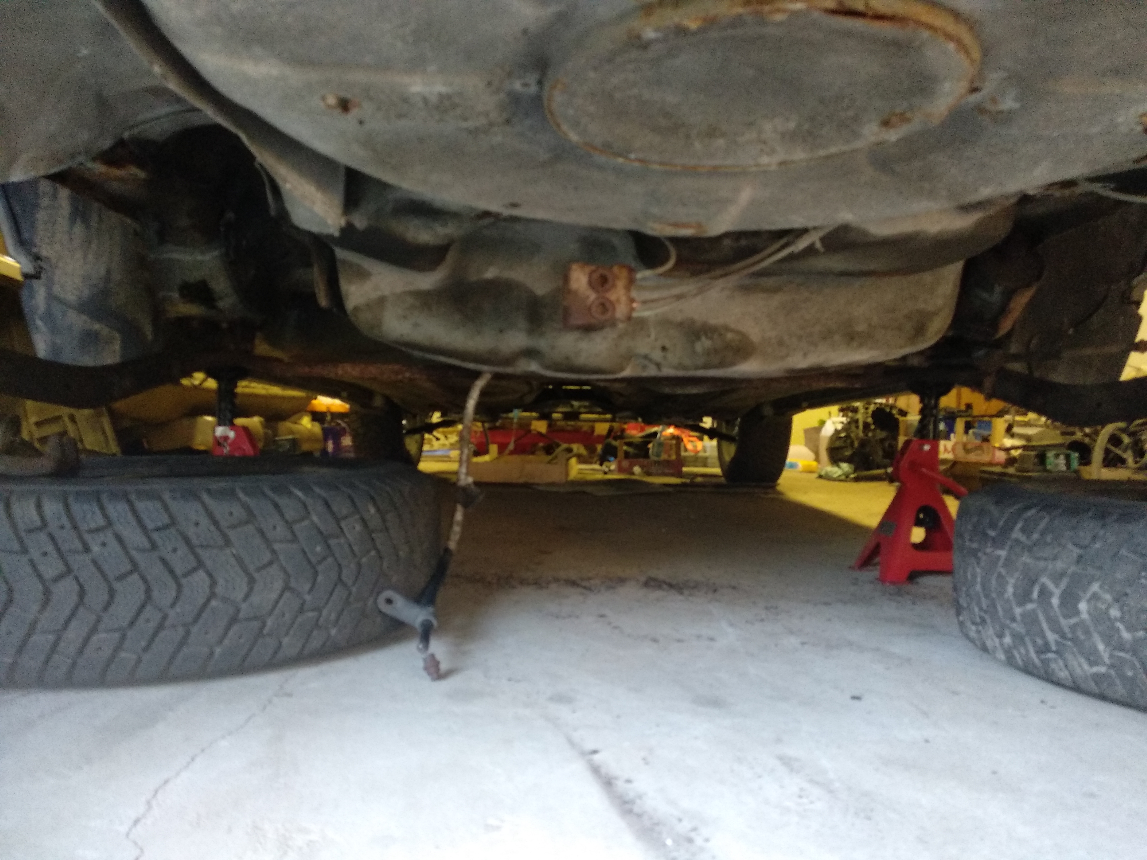

Sillatala tahab tegemist, osa põhjast paistab läbi (mitte kunagi ei tohi arvata, et autol on "natuke pinnaroostet") ja tagumist stabikat ning pikihoobi kätte ei saa - kere kinnitused on karpide tegemisel vedelmetalliga põhja küljes kinni. Poldid aga väljapoole ei mahu - uued karbid on ees)
Põhjast - pmst oli pasuna all olnud mingi aeg ilus basseinike vist - nagu urgitsema hakata, siis oi-oi
Sama ka rattapesas
Aga ei hullu miskit - ilus sirge pind ja metall on ümberringi alles. Seega laseb lapid peale ja on jälle hea :)
Küll aga peab terve põhja veel üle vaatama - ma kardan, et need pagana veeväljastusaugud võivad ka mujal sellised olla.

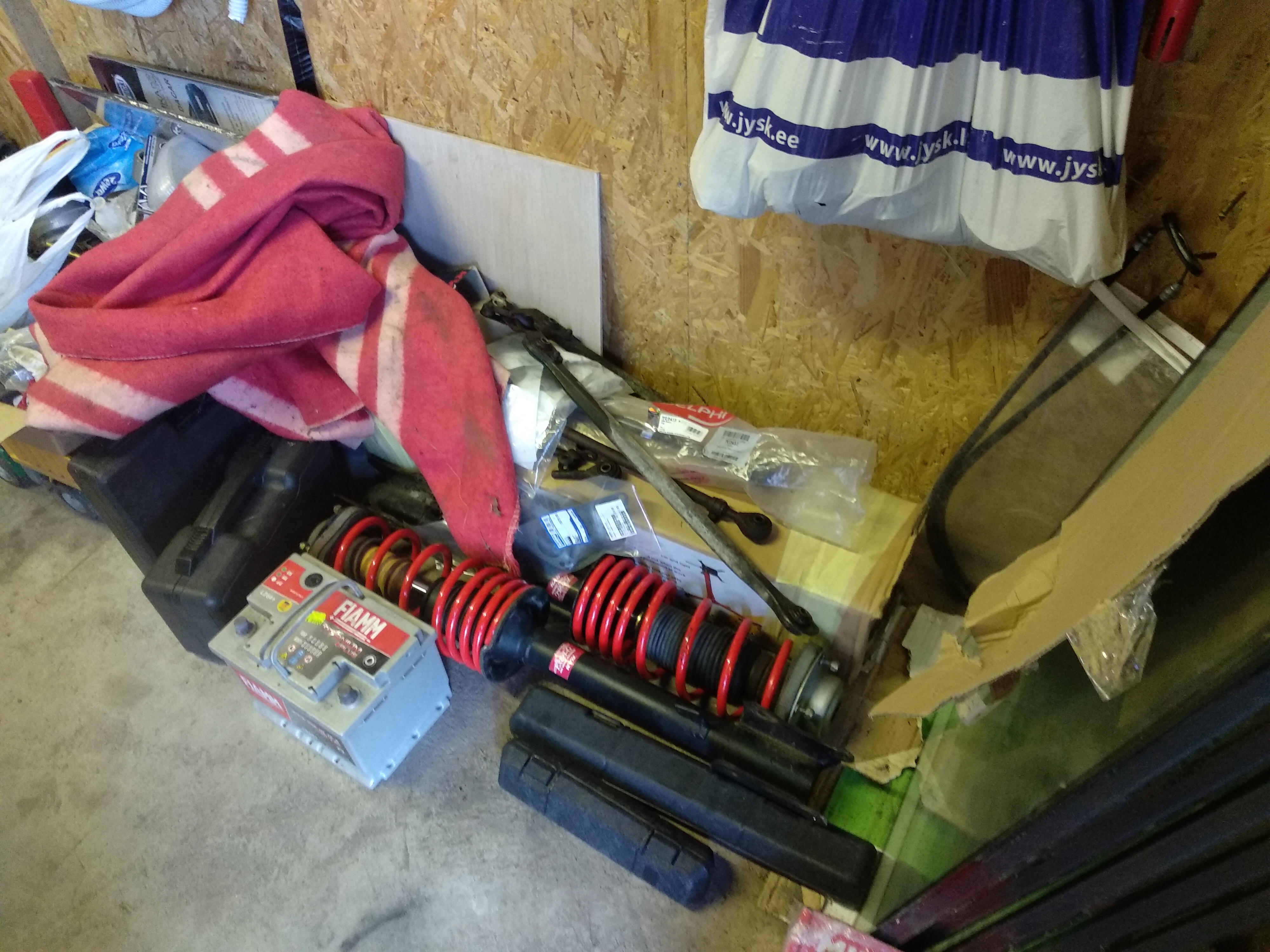

Tagumised amordid aga on koos ja kõik puksid on korras. Funny thing - tagaamordid on nii pikad, et punaste vedrude jaoks ei ole tõmmitsaid vajagi.
Liikuvad osad on seega kõik head (käsipiduritrossini jõuan muidugi siis, kui rattad maas on ja otsapidi salongi jõuab)

käisin kõik agregaadid üle - starter on üsna ok; genekas on vajaminevad asjad vahetatud, lõtke jms ei ole, seega on samuti hea. Roolivõimupump on korrastatud (lekkeid jms ei paistnud); kliimapumbaga on 100 häda-> GTV pump ei ostu mitte mingi valemiga paika. Positivne on see, et leidsin pika ja põhjaliku otsimise peale koha, kus väidetavalt saab originaalpumba :)
edasi siis tuleks teha uus torustik kliimale ja roolivõimule
väljalase on ette valmistud kokku panekuks (v.a. see, et tahaks ehitada kati ümbr täiendava katte- nagu originaaliski)
hunnik asju tellitud- hunnik tuleb vist veel

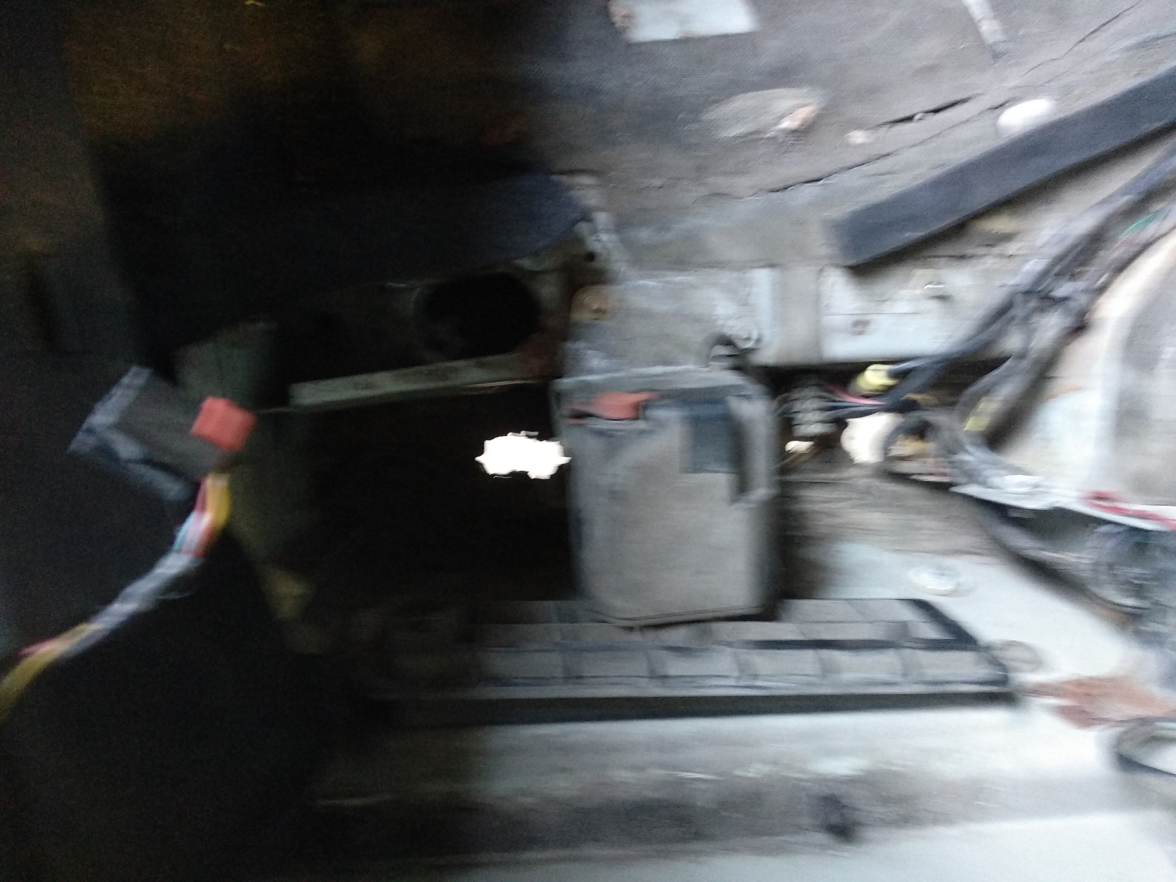

elekritöödega läheb lõbusamaks, kui ma arvasin-> vist on vaja kõik pistikud ja klemmid üle käia ja korraga siis ka kõik kaitsmed ja osad releed välja vahetada (et nagu uus või nii)

jõudis kohale kohalikust kaubandusvõrgust esimene väike hunnik juppe (andurid ja küünlad jms)
order nupu ootel on euroopa kauvandusvõrgust üks teine hunnik juppe (mida siin müüakse kas üle müõistuse kallilt või ei müüdagi)
buy now nupu taga on veel kolmes kohas korvitäis asju (kliimapump, hülsid, sisselasketrakti kummilullad jms)

sillatala liikus pärnusse taastamisse (õigemini esmalt siis taastamiskatsesse)

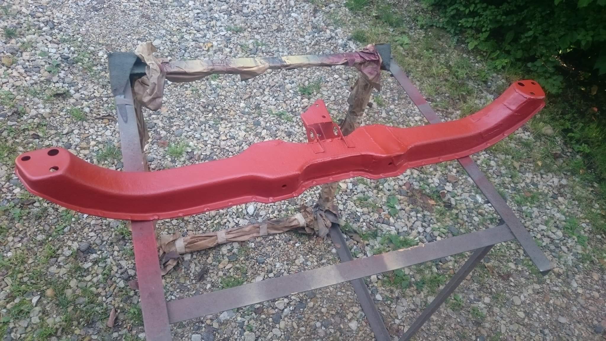

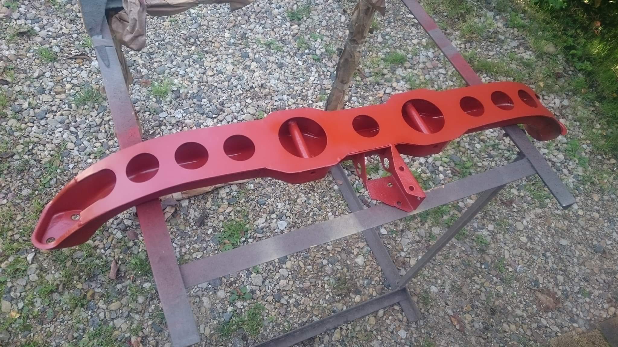

Käisin suts Pärnus :) ja tõin "uue" sillatala ära- 20 paika on peal ja kaalub juba poole rohkem, kui enne. Nüüd siis veel värv selga ja kaitsekate peale.
Nädalavahetusel peaks saama tagasild kokku, pidurid tehtud ja ka osa muud mudru tehtud (eesmärk oleks saada auto veerevaks ja pidurdavaks ning nii mõnegi koha pealt oluliselt läikivamaks)
Plaan on ka mootoriruumis ja pagassis kõik kaablid, pistikud, kaitsmed, voolikud, torud, klambrid puhtaks teha ning kõik, mis ei ole heas korras välja vahetada :)
