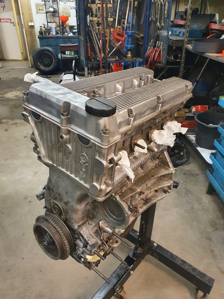

Eile käisin trk's ja pmst on mootor koos.
Uued asjad siis :
Ketid, kolvigrupp, kõik tihendid ja simmerid jms, õlipump üle mõõdetud.
tulevad muidugi juurde ka kõik andurid, küünlad, torud, pistikud jms
Mootor ise peaks siis jõudma garaaži järgmisel nädalal ning praegu realistlikult töö ei listi vaadates peaks auto sõitma umbes märtsi lõpuks.
Ja olema natuke parem, kui uuena :D

kolvid olid mm jagu kõik väiksemaks kulunud, 1 silindril olid juhtpuksid kulunud ja 2 silindril olid tõukurid otsas.
Seega praeguses setupis on nagu tehasest (eks kui auto kokku on keeratud, siis paistab, mis kõige "usaldusväärsem" düno ütleb)

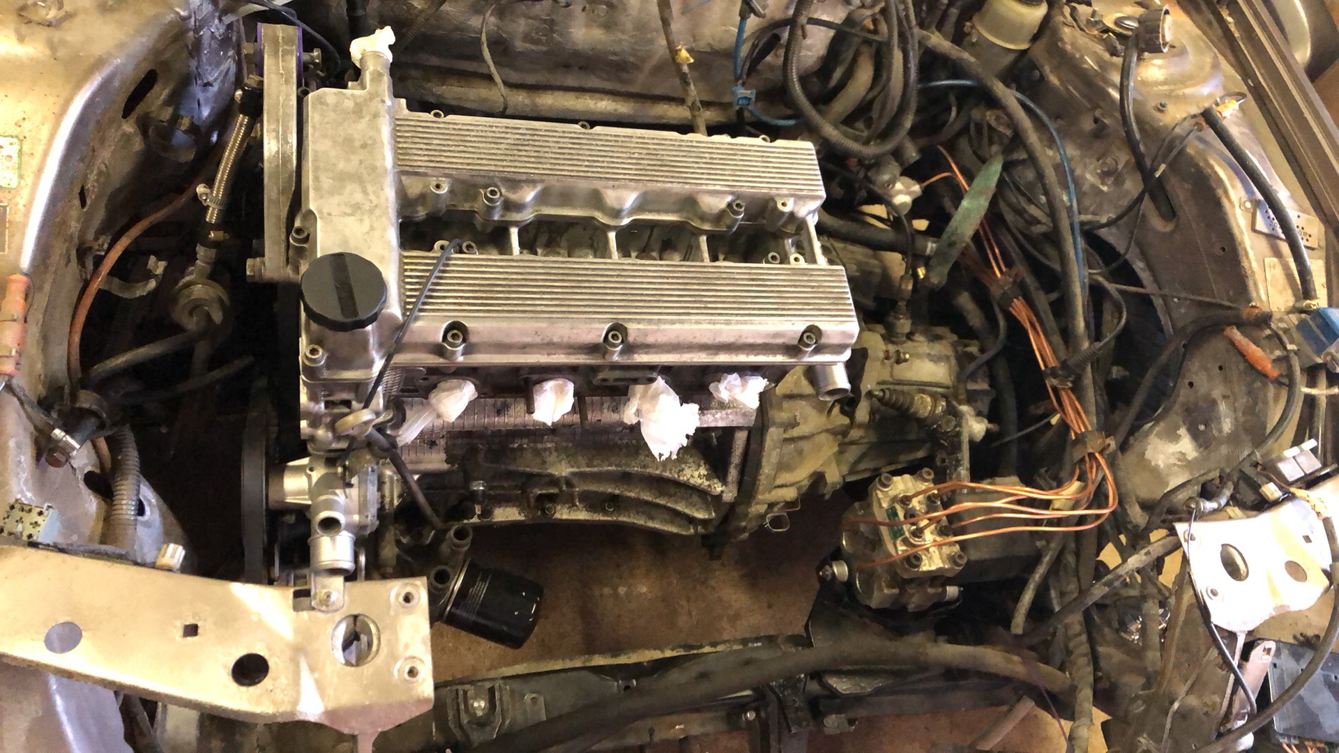

Sai jälle natuke nokitud - Uute asjade kuhi väheneb jõudsasti
Mootor ja kast on koos, kõik tükid on nende küljes.
Kuna üks kliimavoolik keeldub koostööst, siis sel nädalal ikkagi autot sõitma ei saa :( (see on see kõige alumine voolik kõige tagumises nurgas).
Aga palju pole enam jäänud :)

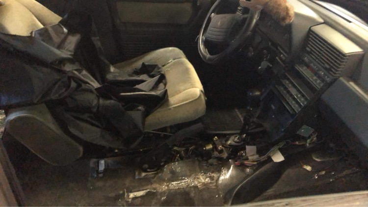

Pühapäeval sai siis kaks suurt asja tehtud -
1. Üllataval kombel mahtus mootor täiskomplektsena koos rihmade jms'ga tagasi täpselt sama koha peale kust see tuli, pooled voolikud ja juhtned ja torud jms on paigas
2. Salong on tühi ja esmane puhastus on tehtud.

Pisike update - eile oli poolhea päev :)
Hea oli see et kapotialused kaablid ja torud said enamuses paika ja sisu laiali ja pooleldi puhas
Esimene halb asi on see, et mingid hiired on mingi aeg teinud omale autosse pesa. Ja eriti halb on see et nad tegid selle kaitsmekarbi peale. Seega on kogu armatuuri sisemine svamm sinna kokku veetud ja see on vastikult kleepuv.
Teine halb on see et vähemalt kolm juhet on läbi näritud selles osas, kuhu kuidagimoodi ligi ei pääse. Esialgu ei paistnud suurtel kimpudel närimisjälgi olema aga eks paistab kui ükskord sinna ligi pääsen.
