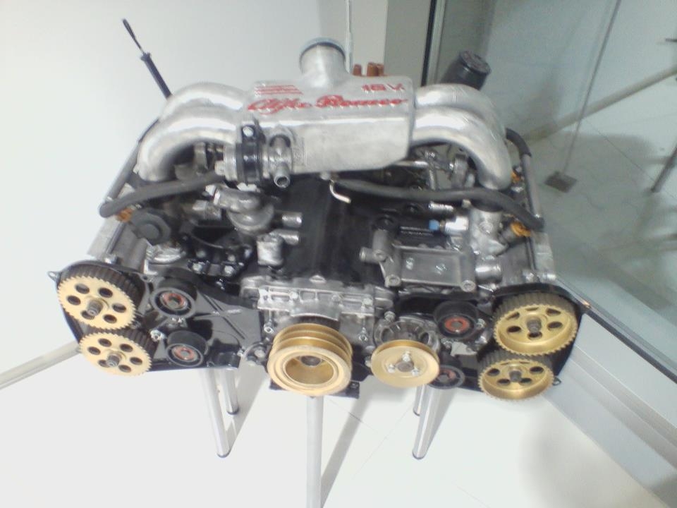

mootor, nagu salongist tuli

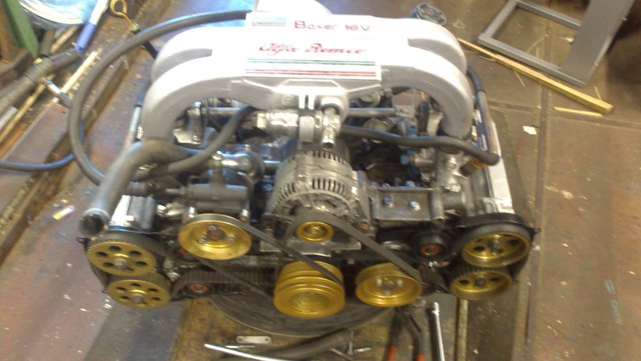

ja peale ümberehitamist
ja selline töö käis

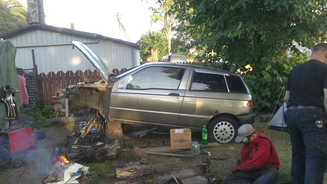

Kuna olin avastanud, et auto esiots on kunagisest korralikust paugust vais mõned sentimeetrid nihkes :( ja parem tiib oli pahtlist sendi jagu pikemaks ehitatud, siis sai pandud oskused proovile. :crazy: Millest selline põnev tegur tulla saab? :idea: Alustuseks tuli kapoti hinge alune plekk allapoole saada ja seejärel vaid nina paar senti paremale nihutada. Lihtne, kas pole? Jah, aga seda majaesises tingimuses? Haah! Ikkagi lihtne. sai nuputatud ja tsipa auto nina nuusatud ühele ja teisele poole ning ongi :thumbup: ninaga on kah nüüd korras.

update-> laupäeval sai poolraam komplektseks -> õõtsad, stabikas jms külge, mootor peale, "uus" sidur, kast külge :roll: Siduriks sai originaalist natuke pisem, kuna originaal ei mahtunud uue mootori hooratta kotta ära... ja nagu selgus, oli keegi juba enne nalja teinud ning komplekteerinud 1,7 16V korvi 1,4 jaoks mõeldud kettaga :wtf: mille tulemusena oli korvi servas ca cm vaba ruumi :mrgreen:
"uus" sidur pärineb siis 1,4 pealt, kannab Valeo kirja ning on hinnanguliselt saanud liikuda umbes aastakese (paistis nagu uus) :wave:
