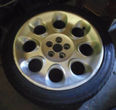

K: Millise Alfa velg see on?
Küsimus siis selline, et ehk mõni targem inimene oskab öelda millise Alfa alt see velg pärit on
Velg siis Speedline 17 tolli
Laius 7tolli
Auguvahe 5x98
Offset 40,5
Ja kui kellelgi on pakkuda 1 sellist velge, siis ostan selle ära kuna endal 3tk olemas.
Tel 58645455
L-Virumaa
Re: K: Millise Alfa velg see on?
Alfal olid need speedlined pakkumisel kõigile mudelitele vahemikus 2001-2005 (võibolla ka kauem). ehk siis 156-147-GT.
GTA veljed olid natuke teised (peenema kodaraga), GTV/Spider vist neid ei saanud
Eelkõige siiski panustaks 156-le (ja sellele, et üksikut 17" speedline velge saab olema jube keeruline leida)

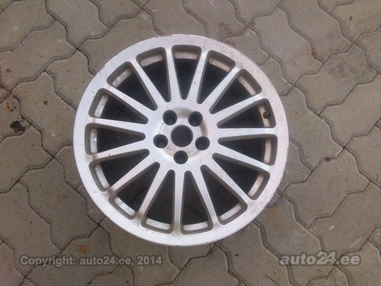

tegin kiire uuringu ümberkaudsetes riikides-> tundub, et Sul oleks mõistlikum need veljed tükkhaaval ebay-s maha müüa :mrgreen:
leidsin kaks ostukuulutust Saksamaalt samamoodi ühe velje ostmiseks (klassika-> sõidad äärekivisse, velg puru, kolm tk üle).
Teine variant-> pane ostukuulutus alfisti.net'i üles (kuna seal on samuti vähemalt üks sama velje ostukuulutus üleval, siis ehk keegi halastab ja müüb oma kolmesest pakist kaks tükki ära) :mrgreen:
#10
Leidsin ebayst ka ühe üksiku, aga see muidugi pildi järgi kohutavas seisus.
Muidugi on sealt tellimine minu jaoks väga võõras teema, et palju post jne juurde tuleb.
Peab jah proovima ja leiutama :D sest auto jäi ikka kuradima kena kui sai teisi velgi alla proovitud 8-)

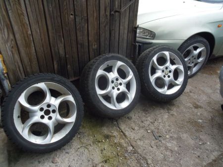

#15
215/55/17-> alla ikka läheb ... aga sõitmisega võib asi veidi keeruliseks osutuda. 215/45 oleks kindlama peale minek (ma arvan, et ka 50 ei oleks veel hullu aga 55-> pead igaks juhuks alla proovima... ma ei ole 100% kindel, kuid sisetunne ütleb, et koobastes nii palju ruumi ei ole, et need vastu käima ei hakka. Võid igaks juhuks üle vaadata-> ratta diameeter läheb 43mm suuremaks, rehvipinnast pead arvestaama min 2,5 cm ruumi igas suunas)
156-le on originaalis suurimatena ette nähtud 205/55/R16-> üldreegel on selline, et kui ühte numbritest suurendada, siis tuleks külgsenal aste maha võtta (s.t. 215/50R16 või 215/45R17 oleKS laiemad ja sobivamad)-> reeglina õnnestub üks aste originaalist laiemad papud probleemivabalt alla panna, kuid kui kõrgusega samuti mängida, on tõenäoliselt olukord selline, kus kuskilt midagi vastu käima hakkab.
