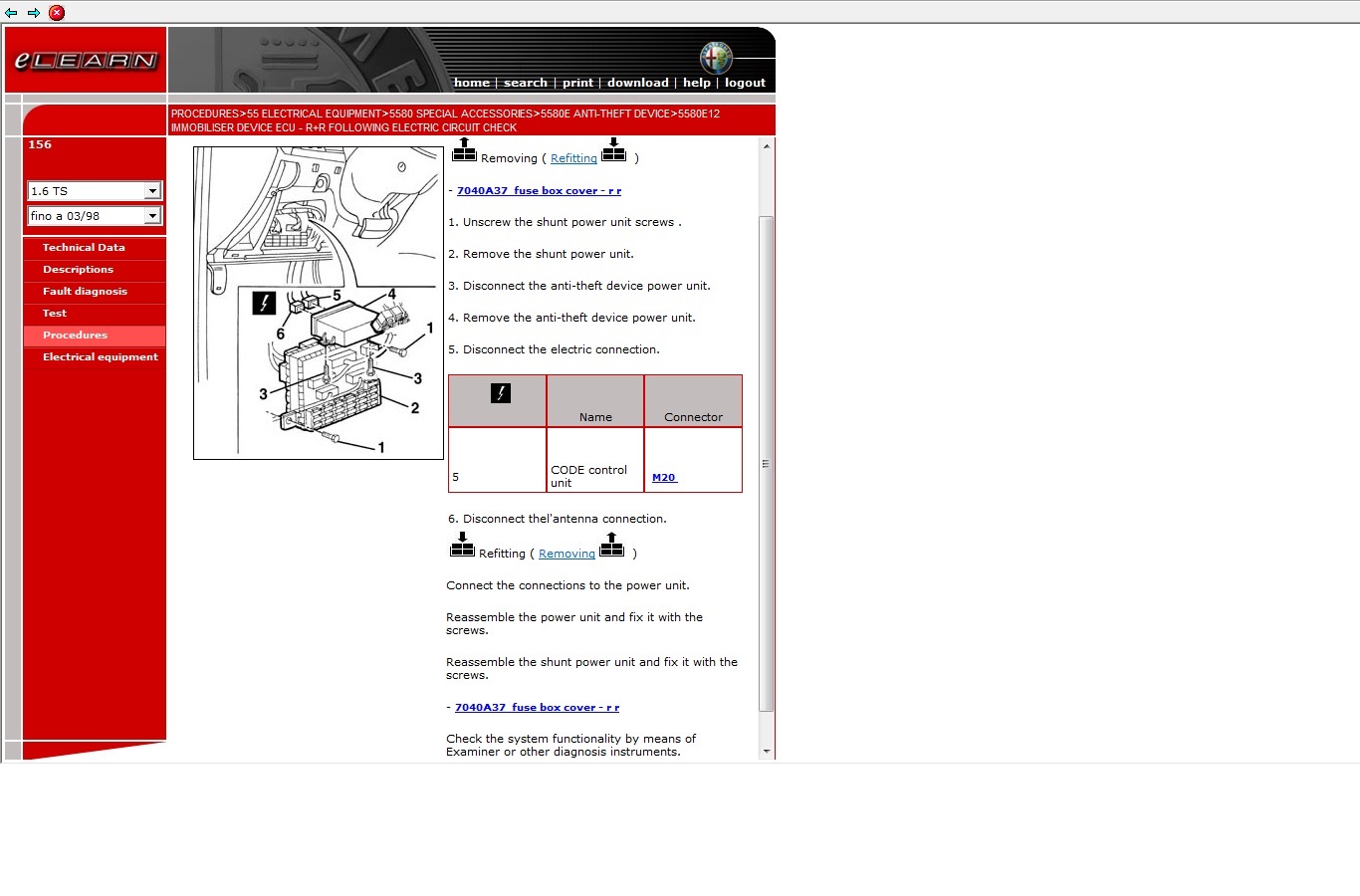

#2Immo asukoht on seal kaitsmeploki juures, mis rooli all kõrval katte taga on.
Vähemalt 156 eLearn suunas mind sinna.
- Immo asukoht -manuaali järgi TS mootoril.
- Immo asukoht.jpg (188.93 KiB) Viewed 3799 times

#3Ega immo failure'i puhul käiamisest abi ei ole. Starteri ja aku tervise huvides lase naisel pigem sedasi teha, et las keerab süüte sisse, ootab kuni immo tuli (seesama kollane võti) armatuuris ära kustub ja alles siis käivitab. Kui ei kustu, süüde välja ja uus katse. Kustuma peaks too paari sekundiga.
Muidu, immoplokk on tõesti umbes selle koha peal, kuhu Slicer oma skeemiga juhatas. Sellele ligi saamine on omaette teema
Lisaks immoploki klemmide loksutamisele/puhastamisele lase naise vennal kindlasti üle vaadata ka pritse releed aku juures olevas releeplokis (kaane peal on kirjas, mis on mis). Pritse saab toite mitmest erinevast suunast ja kui üks neist feilib on sümptomiks samamoodi immo failure.
