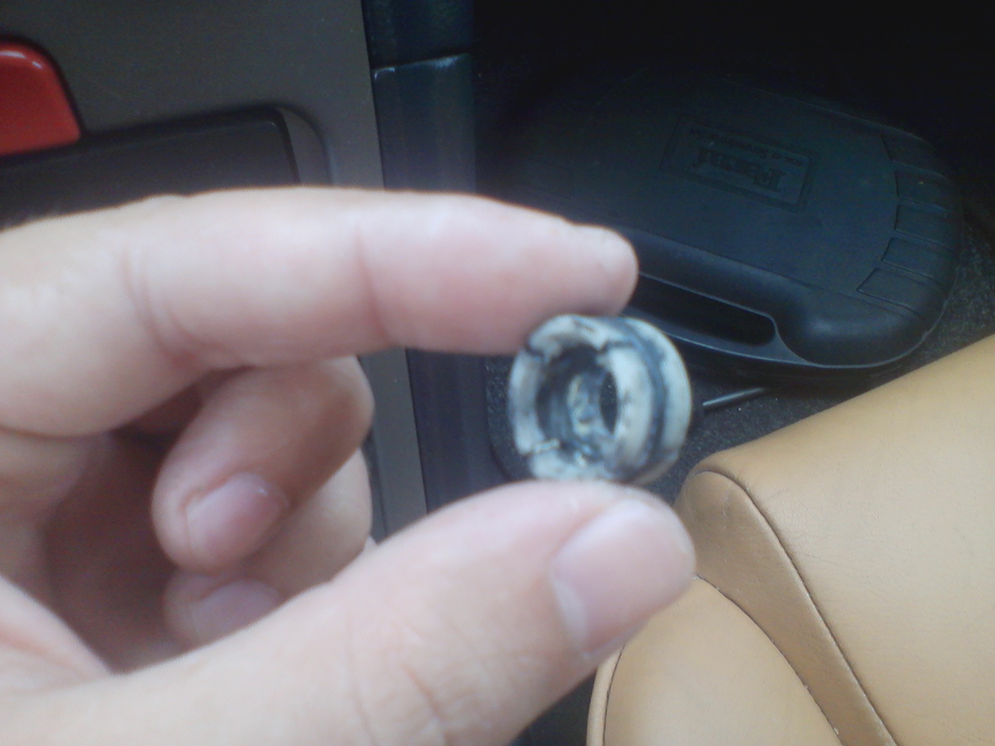

niisis- kuna mitmest kohast (ka auto 24 ja siinsamas foorumis) on olnud kuulda ja lugeda suurest murest, mis painab vahelduva eduga AlFiatiomanikke, siis paar pisikest näpunäidet, mida teha selleks, et jätkata sõitu siis, kui auto on kahekäiguline :roll:
kindlasti toimib see 156/147 peal kuid samalaadne konstruktsioon on ka 145/6 ning 155 (eelduslikult ka GTV ja GT)
Põhjuseks on see, et käiguhoovastikus on üks tross või heebel eemaldunud ning ametlik parandus näeb ette sellisena, et auto tõstukile, summuti täies pikkuses alt, kaitsekatted maha ning käiguhoovastiku/käsipiduriplokk maha.
Tegelikult tasuks aga enne puksiiri kutsumist kiigata korraks kas ehk ei ole põhjus nii lihtne, et on koheselt remonditav. Üpris kindlasti saab abi juhul, kui käigukang käib käik sees seinast seina (ükskõik kas on olemas kõik käigud või vaid kaks)
ehk siis:
käigukangi kate tuleb eemaldada
avaneb vaade kummikattele, mis kinnitub igast servast kere külge
kui see kate nüüd ülaltservast (mootori poolt) eemaldada, siis paistab hoovastik, mis peab olema alt servast ilusti koos
selliselt-
mitte selliselt-
juhul kui see on laiali, siis on viga leitud- nimelt kipub esimese ja teise käigu juures käigukangi mummu pesast välja vajuma ning serva taha kinni jääma. Juhul, kui see serv on ilusti koos, siis on eemaldunud tõenäoliselt hoovastik altpoolt ning lihtsama vastupanu teed minnes tasuks korraks üle vaadata jube rumalas kohas asuv kastikinnitus :roll: kui ka seal on kõik OK, siis tuleb ikkagi liikuda lähimasse Alfatöökotta ning panna ennast valmis kõige halvemaks (kogu kangialune korpus on plastist ning üldiselt sealt midagi head oodata ei ole
süüdlaseks nimelt on selline puksike, mis peaks mummut hoidma tihedalt pesas (ning läbi selle hoidma ka käigukangi liigsest "logisemisest")
Juhul, kui see puks on ära tulnud, siis on võimalik käepäraste vahenditega siiski alumine serv kokku tagasi lükata ning sõit saab järkuda kuniks uus puks on leitud/vana parandatud ning hiljem see ära vahetada;
PUksi tagasipanek on lihtne, kuid eeldab tugevaid näppe ning nurga alla pööratud näpitsaid- mina näiteks kasutasin sellist toimetamist, et lükkasin hiiva nii laiali kui võimalik, panin teise käigu sisse, asetasin puksi pessa ning surusin seda näpitsatega niikaua edasi, kuniks see jõudis ilusti mummu peale, tehi klõpsu ära ja jäi ilusti paika
seejärel siis kasutades suurt kruvikeerajat surusin vaikselt (ja serviti- s.t. kruiku poldipea ja kere vahele ning mitte väänates vaid keerates) hoova õigesse positsiooni (vt ülemist pilti) tagasi NING kõik on suurepärane :icon_thumbup:
Säästetud raha- treiler+poole auto laialivõtmine :-)
