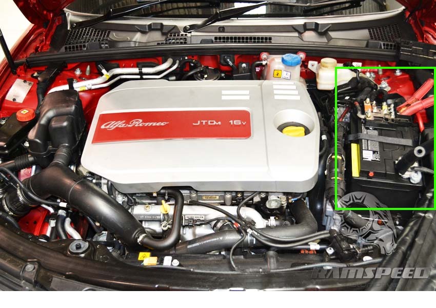

Millist akut Eesti tingimustest lühikesi otsisõitvale 1.9 jtdm 110kw diislile soovitate?
72Ah võiks piisav olla?
Ja teine küsimus- mis pagana agrekaat see on Alfa akudele peale ehitatud?

see ülemine asi on tegelikult kontaktplaat, millesse on integreeritud kaitsmed.
põhjus on selles, et uutel autodel tuleb otse akult nii palju agregaate, et lihtsam on esimene jagamine teha otse aku peal, kui ehitada eraldi "kilp" kuhugi. Tegelikult on kõigil autodel selline karp olemas, kuid enamjaolt asub see peidetud asukohas ning sealt on välja toodud hulk kaableid maksimaitsmete jaoks (kaitsmed on oluliselt lihtsasti vahetatavamad, kui need sularid.... aga noh,. kes tänapäeval ikka enam kaitmseidki ise vahetab :-)
