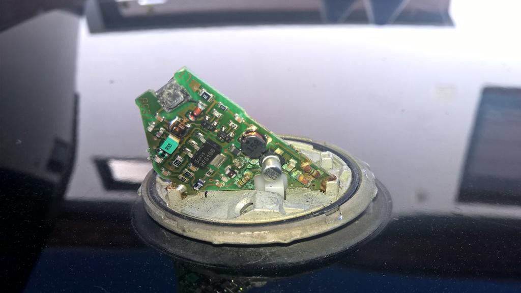

#8Antennivõimendi asub katusel selle väikese antenniplastiku sees. Seal on väike kolmnurkne trükiplaat mis on ilmselt tänu meie kliimale korralikult ära oksüdeerunud.
- WP_20160525_18_10_33_Pro - Copy.jpg (200.67 KiB) Viewed 5089 times

#9Ma sain Jan1 käest antennivõimendi 2008 aasta masina pealt, kuid see ei sobi minu autole. Tuleb välja, et neid on ikka mitut erinevat tehtud ja mina oma autole vist peaks tellima esindusest, et kindel olla. vahetus oli päeva töö umbes täpselt.
