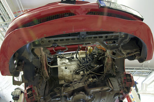

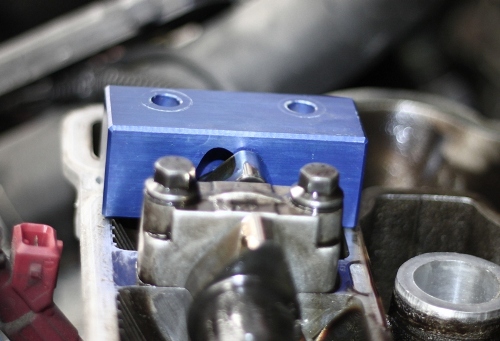

#111Ot kas kõik saavad aru, mis PilotMotorsi pildil on? Või on see mingi selline mäng, nagu kunagi telekas oli noortele, kui veel hendrik normann noor oli?  Ehk, et näen seal natuke mingit mootori osa, aga kas seal on näha ka mingid kahjustused? Puhtalt harivas mõttes
 . Misse sinine kuubik on?
					Alfa Romeo 156 GTA, Slicer
#112See sinine kuubik on vist nuka määramiseks. Sealt siis on näha kui palju nukk valesti on (vaata seda nukka märki seal klotsi peal). :icon_roll:

#113See sinine klots on nukalukusti - nukk peaks kenasti sinna sisse minema, kui kõik on korras, paraku aga... :icon_thumbdown:Slicer wrote:See sinine kuubik on vist nuka määramiseks. Sealt siis on näha kui palju nukk valesti on (vaata seda nukka märki seal klotsi peal). :icon_roll:

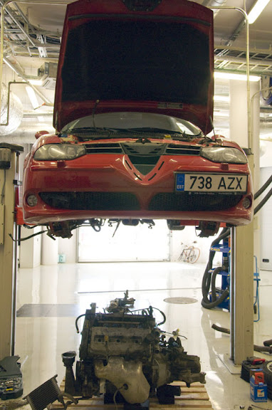

Ikka viitsib klõpsida pilte.
Täna saime siis tukslemise lõpetanud südame kätte.
Midagi "potsatas põrandale"
Homme jätkame lammutamist...

#116Natuke rõõmsamates toonides pilte ka vahelduseks.
Kuna tegelikult kõik Alfad seisavad teeninduse ukse taga siis REAALSELT ei ole tegemist rõõmsate Alfadega :icon_problem:
Oma 145 veeretasin vahele, et oleks ilusam pilti teha... muidu oleks üks lüli vahelt ära
GTA on ilma mootorita täitsa linnamaasturi kliirensiga
