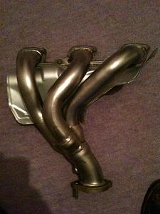

Tõin eile siis plokikaane ära ja mässasin väljalaske kollektoriga.

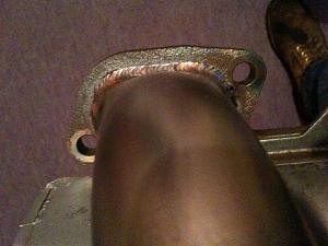

Kollektoril mõlemas otsas keevitusjäljed seespool ja plokikaane poolses otsas on ava seetõttu u 4mm väiksem kui plokikaanes ja selle taga on ilus paks tahm = pöörised. Lihvisin siledaks ja samasse mõõtu plokikaanes oleva avaga, täna veel vaja üle poleerida
Teises otsas on see keevitusjälg veel näha, öö saabus :D , siin otsas aga asi veel hullem, rant 3mm ehk siis ava on 6mm väiksem keevituskohas :icon_shocked:
Loodan, et sellel suurel freesimisel ka tulevikus kasu on:D

Poleeritud- küll on ilusad :D kahju lausa ära peita
Teises otsas sain ka randid maha, ostsin augufreesi ja puurisin tuimalt läbi ja viimase jäänuki lasin freesiga maha ja uuesti käiaga läikima.
