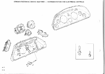

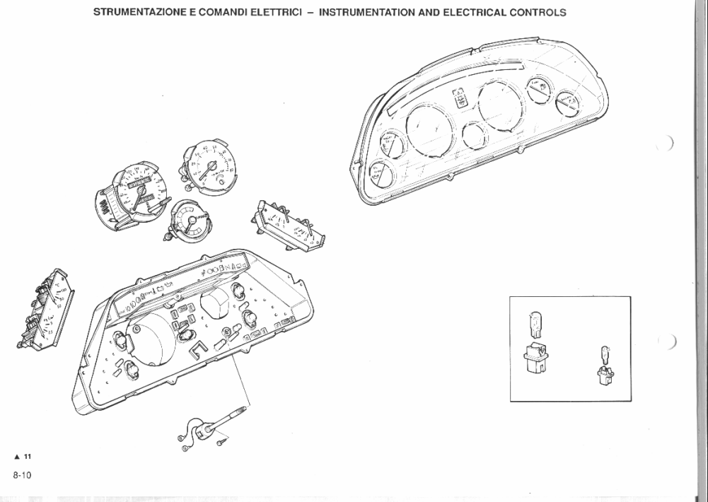

Osaliselt sai lahendatud ka spidomeetri mitte töötamise probleem, nilmelt oli nagu tavaliselt tegu kontaktiveaga, või siis õigemini kontakti puudumisega. Nüüd töötab spidomeeter pidevalt, aga kiirust loeb ikka valesti. Mis mind kergesse segadusse ajab on see, et kuigi kiirust spidomeeter valesti loeb, siis distantsi loeb täiesti õigesti, kuigi minu tagasihoidlik loogika ütleks, et kui üks puusse paneb peaks seda ka teine tegema :icon_wtf: . Ehk oskab keegi pädevam elektroonik asja kommenteerida?

tegelikult on spidomeetril selline huvitav ehitus, et kui see loeb valesti kilometreid JA vahemaad... on asi tavaliselt saatja ja ploki vahelises ühenduses (ehk siis kehva kontakt, mis ei lase kõike läbi)
kui km loeb õigesti, siis leidsid esimese vea üles... spidoplokk ise jagab signaali kaheks- üks impulss läheb vahemaa arvestuseks ning teine jõuab siis spido nooleni :roll:
hetkel tundub, et spidomeetri nool ise ei toimeta toimeta korrektselt:
seega kas on takistus liiga suur (impulss proovib noolt ülespoole kruvida, kuid kuna spido on nii kaua pime olnud, siis see pisike vaene mähiseke on ära väsinud, või siis on lihtsalt "nool" kinni)
või kehvemal juhul on nooletagune lullu väsinud ja vajab vahetamist (loomulikult saab seda vahetada... kui selle kuskilt kätte saaks)
seega kontrolliks-> võta uuesti kellaplokk maha, kruvi spido välja ja kontrolli üle, kas spidokomplekti sisesed ühendused on korras (kahtlustaks hetkel, et "jagamisel" jõuab kerimissignaal kohale kuid noole impulsiga on midagi nihu...
proovi jõumeetodil (noo väikse jõuga) nool põhja keerata ning... kui jumal annab, siis saad ehk selle liikuma...

Kellaplokk alles eile oli kodus laual juppideks, nii et kohe igaks juhuks ei hakka uuesti lahti lõhkuma kõike, kuigi teist korda tehes võiks asi juba märksa lihtsam olla.
Kas selle noole "kinni" olemisega saab põhjendada ka seda, et spidomeetri numbriliselt valetab seda rohkem mida suurem on kiirus, protsentuaalselt tundub valetamise protsent enam vähem samaks jääma.

kui % on sama, siis on asi pigem ühendustes (ehk siis hoolimata kiirusest ei tule õige impulss korralikult läbi-> selle tulemusena "kaob" osa impulsist klemmi...) põhimõtteliselt siis sellisel juhul näitab spido näiteks 50km/h sõites 30km/h ning 100km/h sõites 60km/h (lihtsustatult)
kui oleks "kinni", siis valetaks pigem proportsionaalselt-> ehk siis kiiruse suurenedes aina rohkem. Näiteks 30 km/h -20; 40-22; 50-24 jne

Mingid ligikaudsed numrbid olid vist nii: 120/90; 100/80; 65/50 (tegelik kiirus/spidomeetri kiirus).
Selle järgi pigem ülteks, et kuskilt läheb impulss kaotsi, aga välisel vaatlusel, ei suutnud ma rohkem vigasid täheldada spidomeetri juures. Täiesti juppideks muidugi võtma ei hakanud, aga seda laseks ka pigem mõnel pädevamal elektroonikul teha, sest enda võimetest/teadmistest võib puudu jääda.
