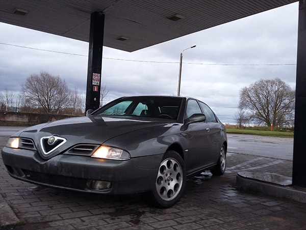

Värske Alfa omanik. Auto asub Pärnus. Pühapäeva öösel sai toodud 2000a 166 2.0 V6 koju. Ostu mõjutas hind ja mugavusvarustus. Tegu esimese alfa romeoga, millega kunagi sõitnud olen.
Lisad nagu ikka: 4x el aknad ja peeglid, el istmed ees soojendustega, navi, telefon, cdbox, püsikas.
Muu peaks olema nagu kõigil teistelgi - 6k manuaal, väga mugavad istmed, väike pagass. Lisan veel, et ees ootab ülevaatus.

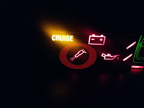

* armatuuris põleb üks ohutuli, millele ma siiani ei ole leidnud tähendust (lisan pildi paari päeva jooksul)
* armatuuri peal olev laegas ei tule lahti (kas on kinni kiilunud või ära lõhutud-> lähenedes ettevaatlikult ja ilma suurema jõuta on võimalik see avada)

Seda ohutuld mõtlesingi. Praeguseks on see kadunud jälle.
